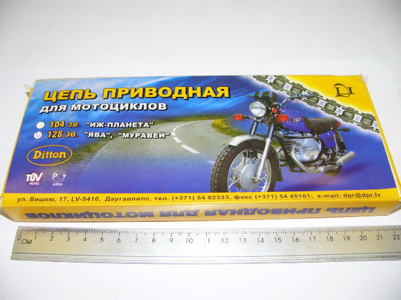

У меня тоже цепь яйцеобразная была. Выкинул! Купил отечественную от муравья. Понравилась. За 600 то рублей. Почти 2 сезона отъездил. Катался и вдвоём тоже. Из-за этого на малой цепи сальники начали разваливаться по одному. Из-за напруги. Около 120 кг получалось на цепь, не считая вес самого питбайка. Поеду сразу две такие цепи покупать к лету.

Я покупал АКМАШ ХОЛИНГ в том году. 603 рубля вроде как стоила.
Осенью хотел купить новую, не было в наличии.
А щас там появилась другая, уже 769 р. Но я возьму сейчас потому что потом может не быть.
http://mc78.ru/moto/1193.jpg
http://mc78.ru/index.php?p=catalog&id=79&start=6
Для китайского Pitster сойдет вполне!
