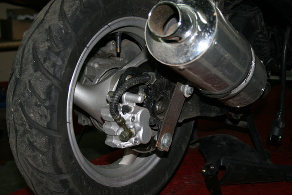

Придется не изобретать велосипед и сделать просто, как и задумал изначально... а это уже есть и уже сделано. Так, что на станке отцентровать колесо и установить ровно диск, что бы не бил, а там разберемся. А то менять колодки на барабанах разбирая пол задницы не хочется....
Так и буду делать.... Завтра изучу возможность установки на данное колесо... Размечу все и поставлю диск от питбайка... а может и от скутера.... И приварю крепление суппорта...

Сегодня в закромах нашел суппорт. Колодки, как у питов и проблем с ними не будет. Главное, что он для установки на правую сторону.
Хотел поставить диск от пита......
Не подойдет.... большое расстояние между отверстиями для крепления его.....
А вот скутерный - встанет нормально. Впритирку...
Попробую завтра начать делать кронштейн для крепления суппорта. Вроде, встает и ничего не мешает....
