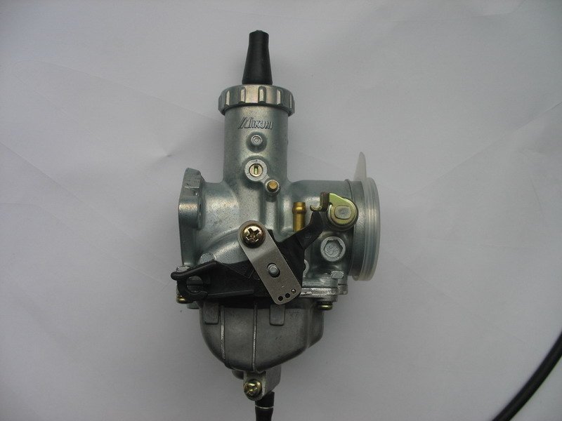

Помогите поставить диагноз:  (*-*)
Анамнез:
- холостые плохо держит: выставлены около 2500, при подаче газа через раз либо возвращается на них, либо падают до 1000-1500 или вообще глохнет..
- есть провал при подаче газа с холостых
- средние и высокие - ок.
- свеча после 10 мин на полном газу правильного цвета.
Прописано лечение:
- клапана отрегулированы
- иглой игрался, немного улучшил ситуацию, но все равно глючит.
- регулировка винта ХХ должных результатов не приносит.
- свеча новая

Подожди... на микуни 2 положения... или это какая то другая модель не MV22?
Alchemist
Другая, но очень похожа по конструктиву
Alchemist
я сейчас чот задумался, не могу вспомнить, микуни ли...
Но совершенно однозначно очень похож, почти копия, нашего 22го
Неее, это дубовый карб . Я их люблю больше - надежность выше чем у микуни и настройки проще. Прощает многое, а вот микуни надо очень точно отстаивать.

Такой ?
Без фильтра как себя ведет?
ПРоверь, правиль но ли подходит сверху трос газа, не цепляет ли за что
Alchemist
Цитата: Isharygin от 30 07 2014, 13:45:55
Такой ?
Да, такой.
Без фильтра не пробовал.
Трос не цепляет, это первым делом проверил. Да и иглу регулировал когда все проверял.
Isharygin
Цитата: Alchemist от 30 07 2014, 13:52:42
Да, такой.
А что с винтом качества? На сколько оборотов отвернут?
Alchemist
Да, такой.
До туда еще не долез. Смущает то, что глюк непостоянный, он то есть, то нет..
Isharygin
дык вот это надо сразу в симптомах было писАть!
ПРобуй провоцировать и искать на что реагирует : покачивания байка  из стороны в сторону, простукивание разъемов и тп
Может зависимости какие все таки наблюдаеются ( типа только по утрам \после "отжига")?
А как заводится?
Alchemist
А как заводится?
На провокации не поддается )))
Заводится норм, на подсосе работает отлично.
Isharygin
про подсос подробнее: при включенном подсосе такого явления нет?
На всякий случай - подсос в этом карбюраторе - это перекрытие воздушной заслонки и как следствие изменение состава смеси в сторону более богатой.
