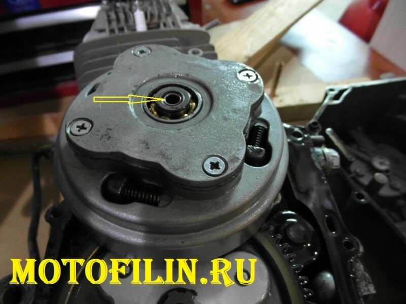

Смазка подшипника коленвала идет через корзину сцепления (Мотор 154FMI Kayo basic 125cc)!
Провернуться пятаку выжимному не дает фиксатор.

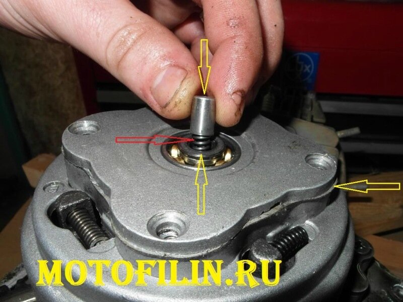

Работает очень просто ходит "туды-сюды"

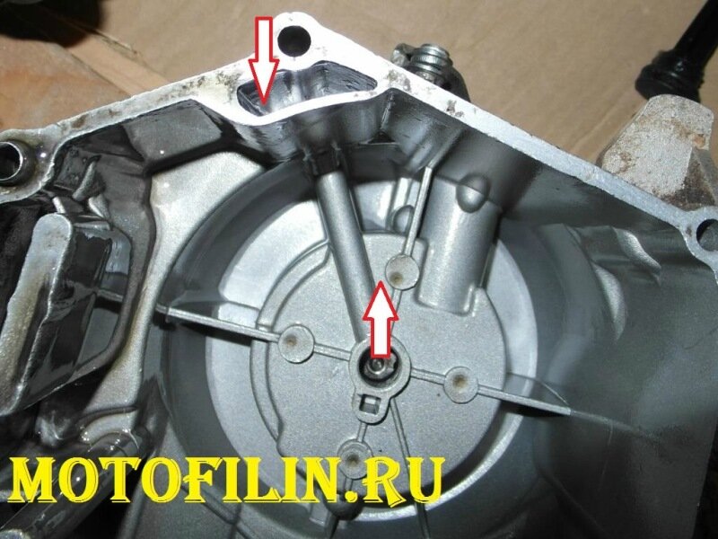

     Соответсвенно: мы понимает, что бы пропустить масло- нужен канал. При выжатом сцеплении есть контакт корзины со сцеплением...., а вот при отпущенном, что бы герметичность канала не продала стоит волшебная втулочка!

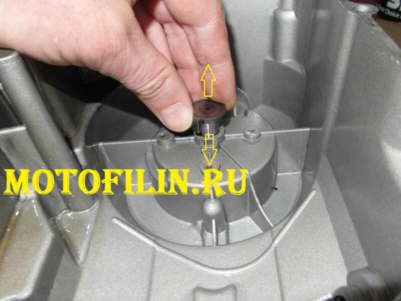

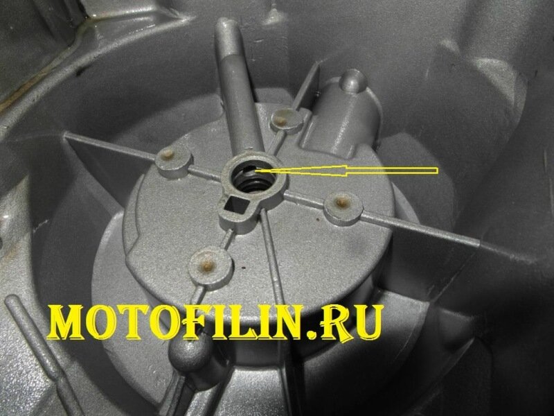

А втолочка подпружинена. Пружина постоянно поддерживает втулку в контакте с маслянным каналом. При нажатии на сцепление она уходит в выжимной пятак корзины сцепления, а когда мы отпускаем сцепление, то подпружиненная втулка не дает возможности маслу убежать в мотор, а напраляет его в корзину и далее на подшипник коленвала.

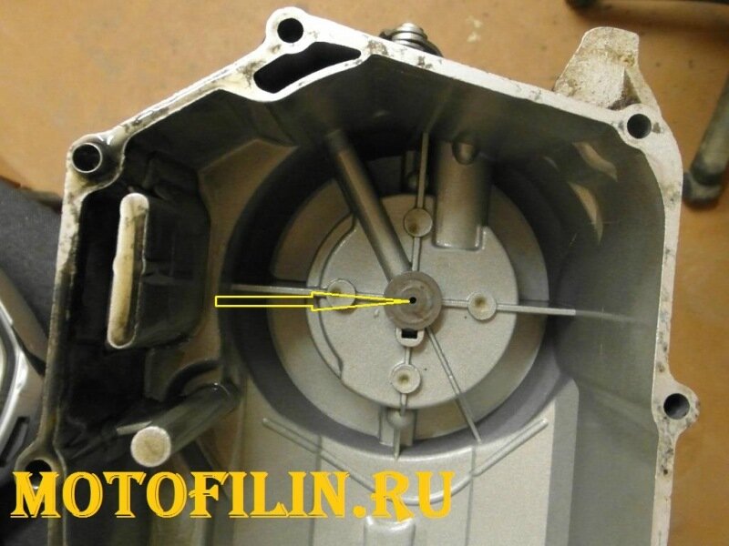

     На заводе забыли поставить пружинку, но втулку вставили обратной стороной. Вот весь гиммор и был от этого.
   Теперь многим стало понятно. для чего нужна прокладка под крышкой корзины....
     А вот так было собрано на заводе. Без пружинки и кверку каком. Видимо, кто то был с бодуна. Но мотор живучий гад!
