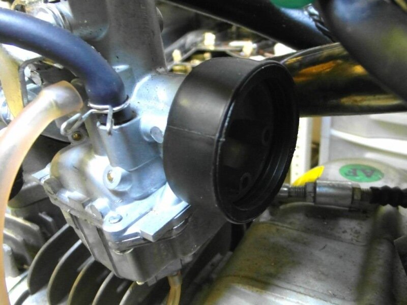

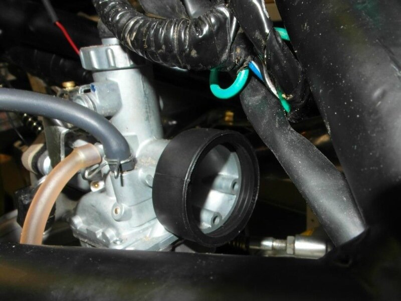

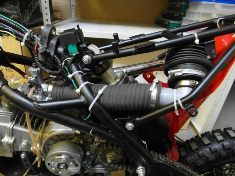

      Начал готовиться к установки впукного тракта. Долго искал шланг, что бы увеличить посадочный диаметр шланга, но все надоело и я взял новый нулевик и отрезал с него резинку, которая одевается на карбюратор.
Лучше брать для этих целей фильтр с диаметром 35мм, а не 38мм, лучше сидит и слетать не будет.
      Получилась такая конструкция.
      Хорошо, когда есть старый фильтр. С него можно все отрезать и не жалко... А тут, как серпом по яйцам. Жалко ломать новую вещь.
     Еще фото для наглядности.

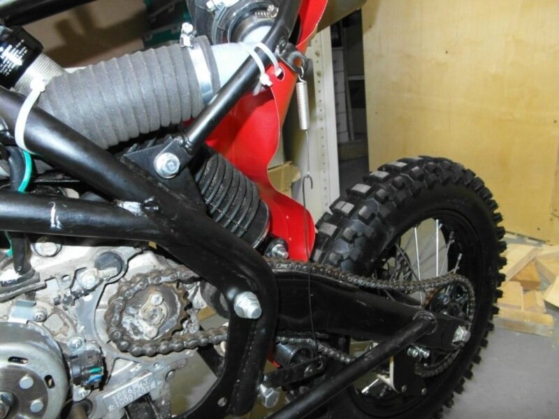

     Впервые слетевшая, за всю мою историю пипетовладения, цепь, заставила меня подумать - почему?
Я с линейками ползал по всей цепи. Интересный момЭнт нашел. Ролик направляющий стоит, но лучше его выкинуть и поставить ролик подпружиненный. Это ИМХО.
8 сент. откатаю с роликом и подтяжкой цепи, а потом срежу его и оставлю подпружиненный ролик. Я мучался сегодня целый день! Искал засаду, а она в ролике. Надеюсь, что после доработки не будет слетать цепь, даже когда сильно растянется.

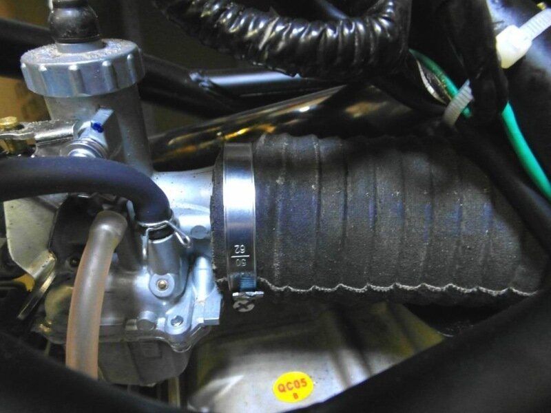

   Нацепил воздуховод на карбюратор. Нормально обжался.
    Получилось по колхозному, но время осталось до 8 сент мало, вот и делаю все по быстрому.
Главное передвигаться можно будет, а там по мере поступления идей и деталей буду переделывать....

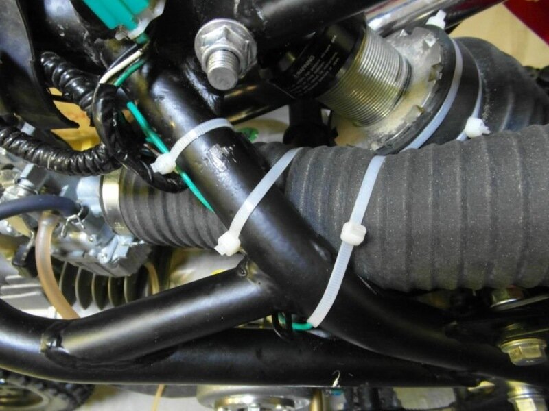

Зафиксировал на раме обычными хомутами.
Вот такой кохозный вариант на быструю руку получился...
Спешу тебя обрадовать, подпружиненный натяжной ролик это конечно хорошо, но лучше резиновое кольцо от камеры.
Все эти ролики-шмолики пройденный этап (не трать на них драгоценное время) - можно конечно сделать, если очень хочется, попробовать и выкинуть.
Самый надёжный вариант это нормальная удлиненная ловушка, которая при любых экстремальных условиях не даёт цепи выйти из зацепления с задней звездой.
У меня ловушка практически заходила на заднюю звезду.
На колеснице, на задний маятник нагрузки при поворотах запредельные - выгибает его в "сосиску" и если бы стояла такая "хренька" как у нас, то цепь слетала бы сразу.

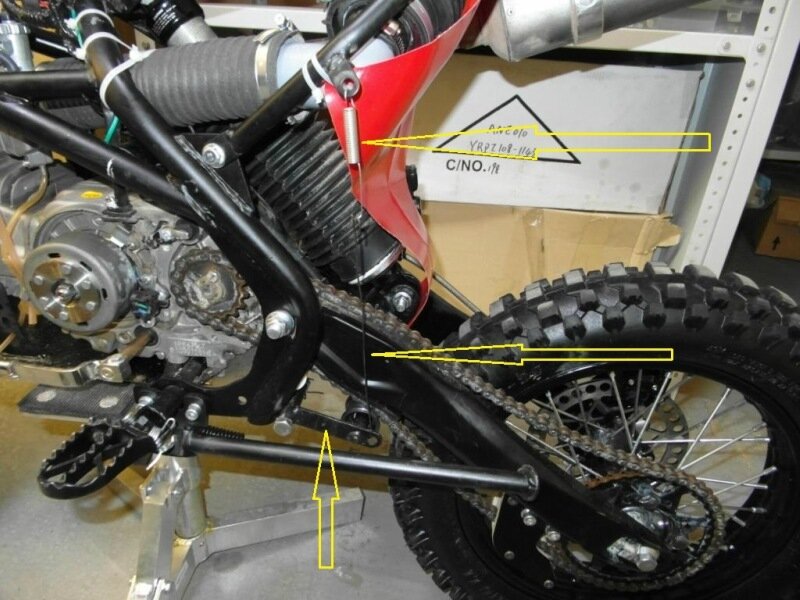

      Оставалось время и приступил к подбору пружин для подтяжки цепи. Конструкция в ближайшее время будет отточена и переделана (ну, это я мечтаю, типа, времени будет свободног много)  ))--((
      Но, изменения внесены и будут в выходные опробованы.
Сейчас стоит пружина не на своем месте, так проще пружину по усилию подбирать. Завтра уже все будет закреплено, как положено.
Зика, ща открою тему типа: Рассуждалки. Там я опишу свои мысли. Что бы тему не ломать. Хотя, по тому "тюнигу", что сделал скоро изменю все фото на нормально переделанные и доделанные узлы пипетки
Кирилл, да дело не в натяжке - там усилие на цепи огромное.
Твой вес + вес пита + ход подвески + скорость и всё это в одну секунду = эта "часовая" пружинка, как мёртвому припарка.
Если ты хочешь, чтобы цепь всегда была натянута, там нужно лист от рессоры поставить.
Сейчас сходил в гараж посмотрел на ловушку.
Ширина ловушки запредельная, если отжать цепь к одному краю то можно цепь снять со звезды.
Я не знаю, разборная она или нет, но нужно уменьшить толщину нижнего вкладыша и расстояние между щёками.
На правильных великах ролики натяжителя цепи подпружинненые. Да и вообще вся цепь без цепегасов постоянно натянута за счет переключателя.
Так что мысль очень даже правильная.
зы: рассуждалки посмотрел, на самом деле человеку слабо так цепь тянуть как мотору, так что про переклюк сразу забыть можно :)

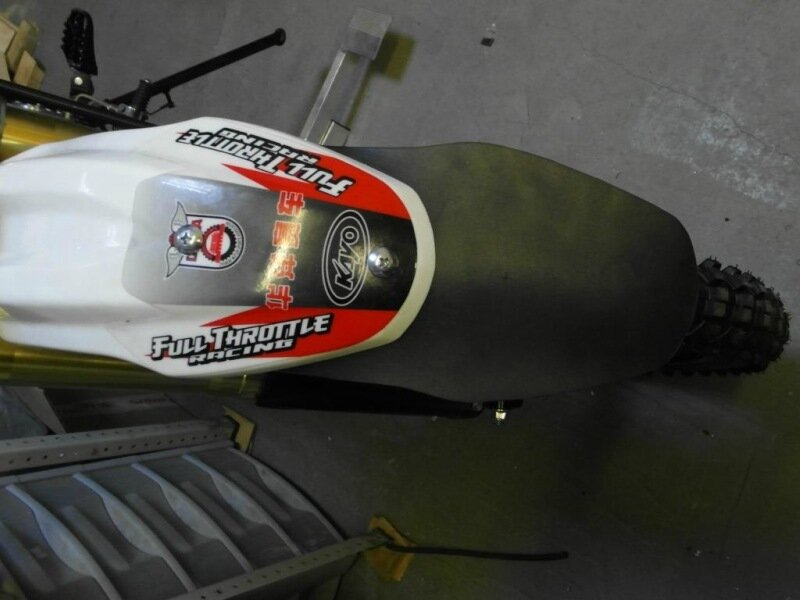

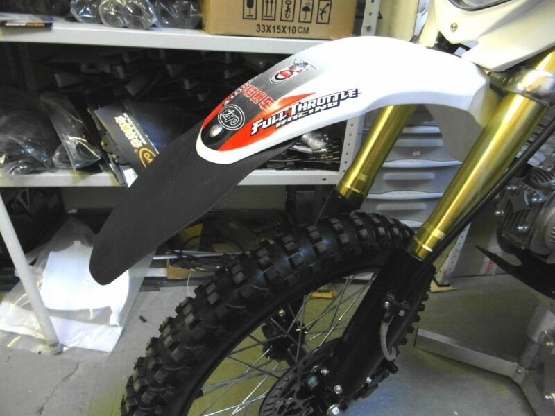

Поставил себе удлинители крыльев 9пока на перед), как и на предыдущих питах- проверено временем
Вырезал из самых дешевых брызговиков спарко.

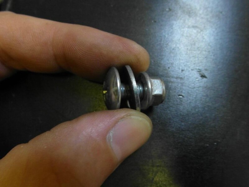

Как обычно крутой болт и гайка с фиксатором
Две дырки в заборе и готово.
Как показали испытания брызговиков такого размера хватает, что бы удержать 80% кокашек. Можно и больше, но чистым приезжать - ну, это не правильно.

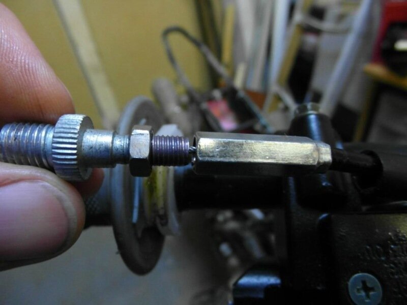

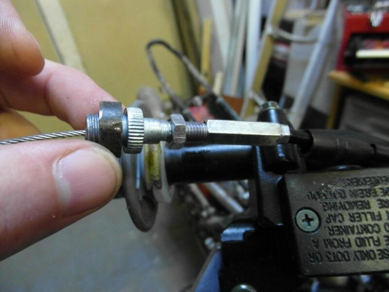

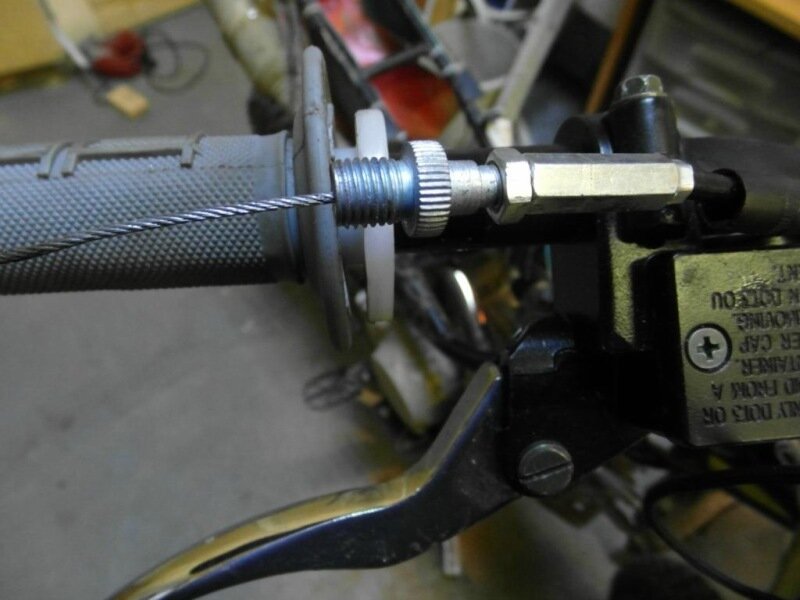

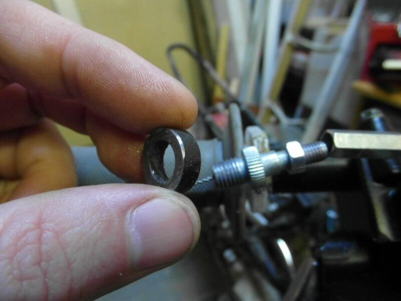

   Все знают, что тросик немного длинее и укорачивать его не собираются. Регулировок не хватает и по этой причине пришлось вставлять втулку, что бы не было свободного хода на ручке газа.
      И смазал маслом с АКПП, что бы в холод не подклинивало.
Отрезал кусок какой то втулки
Одеваем
