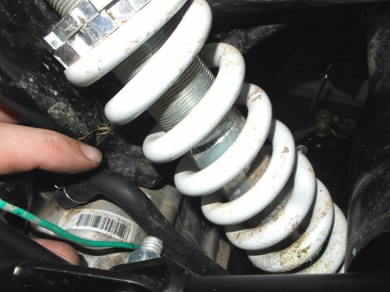

Прежде чем поставить гофру на моноамортизатор питбайка данной модели надо посмотреть, что может мешать ему. Натянуть гофру дело не хитрое, но надо, что бы все работало и не мешало друг другу.

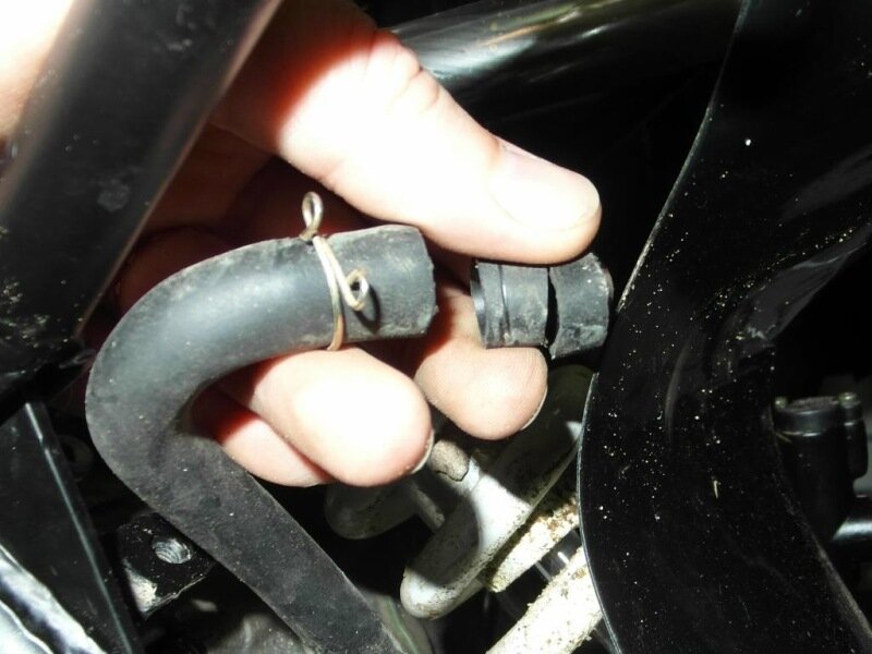

     На фото видно, что трубка вентиляции картерных газов находится очень близко к пружине амортизатора.
   Решение данной проблемы простое, но многие этого не делают потому, что не замечают этого за брызговиком. Тонкости есть всегда и ими НЕЗЯ принебрегать.
    Снимаем трубку. Берем ножик и отрезаем лишнее.
    Одеваем трубку на место и смотрим. У нас появилось место для гофры.

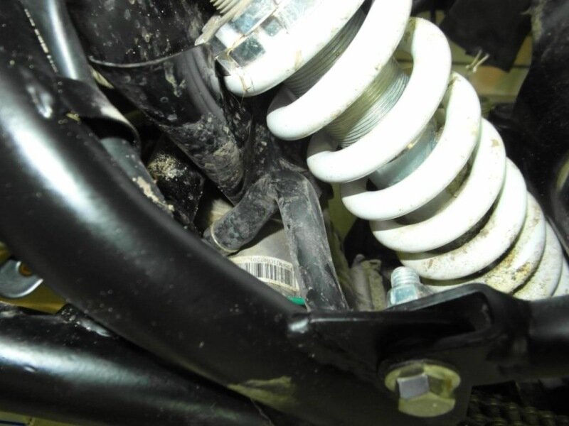

     Заглянем немного вперед, как все это будет смотреться уже с установленным моноамортизатором в защите. Что бы понятно было, для чего нужно, что то отрезать ....
     Стоит и еще зазор толщиной с палец. Понятно, тереться не будет!

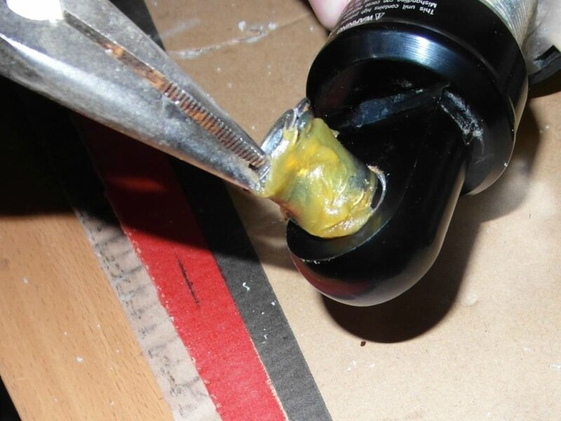

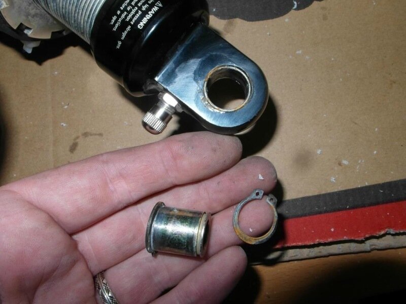

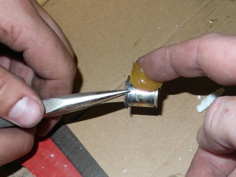

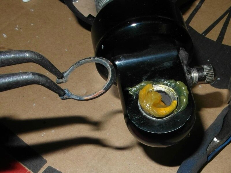

        Далее сняв моноамортизатор я смазал втулки, для того, что бы успокоить себя. Для этого надо снять стопорное кольцо с одной стороны.
     Жирно намазать смазкой втулку, которую вытащили....
     И вставить обратно.
     Одеваем стопорное кольцо...

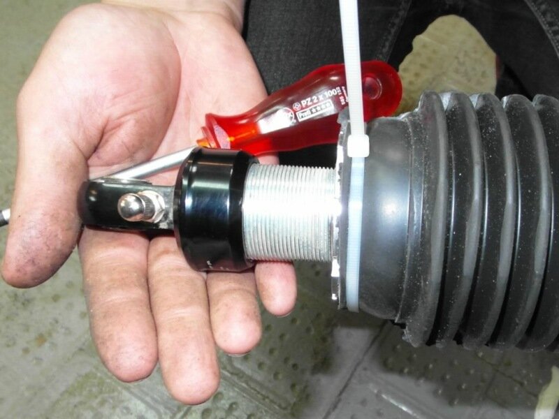

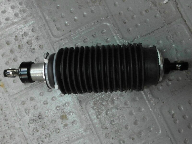

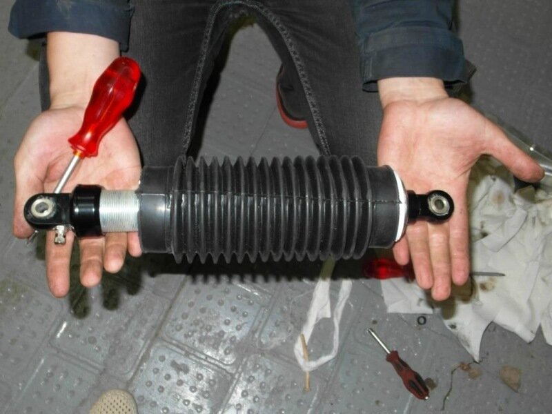

      Далее одеваем гофру на моноамортизатор. Перед этим лучше брызнуть в гофру смазкой, что бы лучше натянуть на пружину. Гофра одевается впритык.

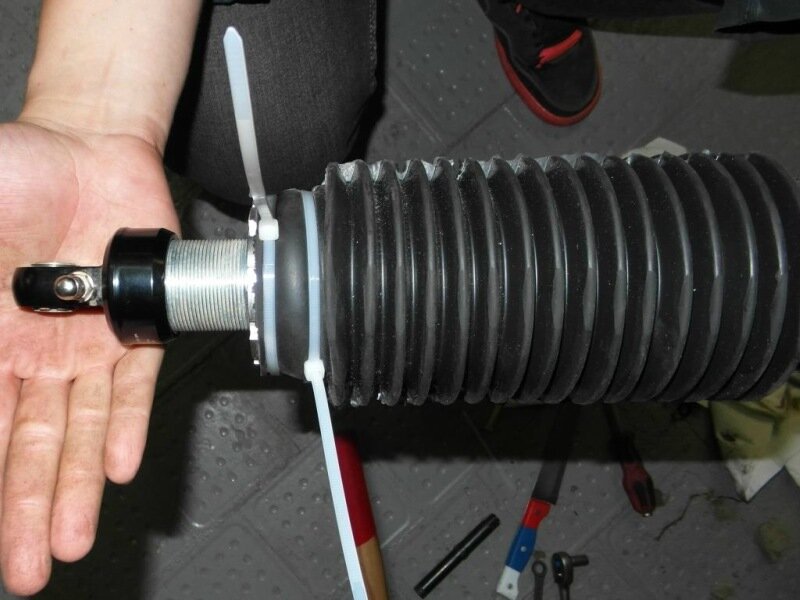

     Потом берем два хомута пластиковых не по 3коп за штуку, а нормальные! А то потом начнется, что все отвалилось и тд. Сколько ездил ничего у меня не слетало.
Главное, посмотреть внимательно на фото, понять где находится место для стяжки хомутом и как расположен бубырь от хомута, что бы не перетер защитные пленки.
     Первый хоиут ставится над пружиной.
Второй хомут ставится нежду верхними витками пружины моноамортизатора.
      Оркусываем торчащие хреньки от хомутов. Получаем готовый защищенный от грязи моноамортизатор.
Добавлю свои "пять копеек" к дренажной трубке.
При падении пита в воду, через эту трубку попадает вода в картер, поэтому необходимо установить резиновый дренажный клапан, типа такого:
Можно приспособить клапан от надувного матраса или резиновой лодки.
Пока писал, придумался самый простой вариант - взять тонкую химстойкую перчатку ( в любом хозяйственном магазине), отрезать от нее палец, сделать прорезь на конце и примотать изолентой к шлангу.
При падении, вода или жижа своим давлением сожмёт эту "приспособу" и вода не попадёт в картер.

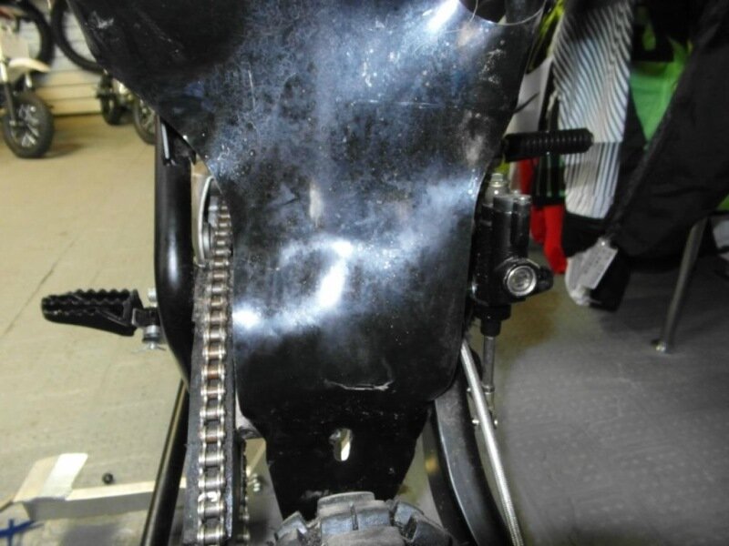

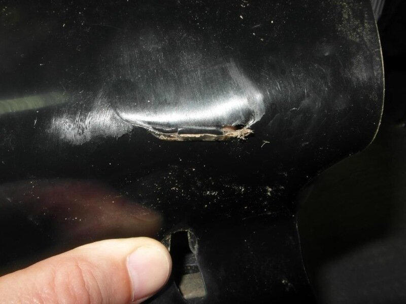

    Скоро начинаются любительские заезды по ближайшему Подмосковью. Практика показала, что задний брызговик моноамортизатора не выдерживает минусовых тепмератур. Пришлось наладить выпуск брызговиков из более эластичного и морозостойкого армированного материала.
    Брызговик стандартный через 4 моточаса по лесным кОкашкам.
    При детальном рассмотрении брызговик протерся об моноамортизатор.
