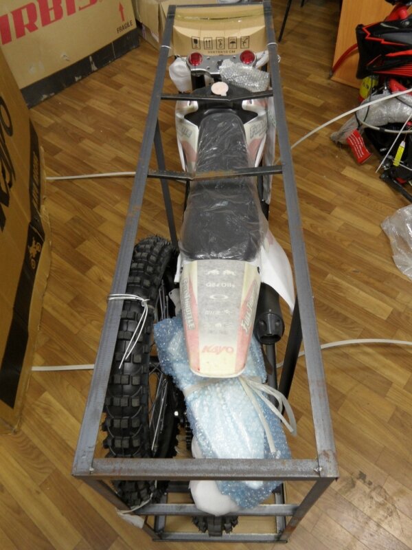

Габариты коробки 1560х380х735мм. Прежде чем купить, посмотрите- войдет ли он в ваш автомобиль!

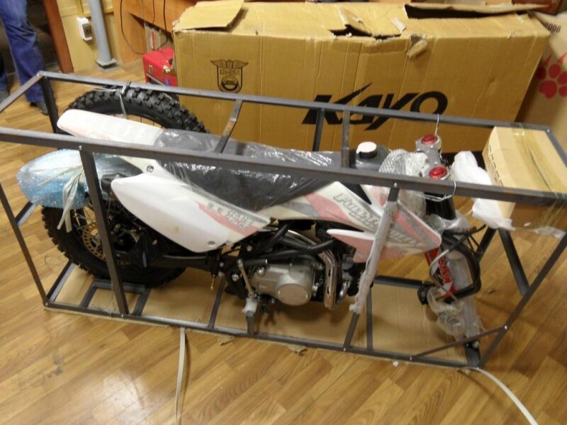

Питбайк KAYO CRF801-7L Basiс

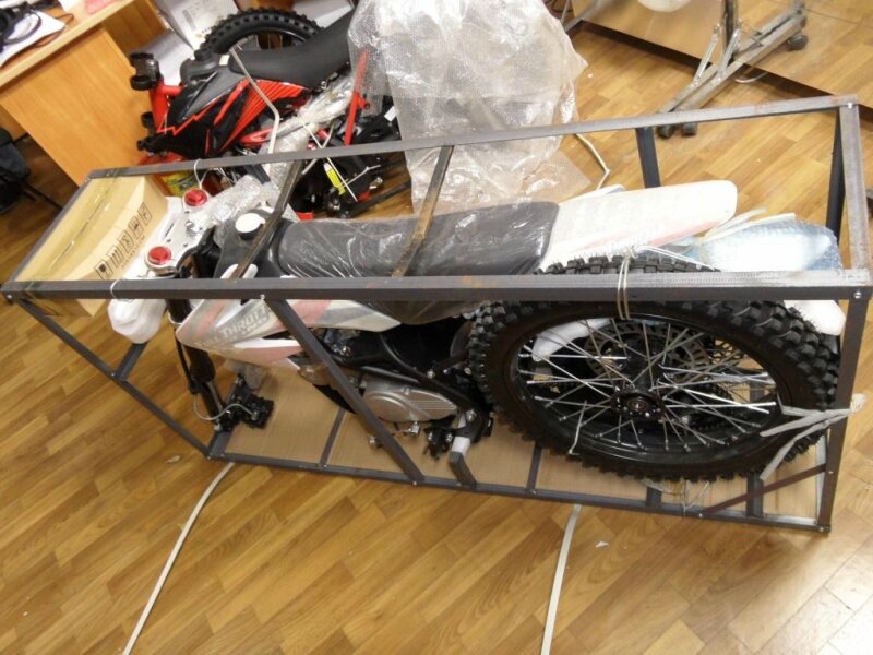

Стандартный металический каркас из уголков. Пластик уже установлен на питбайке.

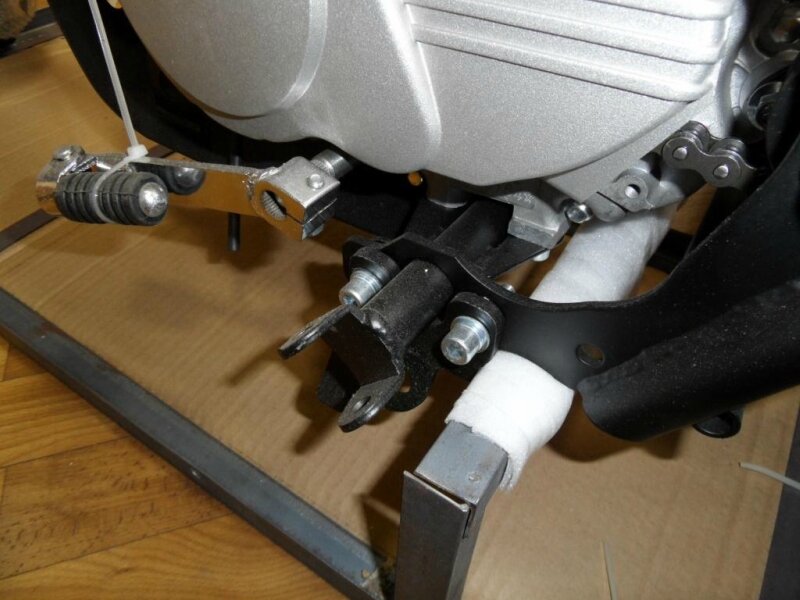

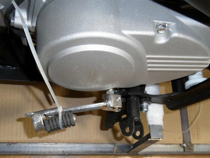

Рычаг переключения КПП питбайка складывается. Удобно при падениях- не всегда отламывает!

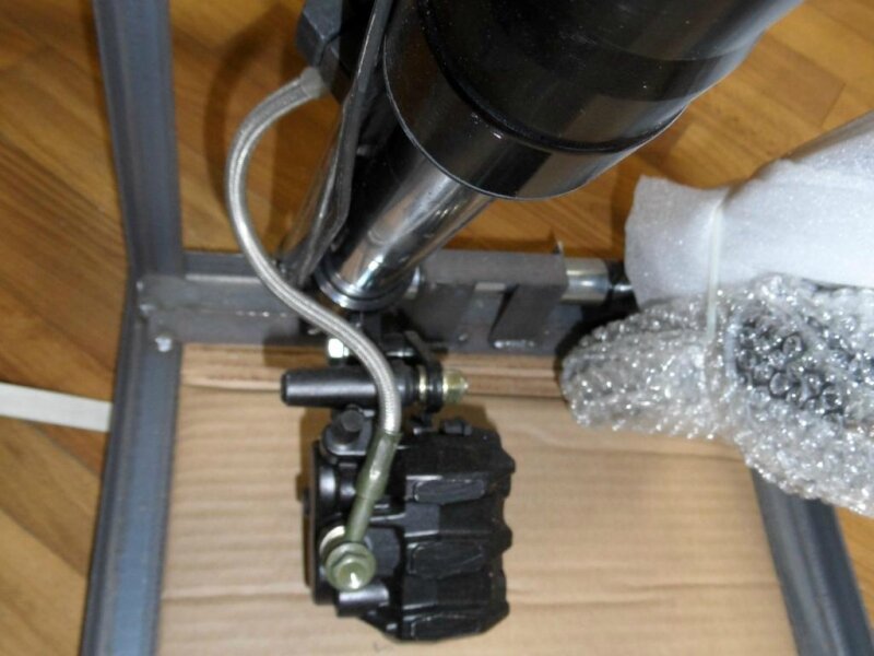

Суппорт уже висит на нужном месте.

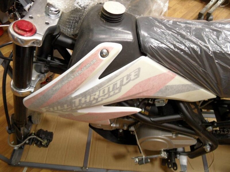

И, что прикололо- горловина бензобака заклеяна пленкой, что бы грязь не попадала при транспортировке.
И надпись (перевод на рус.яз) Отклей меня, а потом начинай заливать топливо!
Наклейки на пластике под защитным слоем, что бы не царапались. (до первой реальной поездки, а потом есть наклейки или их нет уже непонятно)

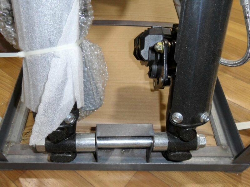

Очень удобно, что ось  уже с проставками стоит в нужном положении. Не надо думать и примерять, а сразу- бери и ставь. Мелочь, но это экономия времени.

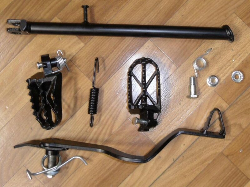

У меня только один вопрос: А почему ножки то не стоят на месте и рычаг заднего тормоза? И подножка боковая?
Натянуть пружины- это удовольствие, но тратить на это время не хотелось бы, а приходится. А пружины не хилые!

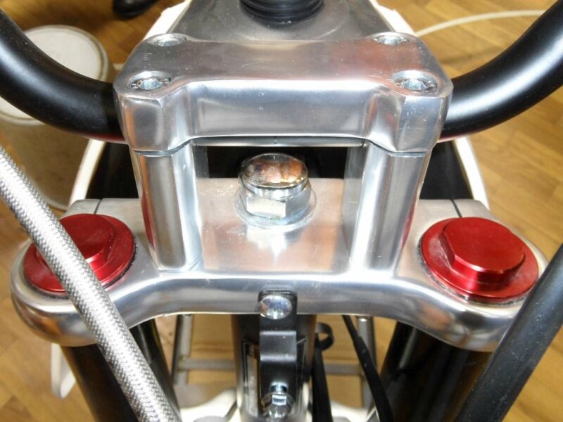

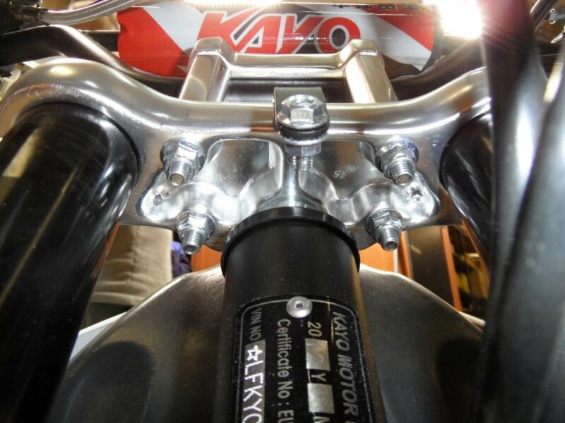

Траверсы выглядят хорошо, мощно для питбайка.
Верхняя траверса
Питбайк 125сс KAYO CRF801-7L Basiс. Вид верхней траверсы
Нижняя траверса
Питбайк 125сс KAYO CRF801-7L Basiс. Вид нижней траверсы

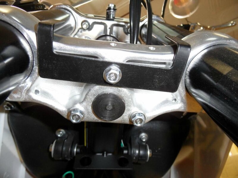

Питбайк 125сс KAYO CRF801-7L Basiс. Вид крепления руля к верхней траверсе

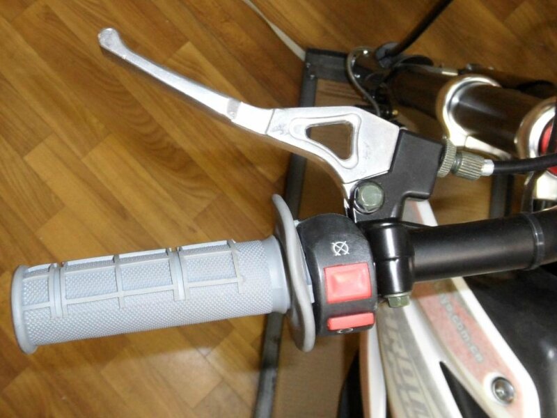

Рычаг сыепления, как и тормоза обычные. Странно, что на технике расчитанной для поездок по грязи нет защитной резинки (пыльника) на регулировочный штуцер сцепления...
Кнопка выключения мотора обычная, как у всех. Грипсы очень мягкие и липучие, наверное, что бы руки не соскакивали.
Питбайк 125сс KAYO CRF801-7L Basiс. Вид рычага сцепления.

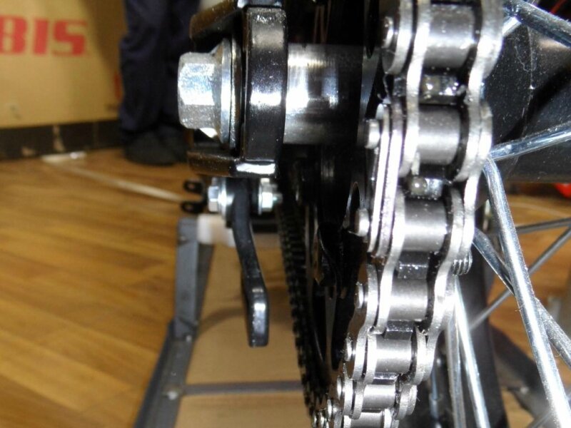

Удивление вызвало отсутствие полноценной "ловушки" цепи. Стоит какая то непонятная планка- закос на взрослость...

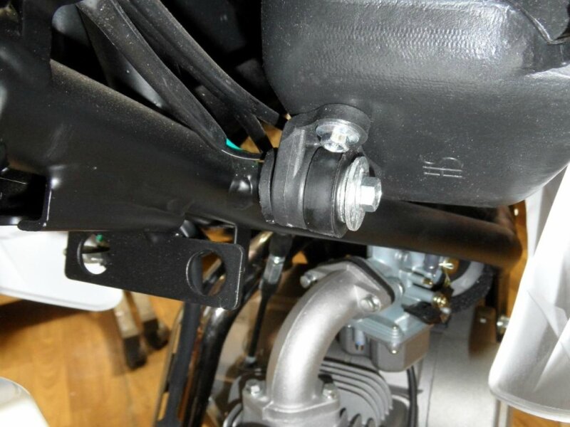

Бензобак креписться не жестко к раме, а через сайлентблоки. Это радует- есть шанс, что при падении не вырвет крепление от бака!
Питбайк 125сс KAYO CRF801-7L Basiс. Вид крепления бензобака.

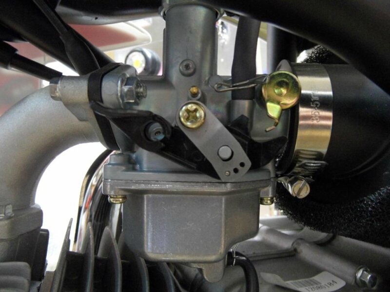

"Подсос" три положения
1. Рычаг полность вверх - воздушная заслонка полностью зарыта. Рекомендуется заводить в таком положении в холодное время.
2. Рычаг среднее положение- для запуска мотора в теплое время (воздушная заслонка закрыта на половину)
3. Рычаг в нижнее положение- рабочее состояние прогретого мотора (дырка открыта)
Питбайк 125сс KAYO CRF801-7L Basiс. Вид карбюратора
