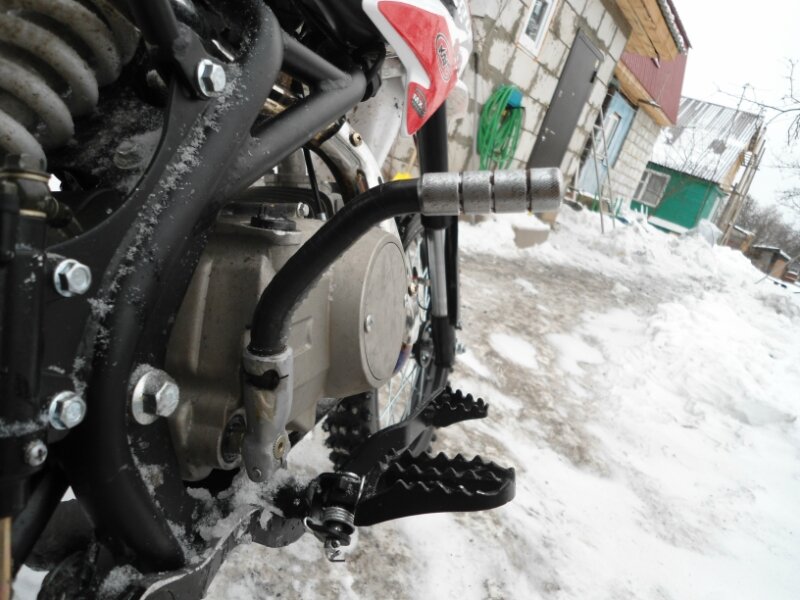

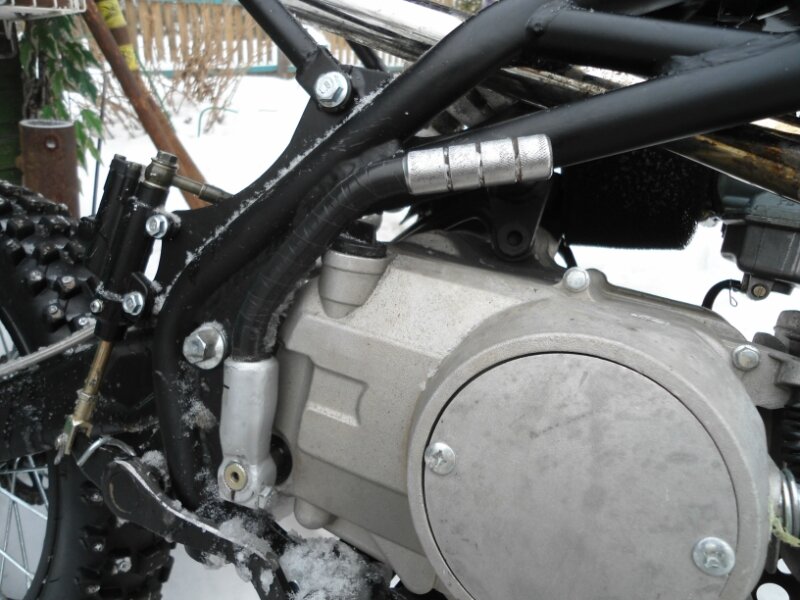

кикстартер полная шняга..,нашёл у себя в хламе кик от Совы (а ля восход) отрезал зажимную часть там и там ,и приварил родную кайовскую к совиному,и чутка напильником поработал,т.к. родная Совиная стоит слева,и направую сторону не встаёт ...просто супер-пупер вышло.,и трыкается удобнее из-за специфической формы кика.

вылезли новые минусы.,но не смертельные:
в очередной раз отломал кик стартер.,плюнул и поставил переключалку от макаки (разогнув её максимально возможно) и шут с ней что не складывается...
напрочь поржавела почему-то выхлопная труба(не глушитель) .,отшкурил и покрасил термокраской...
попала вода/снег в распайку коммутатора и что-то с проводкой произошло.,вылечил полной перепайкой контактов..,в идеале поменять провода на российские.,и опресовать нашими-же контактами и в термоусадку посадить .
обломившиеся на морозе при падениях боковины пластиковые,просверлил сверху несколько отверстий и прикрепил к раме стяжками...,заднее крыло обрезал покороче рамы на котором крыло лежит,при неудачных вилли,именно этот фрагмент цепляет за землю и обламывается.
