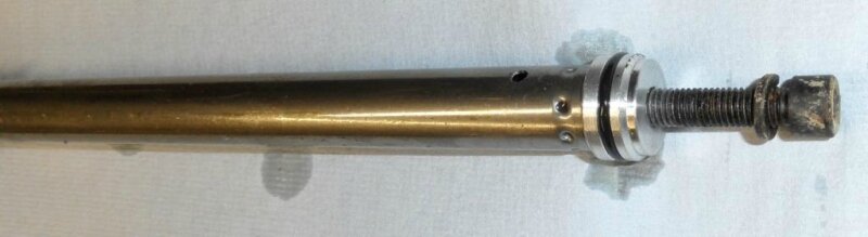

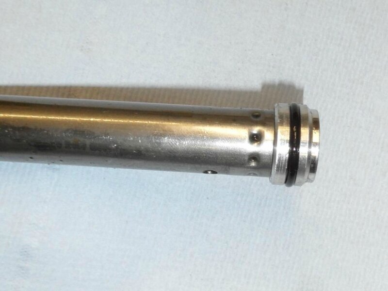

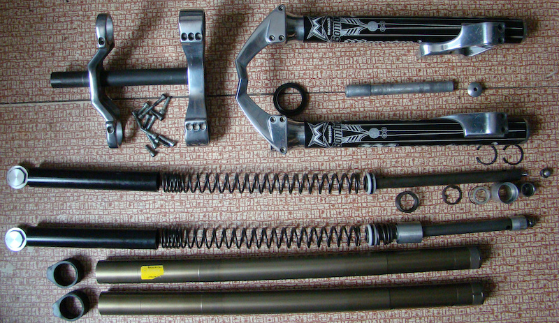

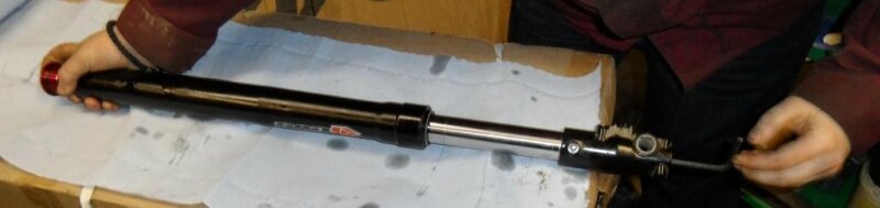

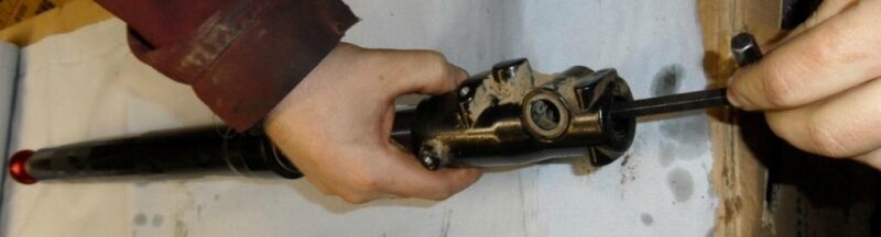

    Было интересно посмотреть, как устроена и что там внутри вилки питбайка Кайо 125 бейсик. Вилка перевертыш без регулировок. Устанавливается на питбайки в базовой комплектации.
     Всё оказалось намного проще, чем я предполагал.
     Главное открутить (расслабить) сразу, еще на не снятом пере, пробку и болт нижний.
    Описывать можно до бесконечности сам процесс, но я решил для любопытных выложить фото внутрянки перьев. Может, кому интересно будет. А потом, у кого есть руки все поймут сами, а кто с техникой не дружит, тому это и не нужно разбирать.

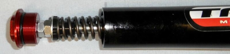

Открученная пробка, выкрученная уже на снятом пере.
Фото. Разбираем и ремонтируем вилку на питбайке Кайо 125 (не регулируемая)
Полностью откручиваем нижний болт пера вилки.

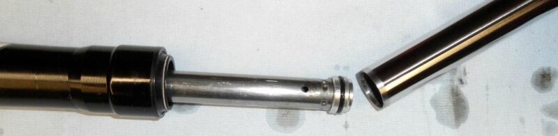

Вытягиваем всю внутрянку... Осторожно не повредив сальники (если они не текут)

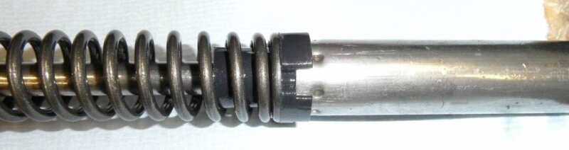

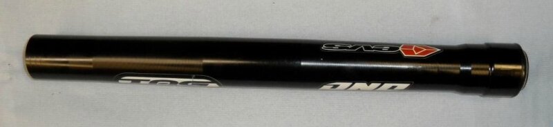

Получаем такую картинку...

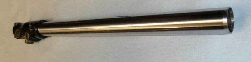

Так выглядит перо вилки...

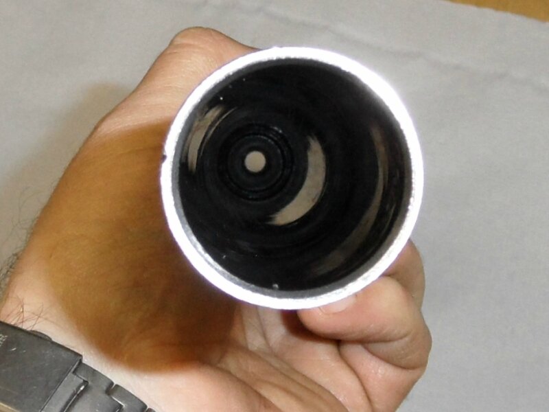

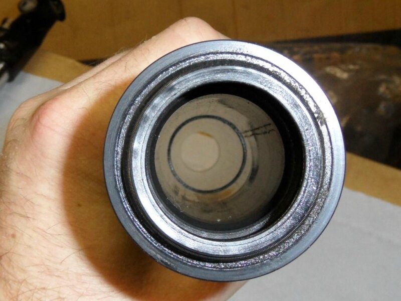

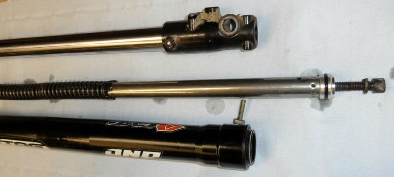

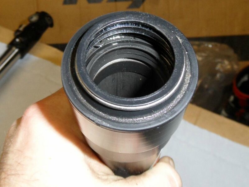

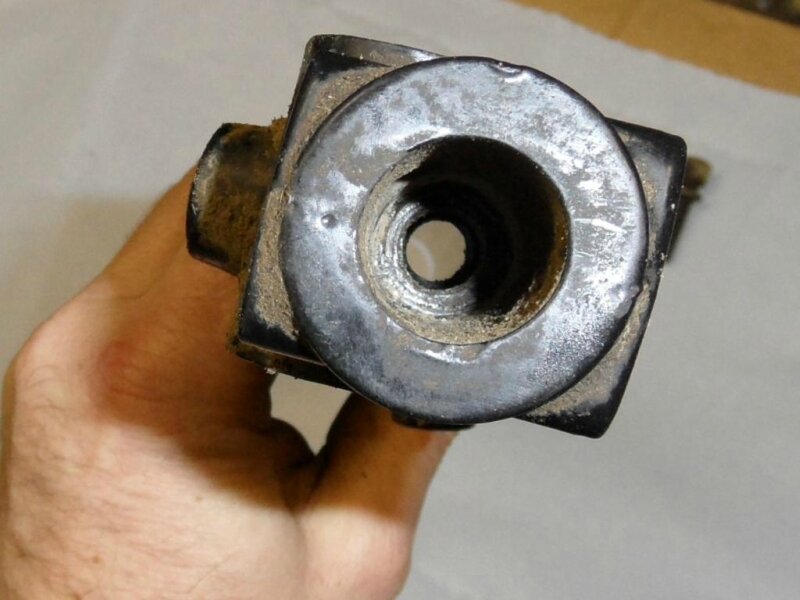

Так выглядит стакан...

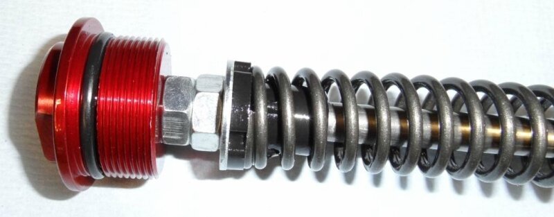

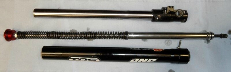

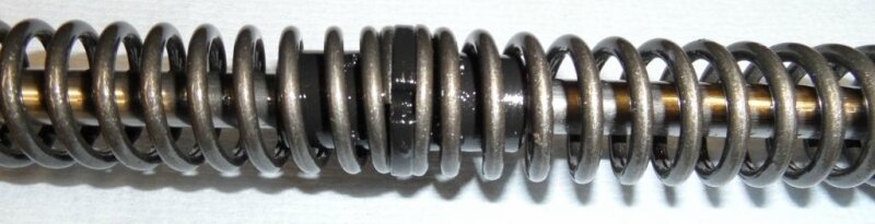

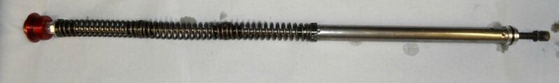

Пружина, шток в сборе....

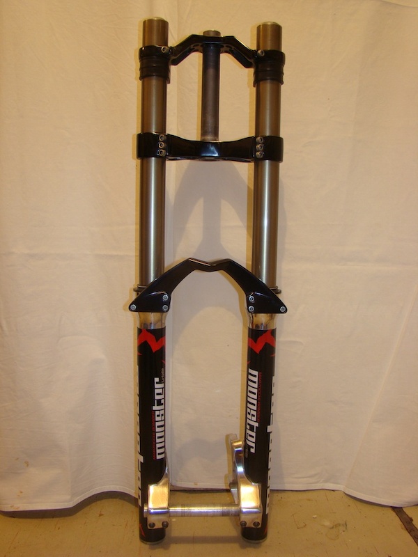

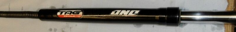

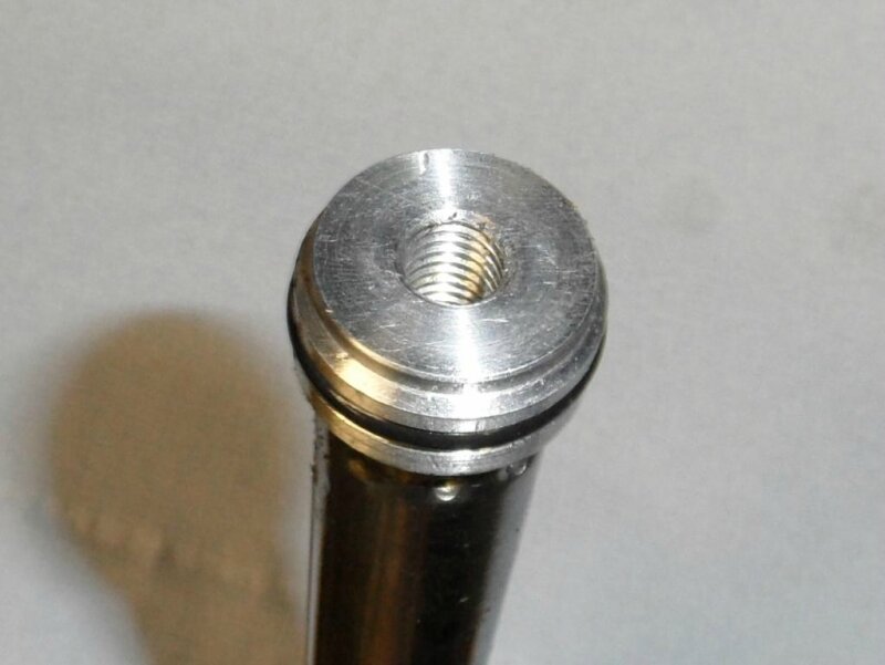

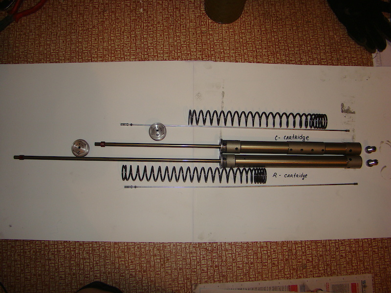

покажу на примере велосипедных вилок, не беру в рассчет воздушные вилки и т.д но в основной своей массе пружинно-маслянные картриджи бывают двух видов:
1.так называемый SSV (иначе говоря нерегулируемый демпфер)
пример:
2. так называемый HSCW (регулиемый, стабильно работающий)
пример:
маленькие, тоненькие но длинные - это иглы, они и регулируют проход масла в отверстих штока картриджа, что по сути и является регулировкой вилки.
R- rebound - отскок - (скорость возврата вилки в исходное положение, скорость работы вилки)
С- compression - компрессия (жесткость вилки, компрессия также обезопашивает вилку от пробоя, что само по себе очень вредно)
в вилках перевернутого типа отличий мало, только подвижные там "ноги" вилки, а не ее "штаны" как в случае с вилками изображенными на фото.
Теперь по теме о регулировке вилки.
если уменьшить вязкость масла и его количество то вилка бытро загнется протому что будет постоянно "пробиваться", тоесть доходить до конца и ударяться о дропауты (места где крепится ось с колесом)
идеальным будет соотношение такой вязкости масла к его количеству при котором при самых жестких нагрузках вилка будет мягкой ("плюшевой") и не будет пробиваться.
точные пропорции к сожалению назвать не могу ввиду того что пока с этими вилками я не экспериментировал, но покатавших на кайо 140сс я понял что отскок я вилке все таки изменю, потому как она отбивает в руки сильно на большой скорости.

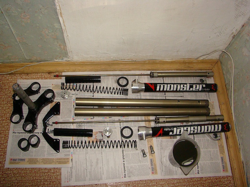

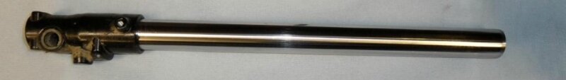

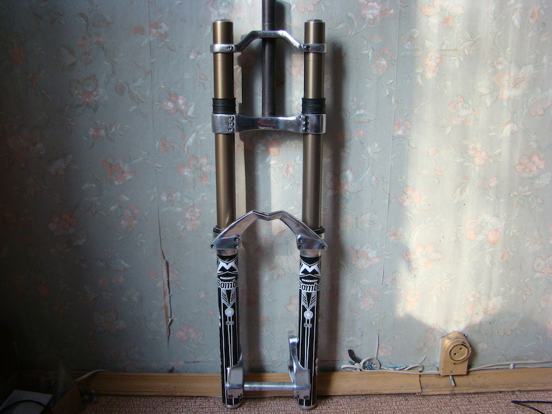

по поводу отличий вело и мото вилок:
привожу пример:
1. вилка велосипедная Marzocchi Monster T 40 mm stations:
2. вилка для мото-триала Marzocchi trial 40 mm stations:
