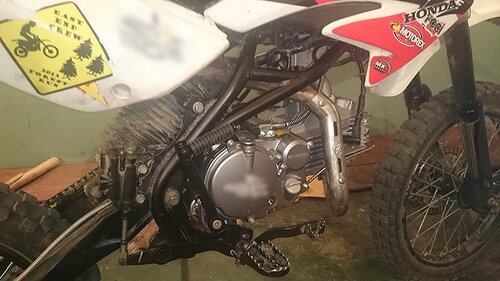

у меня новая проблема..  ))))
пит отбегал много(2 сезона жосткого использования, мотокросс и эндуроговна)
в общем с кика заводится (если выжать сцепление то кик провернет как по воздуху - значит сцепление работает) но включая первую и последующие скоростя не едет. вопрос: мог ли сломаться вал?
В root мне log`и...
При таком пробеге жестком  выкидывается коробка и ставится новая полностью с валами и шестернями и сцеплением.
По проблеме: могут вилки лопнуть на копирном вале. Он не дорогой. Только вскрытие покажет....

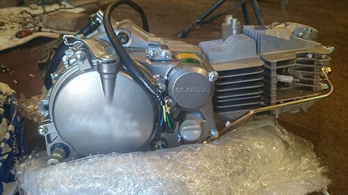

покупаю YX 160cc 2V, а со старым мотором потом поковыряюсь или продам на запчасти
давно хотел поменять мот, но меняю двигатель.

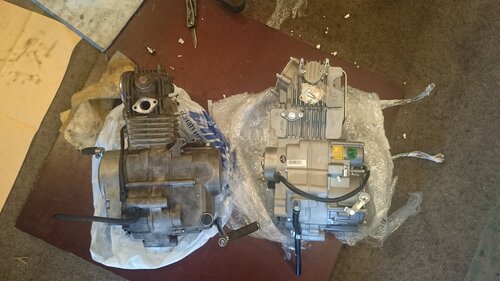

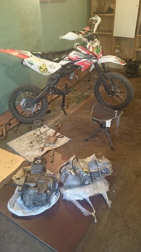

вот фотоотчет
вот как то так...  ((-)-)-)

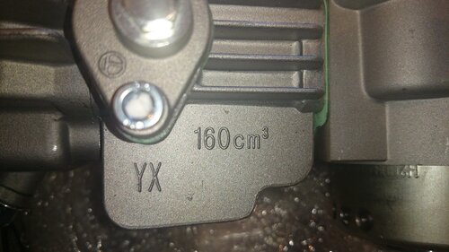

вот такая железяка (немного разблокированы обороты)
