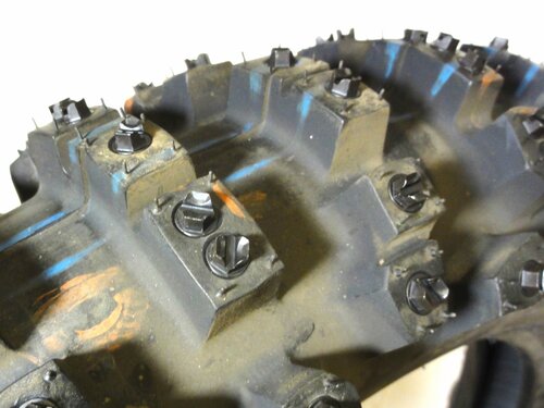

Подготавливаем покрышки:
- выбираем рисунок расположения шипов
- высверливаем отверстия
берем винтики с шайбами.. подготавливаем "материал" для сборки..
Передняя покрышка
Задняя покрышка
Фото в общем формате. Пару вечеров и шипованная резина готова!  ::))

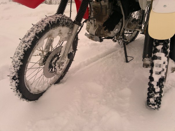

Несколько фоток..
Two brothers  /^^^^^
Летняя и зимняя резины  ****/

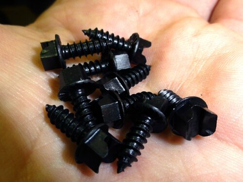

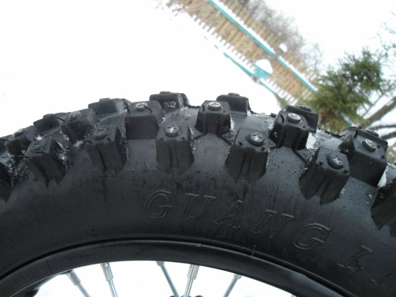

зашиповал пипетку от гололёда ,более глубокую ошиповку не делал,посмотрю как и что :
Опробовал уже или еще не успел? Хочется такоеже сделать.
Lu4Nik
пробовал на льду...зашибись., в снега пока не выезжал...по асфальту гудит нереально,тормоза мёртвые с диким визгом (по асфальту) ,лучше в асфальты не суваться.
саморезы брал в Леруа-Мерлен 180 рэ кг ,понадобится около 600 гр. (чёрные с выпуклой шляпкой)
перёд : 2.5 Х 9.5 мм   (300 штук)
зад : 2.5 Х 11 мм (чуть меньше 300 шт)       ,перед установкой сточить остиё на наждаке.
