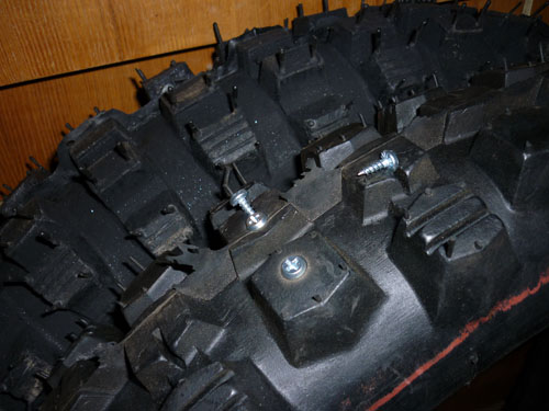

Кровельные саморезы - отлично!  )---(
Где-то еще читал, что советуют применять немного клея при сборке таких "саморезов-шипов".

походу буду сегодня отпиливать кровельные саморезы... под такую затею надо бы резины еще комплект
Паш.,глянь кровельные но поболе размером.,есть саморезы под 10 ключ.,выглядит на резине отпадно.,плохо что вкручивать особо на пите некуда.

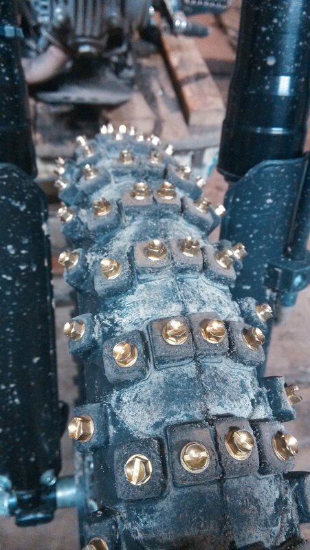

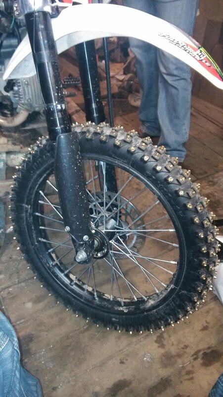

к зиме готов!
В root мне log`и...
tankdnb
сколько шипов ушло?
как вкручивал ? на что ставил ?
