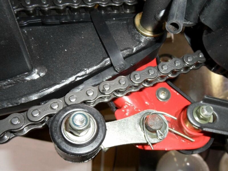

Оставьте штатный ролик в покое, он стоит на месте - его задача не натягивать, а поддерживать цепь на переломе.
Как не хотелось бы, но ловушку для говномеса нужно переделывать.(для шоссе и дачных прохватов этой будет тоже достаточно)
На фото красным цветом это в идеале должны быть такие щёки, а синим антифрикционный материал по которому скользит цепь.
В нашем случае, самый простой и бюджетный вариант это уменьшить внутренее расстояние в самой ловушке, чтобы цепь там не болталась.
Вы поймите, что питы сделаны из "рисовой бумаги", маятник выгибает как хочет, тем более с моноамортизатором.
Поэтому цепь нужно не подпружинивать, а заставить её двигаться только в нужном нам направлении.
Про ролик не согласен. Сними моноамортизатор и посмотри его работу.
А вот с ловушкой соглашусь.
Я уже думал, что бы в нее вставить резиновый туннель и снизу дополнительно поставить пластину (продлить, как у тебя на фото), что бы провожала цепь на звезду без вариантов .....

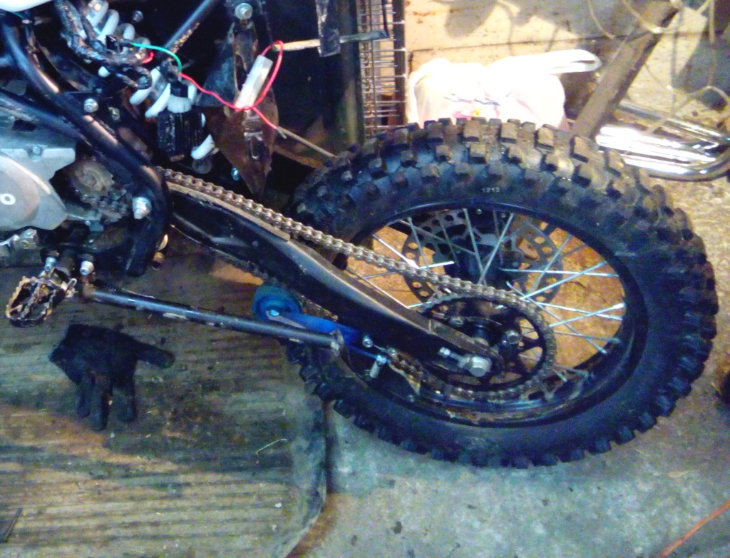

Всем привет!

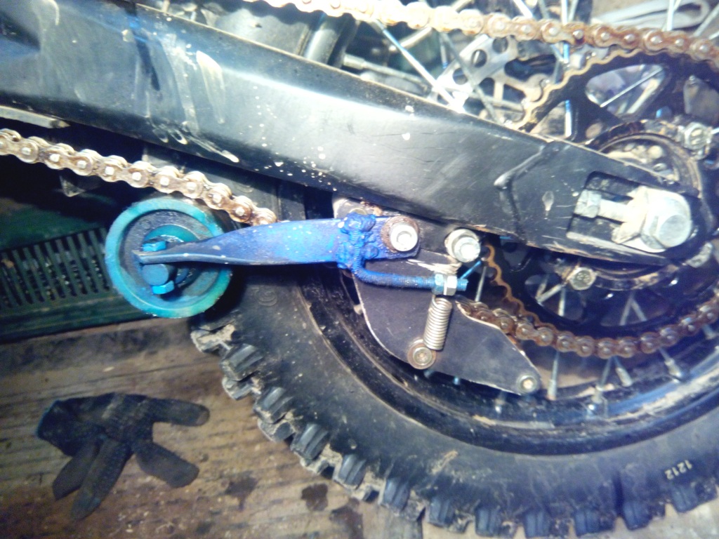

Могу показать как я вижу решение проблемы.
Правда крупномасштабные ходовые испытания еще впереди.
Но прототип работает уверенно.
5 с + именно над похожим, но таким по принципу и в том же месте и работаем. Но пружину надо мощнее, уже проверено!
Молоток!  /^^^^^
KaratH
Молоток!  /^^^^^
Пружинок у меня таких несколько по жесткости, эта средняя. Мне кажется норм. Впринципе можно их две поставить если требуется. Ну и для хардкора можно рычаг увеличить.
Но по-моему там не требуется таких больших усилий.
Подножка выполняет и роль защиты натяжителя теперь.
