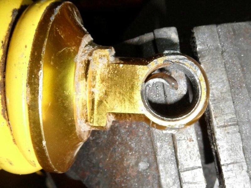

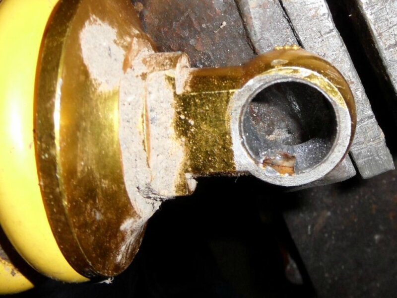

     У друга разбило втулку- сайлентблок на моноамортизаторе. Съездил купил сайлентблок, а вечером приступили к замене. Операция не сложная, но когда нет гидравлического пресса - приходится работать народным инструментом.
1. Сняли моноамортизатор.
2. Сделали осмотр- тут все понятно...
Фото. Разбитый сайленблок моноамортизатора питбайка.

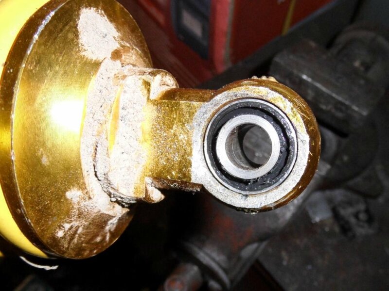

3. Все внутренности вышли без проблем, кроме основного корпуса сайлентблока.

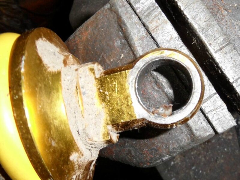

4. Вытащить обойму сайлентблока без пресса можно. Нужно надпилить оставшуюся часть корпуса сайлентблока (обойму).
Фото. Ремонт. Замена сайлентблока моноамортизатора питбайка.
5. Далее керном бьем между обоймой и корпусом рядом с местом надпила. Обойма начинает поддаваться и складываться так, как нам нужно и рваться в месте надпила.

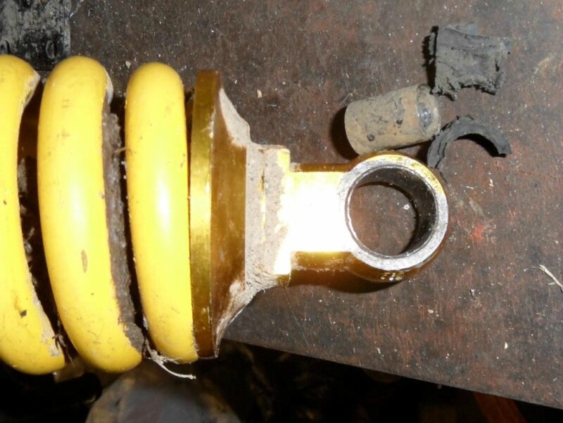

6. Дальше, беремся пассатижами за оторванное место и начинаем крутить в нужную сторону, что бы обойма накрутилась на пассатижи и оторвалась (если закоксовалась) от корпуса моноамортизатора.
Фото. Удаляем остатки сайленблока моноамортизатора питбайка.

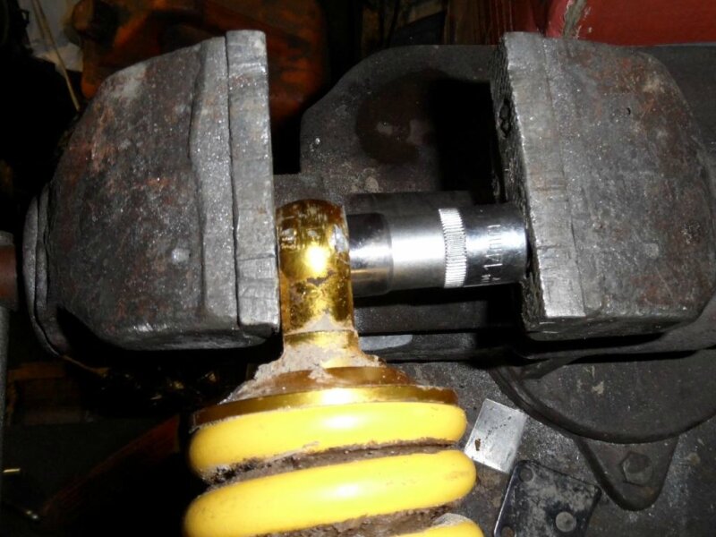

7. Далее подбираем головку из набора ключей, подходящую по диаметру с диаметром сайленблока. Вставляем все это в тиски и запрессовываем (в данном случае вдавливаем) сайленблок в моноамортизатор.
Внимательно отнеситесь, что бы не было перекосов в самом начале вдавливания сайленблока.
Фото. Впрессовываем сайленблок в моноамортизатор питбайка.

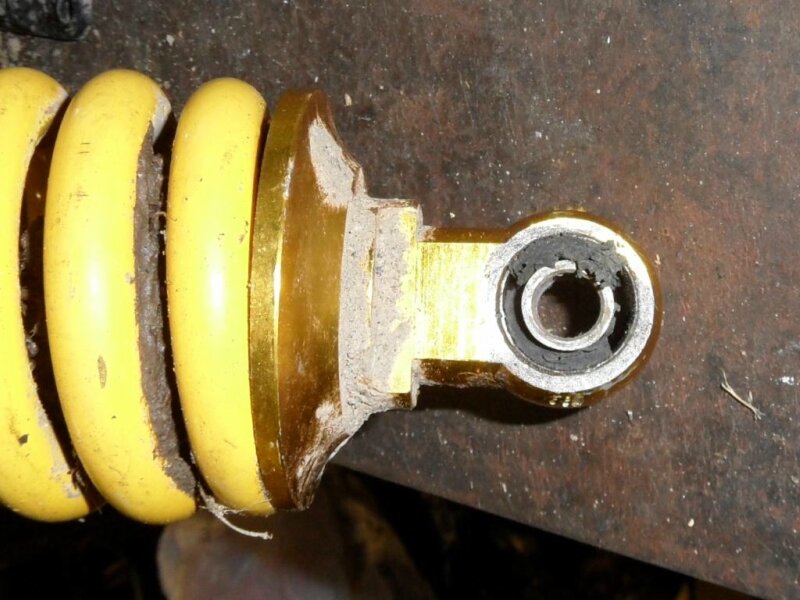

    Готово.
Фото. Моноамортизатор питбайка с замененным сайлентблоком.
