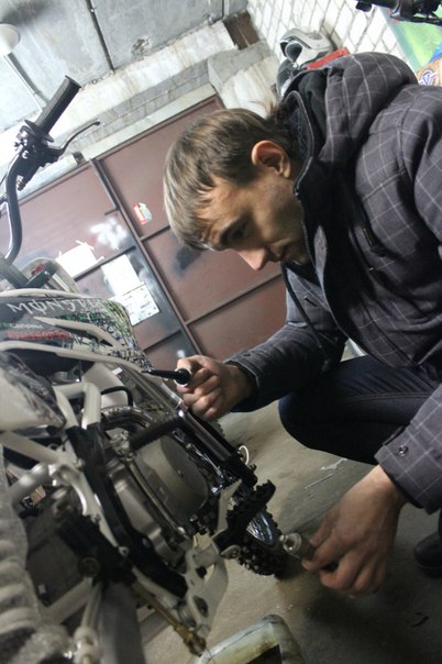

Сегодня нашу скромную обитель посетил знаменитый Серега ( Basist )
питбайк bse 125

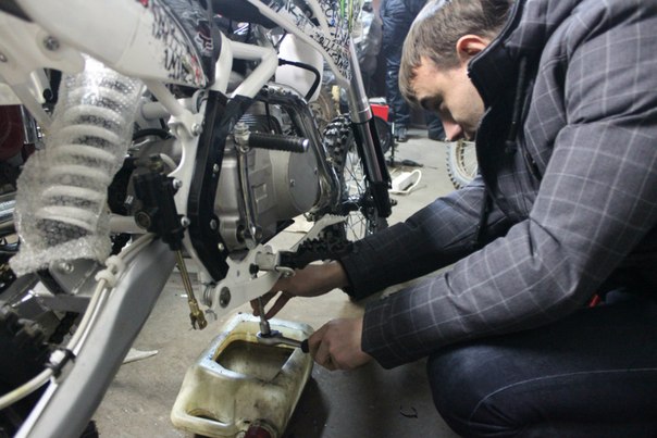

откручиваем сливную
ждем пока сольется

А вот если наклонить пит в противоположную сторону от подножки, то сольется еще куча жИжИ.
пит вертикально стоит, так что - нет  @@@-
Ну если ворота повесили не криво- тогда и правда мот прямо стоит..))

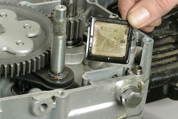

Фильтра маслянного нет у 125сс. Есть сеточка от стружки и все.
