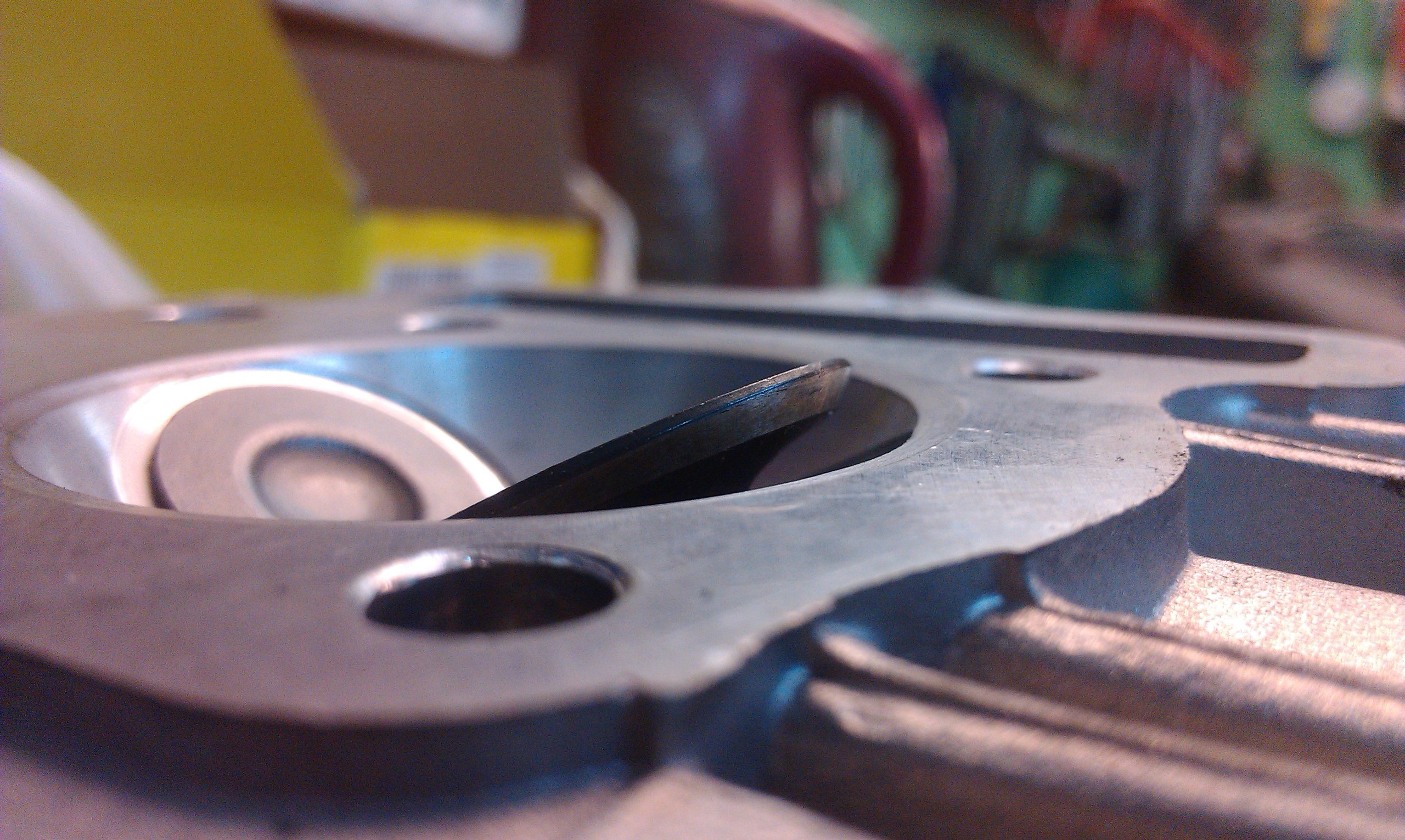

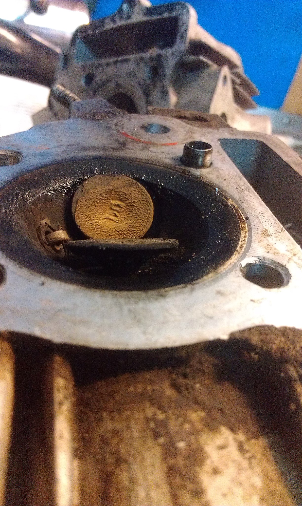

Купил новую головку с увеличенными клапанами в Гранте на свой страх и риск.
Прикидывал прокладку в магазине, надо только немного подпилить ее в одном месте, в остальном нормально встает. После сравнения старой головки и новой, что мы имеем:
Клапан выходит у обеих головок от мертвой верхней точки на 3 мм.
Новая головка:
Старая головка:

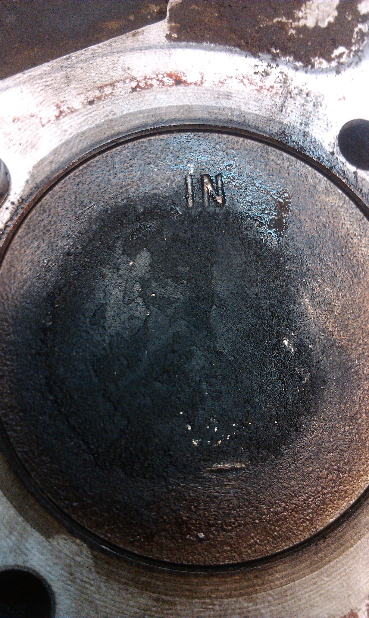

Немного примерили новую головку, по следам на поршне видно что они задевают:
Все таки предполагаю что эта гбц от другого мопеда и на поршне должны быть канавки больше под клапана, иначе его погнет, а ставить новый поршень и делать их ттр-ки хер поймешь что-не ризон) А судя по логике, когда поршень доходит до верхней мёртвой точки, то клапан уже начинает закрываться, по этому буду тестить.

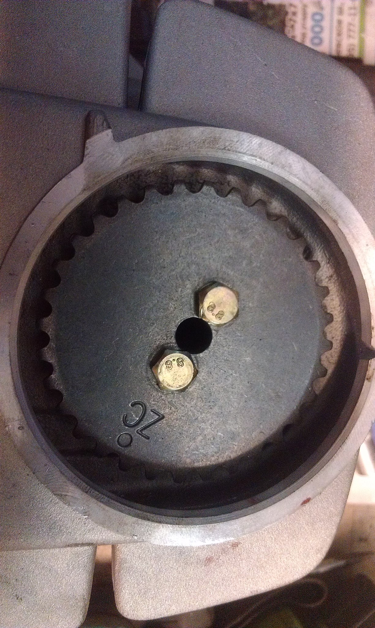

Ну и еще..Звездочки грм у обеих головок одинаковые, но у стандартной звездочка крепится на 3-х болтах, а на новой на 2-х, думаю не вырвет ли ее при нагрузке и под какой момент ее надо затягивать?

Чтобы проверить клапана задевают или нет: Поставь Поршень в ВМТ, открой на одинаковое расстояния ВП и ВЫП клапана ,положи Пластилин или его заменители в выемки на поршне. Поставь прокладку и прижми ГБЦ. Сними  потом ГБЦ и на плпстелини должны будут быть отпечатки от клапанов, потом примерно замерь толщину отпечатка. Это и будет расстояние от поршня до клапанов.

Болты на звезде ГРМ 2а штуки это норм, ни куда они не денутся!

На коробке написано что к TTR 125. Вон фотка поршня и царапинки, уже прижимал и пробовал, но факт в том что клапана на обычной головке и на этой открываются на одинаковое расстояние, может и пронесёт. А пока ищу аргонщика, кто заварит мне трещину на левой половинке картера.
