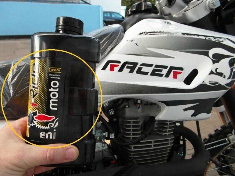

     Рейсер выбирает Эни. И вам советую.
