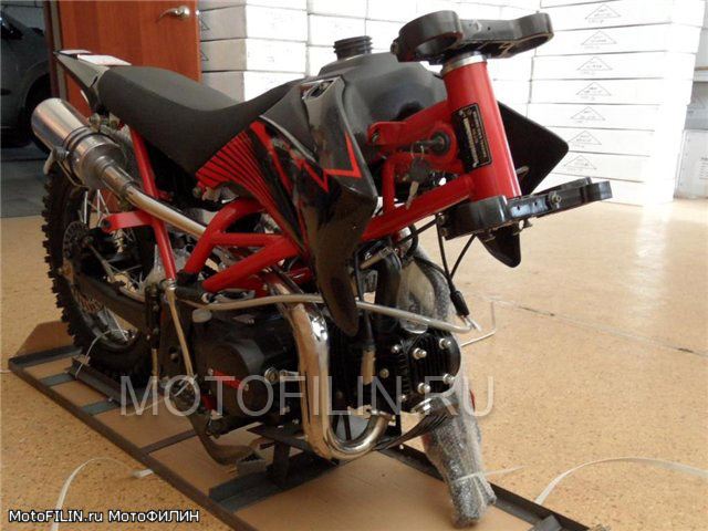

    Упакован Питбайк KXD 607 хорошо, картонная коробка, внутри каркас из металлических уголков. Скручен каркас бесценными винтами, которые применяются для крепления пластика на большинстве споривных мотоциклов (спортбайков). Не выбрасывайте их, пригодятся в хозяйстве.

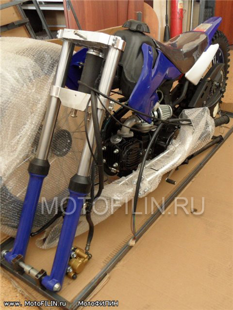

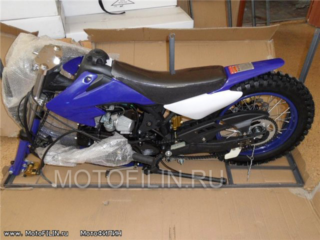

    Снимаем пузырчатый полиэтилен, который защищает от царапин питбайк....
Разобранный питбайк KXD 607
Фото Питбайк KXD 607
Вилка обычная у Ирбиса ТТР 125 она "перевертыш".

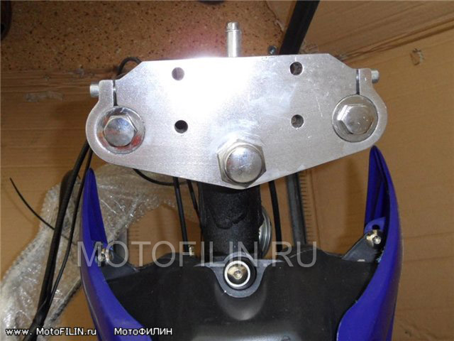

    Смотрим на верхнюю траверсу KXD 607. Выглядит серьездно! На самом деле она пустотелая. У Ирбиса ТТР 125 она мощней (прочней).

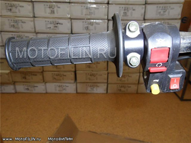

    У KXD 607 есть левый пульт с включением света, что редкость для Питбайков (фары на них не ставят). И стоит звуковой сигнал!!!!!! Это вАще, редкость редкостная! У ТТР 125 такой вкусняшки нет. Там надо или провода соединить на прямую или пульт ставить. Но у ТТР 125 и ближний и дальний, только вот чем они отличаются, я так и не понял. Или запараллелены провода?!
    Кнопка глушить мотор в экстренных ситуациях есть у обоих питбайков.
