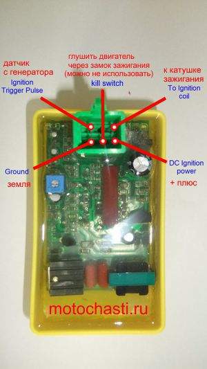

Плохо пускается на холодную. Причины: недостаточно правильно подготовленная смесь и малая мощность искры.
Решение:
На текущем карбюраторе завожусь с легким приоткрытием ручки газа ( совсем незначительным, которое при попытке завестись на горячем уже гарантировано даст отдачу)
И замена CDI на вариант с питанием от постоянного тока.
Вот такое:
Достоинство этого CDI - возможность ( к сожалению не оперативно а только предустановочно) устанавливать исходный угол опережения зажигания
CDI питается от 12 в, поэтому куплен и установлен аккумулятор на 2 ач ( больше и не нанадо, потому как нет стартера) и регулятор напряжение. Очень похожий экземаляр продается на Motofilin.com как http://www.motofilin.com/index.php?route=product/product&keyword=регул&product_id=537
