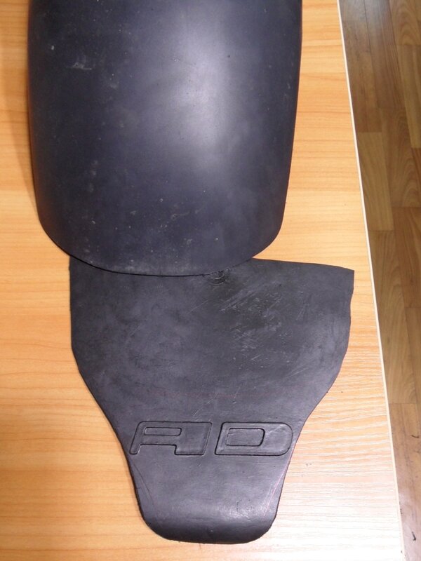

    Появилась свободная минутка, скоро сезон, удлинитель мотокрыла лень было заказывать, да и долго.

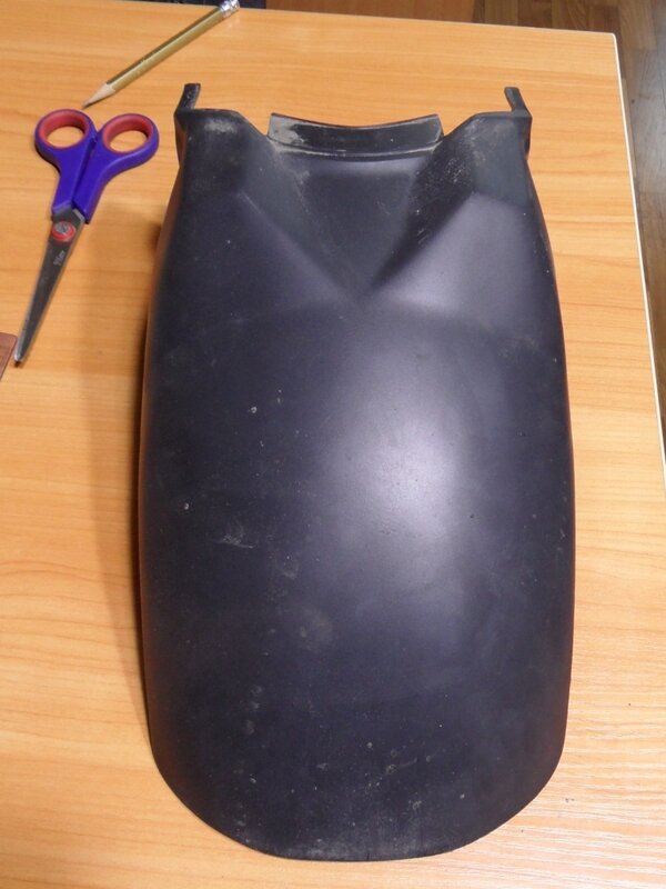

Решил сам смастерить из брызговика авто.
Снял крыло и посмотрел на него, что же с тобой можно сделать и как удлинить?

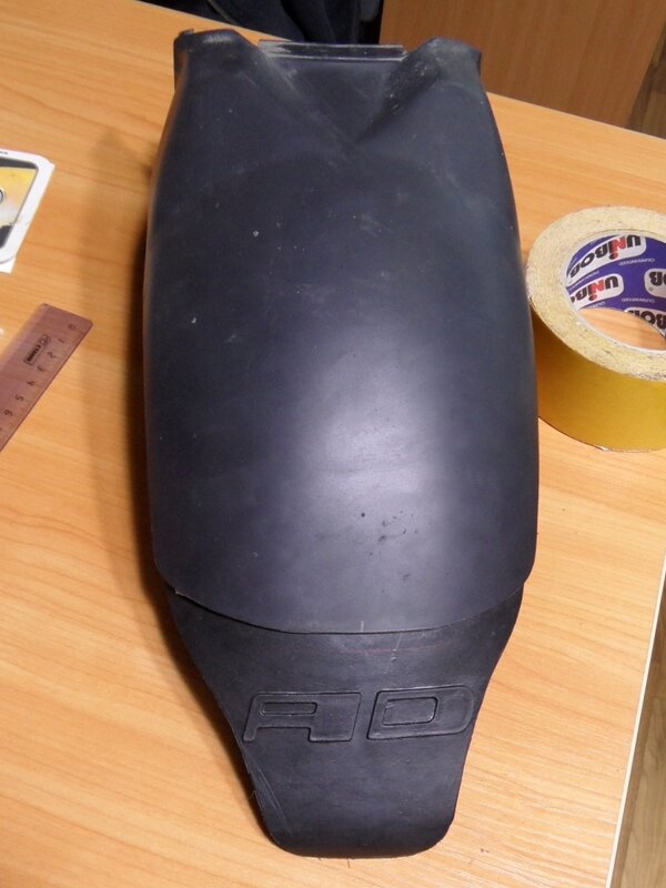

Взял брызговик от авто сделанный из пластмассо  резины какой то. Быстренько на приложил его к крылу и карандашиком нарисовал контуры и вырезал обычными ножницами удлинитель.
Две буковки AD это остатки от надписи LADA на брызговике, купленного за 52р 2шт!

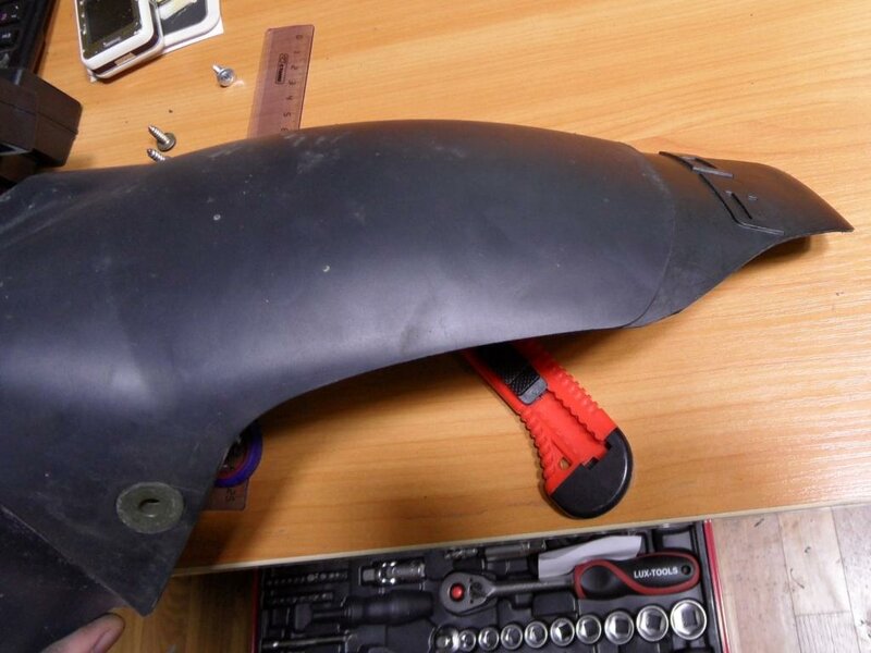

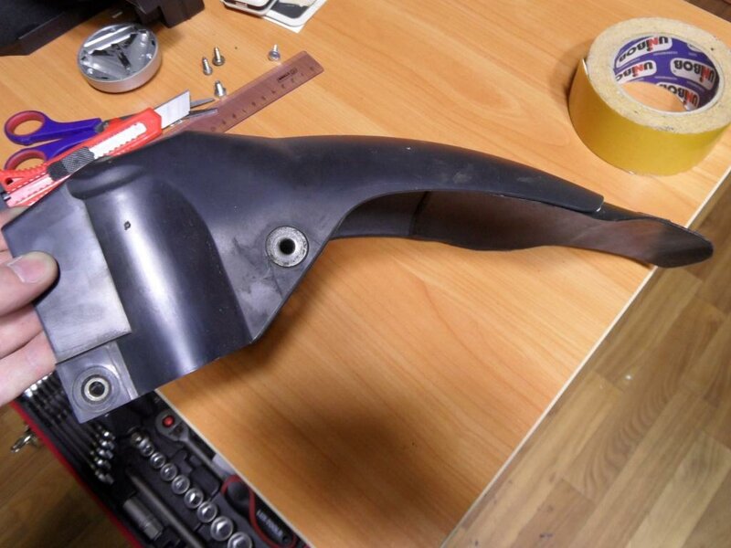

Приклеил его на 2х сторонний скотч, что бы при сверлении дырок под заклепки не смещался и грязь не забивалась.
Смотрится так

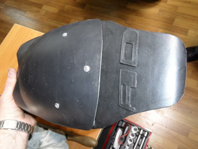

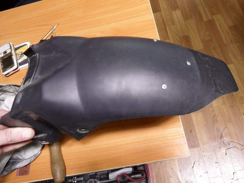

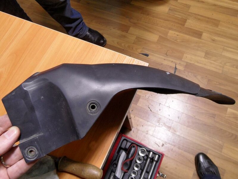

Просверлил отверстия и заклепал клепками с шайбой- для увеличения площади соединения.

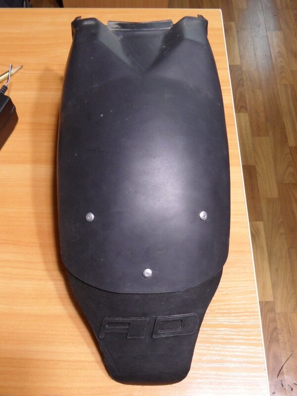

Теперь удлинитель крыла стал выглядеть так:
Ну и результат, который меня полностью удовлетворил.

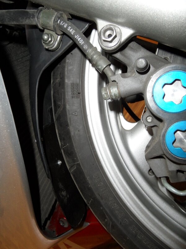

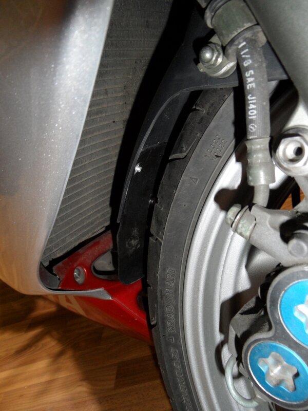

Извините, специально не мыл, что бы бло видно распределение грязи на внутренней части крыла с мини удлинителем.
Вот фото без переднего колеса, для лучшего понимания, как это смотрится и как защищает миниудлинитель крыла от попадания грязи на радиатор.
