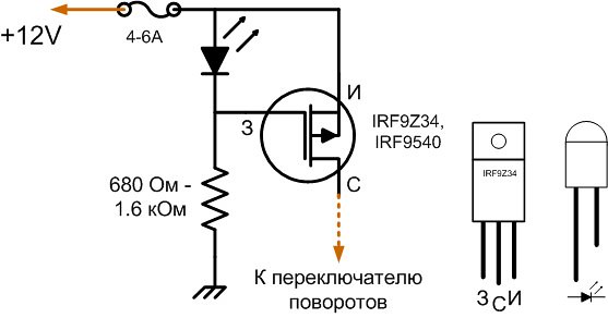

     Но оказывается, можно сделать электронное реле самому, из трех деталей.
      На эту схемку я наткнулся еще на ЮБР форуме, спасибо Матросу: «Сама по себе схемка состоит из трех деталей – мощного полевого транзистора, резистора и мигающего светодиода. Все детали не являются дефицитными или дорогостоящими и могут быть куплены в любом радиомагазине или радиорынке. Схема и цоколевка деталей приведена схеме. По словам автора, лучшие результаты получаются с мигающим светодиодом красного цвета. Паяется все в лоб навесным монтажом, вывод к выводу.»

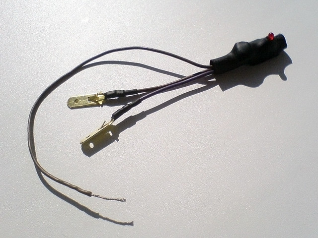

     У меня получилась вот такая конструкция.
     Потратил меньше 2$ и полчаса времени.
