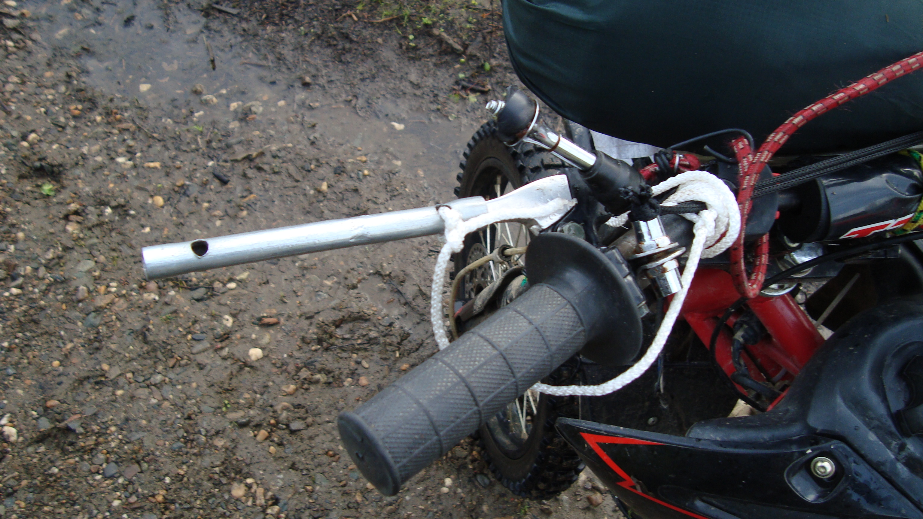

Разводной ключ небольшого размера. Учитывая разнокалибренность техники, присутствие гаек на 15, 21- вещь нужная. Два простых ключа для регулировочных цепи.
Два шестигранника- а то тогда руль свернул, поправить нечем было.
Трубка 8/10- снять ведомую звезду, забить вместо сломаного рычага сцепления. (я с такой конструкцией перевал покорил!!
Тонкий, советский дюбель плюс пару замков для ремонта порваной цепи.
