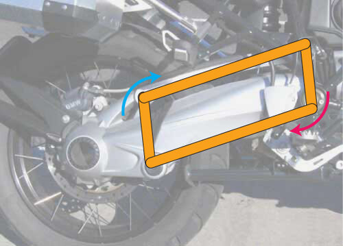

     Инженерная мысль давно нашла решение этой проблемы. Это самый обычный параллелограмм, стороны которого соединены не жестко, а с помощью шарниров. Посмотрите на рисунок – когда тяга пытается задрать хвост (красная стрелка), рычаги в это время тянут всю систему в другую сторону, компенсируя разжимающий момент (синяя стрелка). Параллельные рычаги переносят точку P в бесконечность, таким образом подвеска ведет себя так, как будто маятник у нее бесконечной длины. Аналогичным образом устроены автомобильные подвески, только там параллелограммы расположены поперек машины и призваны бороться с опрокидывающим эффектом в поворотах.

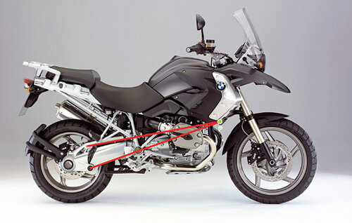

     Внимательный читатель, вдумчиво посмотрев на картинки, наверняка заметит, что верхний и нижний рычаг совсем не параллельны. Что ж, на то есть две причины. Обе обозначил уважаемый ALX в комментарии к первой части статьи: "В литературе выпирание маятника при разгоне называется anti-squat и не должно полностью компенсировать проседание задней подвески при разгоне. Если это произойдет, то заднее колесо будет подвержено сносу при разгоне на выходе из поворота, т.к. подвеска будет излишне жесткой на сжатие." Добавить нечего, позволю себе лишь раскрыть сказанное. Если полностью устранить shaft-jacking (обеспечивающий эффект anti-squat), тогда ничто не будет сопротивляться инерции, и задняя подвеска при разгоне будет слишком сильно сжиматься. И второе – негативные моменты от излишней жесткости подвески проявляются не только в поворотах, но и при любых других условиях движения. Кому приятно чувствовать пятой точкой каждый бугорок. Именно поэтому рычаги не параллельны, их геометрия специально подобрана и соответствует маятнику длиной метра 2 (см. рисунок), что обеспечивает небольшой shaft-jacking. В результате, задняя подвеска при разгоне в подавляющем большинстве режимов остается в одном и том же положении, не сжимаясь и не разжимаясь. Результат – комфортная езда, которая, вдобавок, вполне предсказуема в предельных режимах.

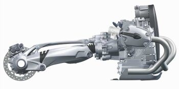

UPDATE. Добрый человек по имени Всеволод, уточняет факты. Вот что он пишет:
     «Задний маятник, моно- или паралевер всегда изготавливается из алюминия. Различия в металлах бывают только в реактивных штангах (по тексту «вспомогательный рычаг», но «реактивная тяга» несомненно правильнее – Frank). На монолевере штанга не используется вообще (на то он и моно). На паралеверах штангу вначале изготавливают из алюминия, а в последствии переходят на штамповку из стали.»
     Всеволод ездит только на BMW и работает мотомехаником, так что информация точная, из первых рук.
