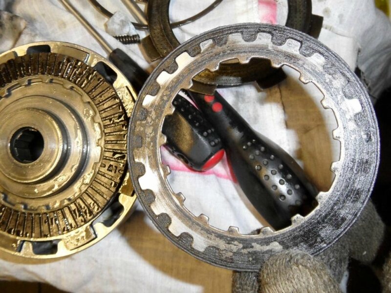

Что бы было понятно: вот фото дика после 3х часов жесткой езды в лесу.
Диск сцепления на питбайке  слизало на раз-два до металла.

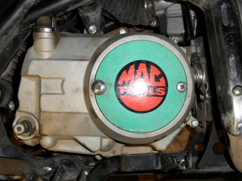

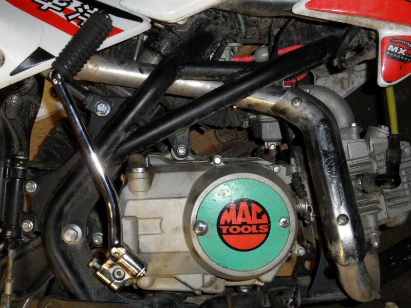

1. Снимем кик стартер

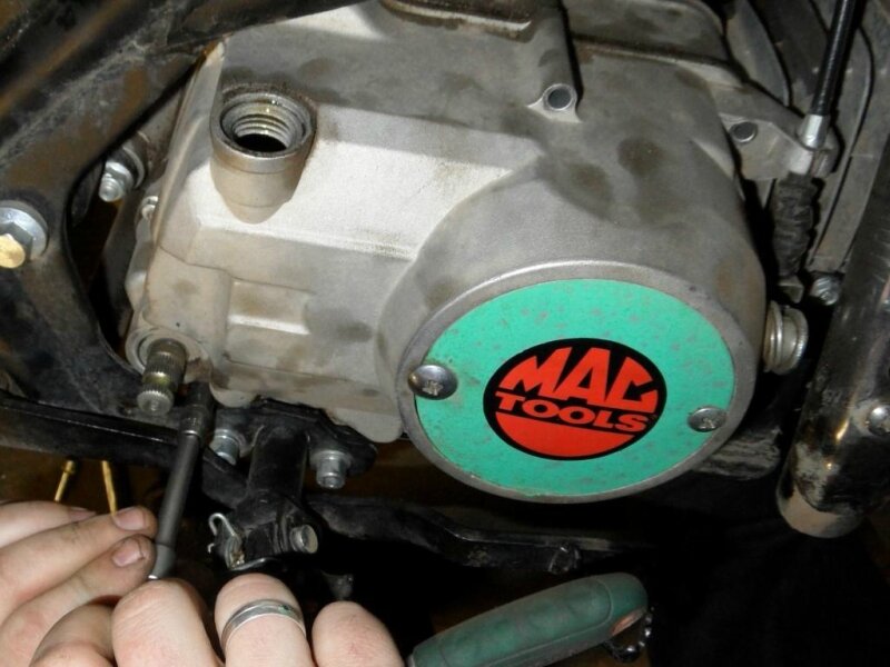

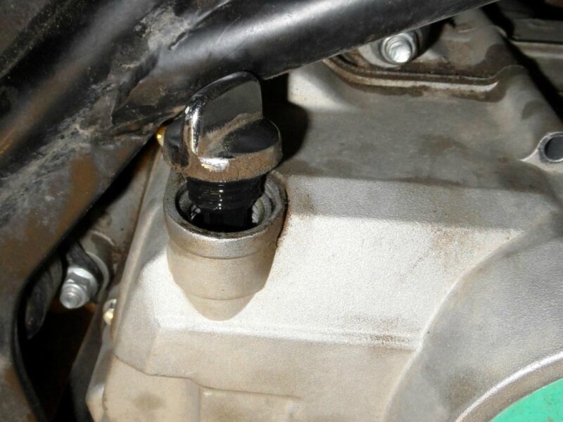

2. Кладем пит на левую сторону. В таком положении масло сливать не надо. Обязательно выкруваем шуп уровня масла! Если с ним попытаетесь снять крышку картера- отломаете.
3. Откручиваем все болты крепления правой крышки картера.
Фото. Ремонт корзины сцепления на KAYO Basic 125cc

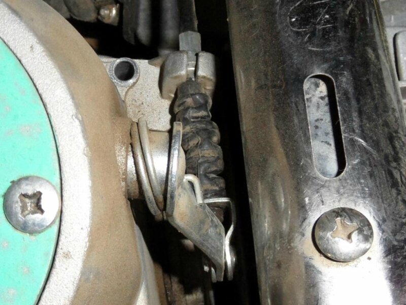

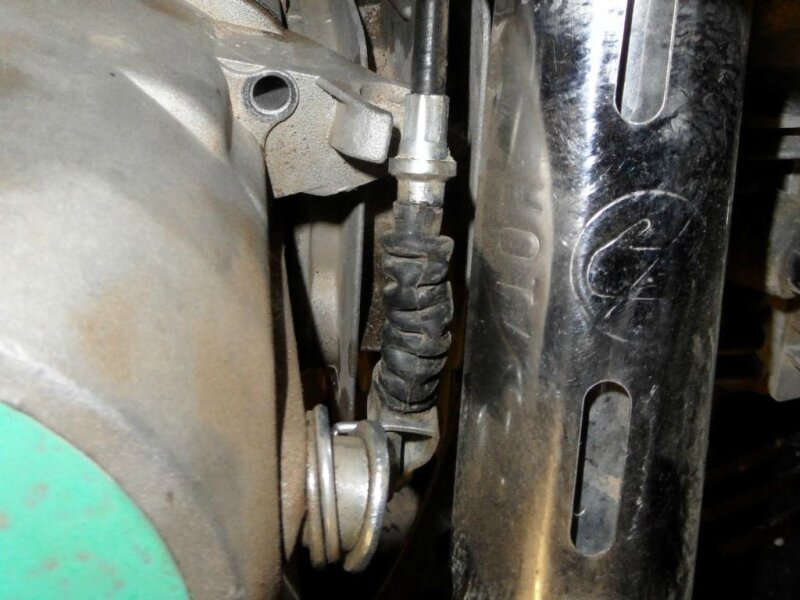

4. Отсоединяем тросс сцепления. (мы вытаскиваем рубашку троса из посадочного места, так проще и быстрей)
Фото. Ремонт корзины сцепления на KAYO Basic 125cc. Рубашка на месте
Фото. Ремонт корзины сцепления на KAYO Basic 125cc. Рубашка снята с посадочного места

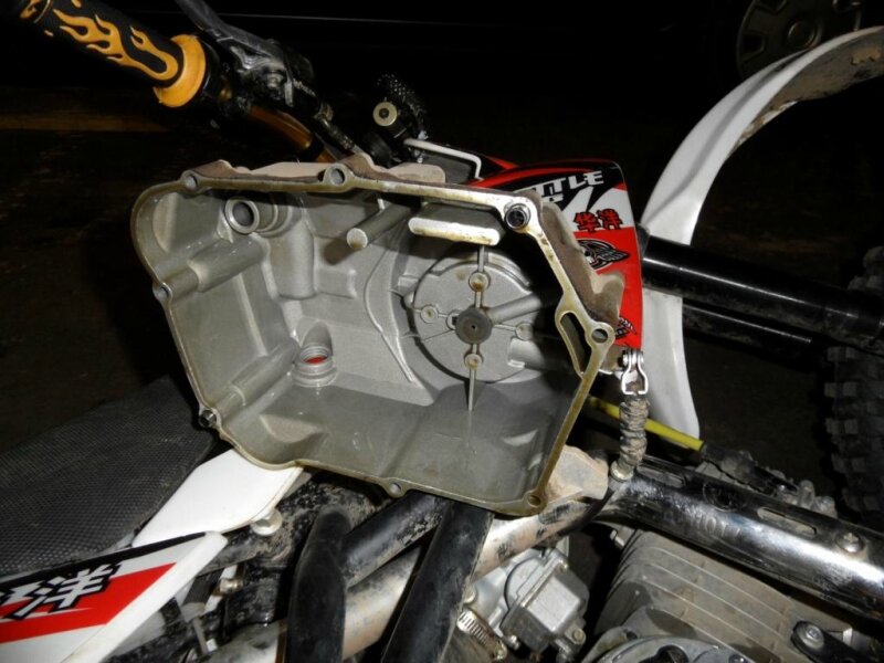

5. Снятую крышку картера кладем на питбайк, что бы не мешалась.

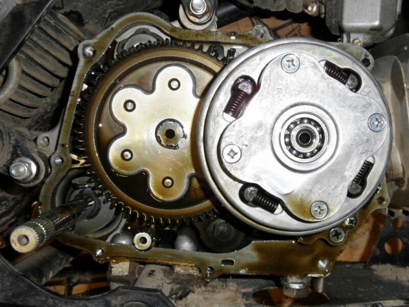

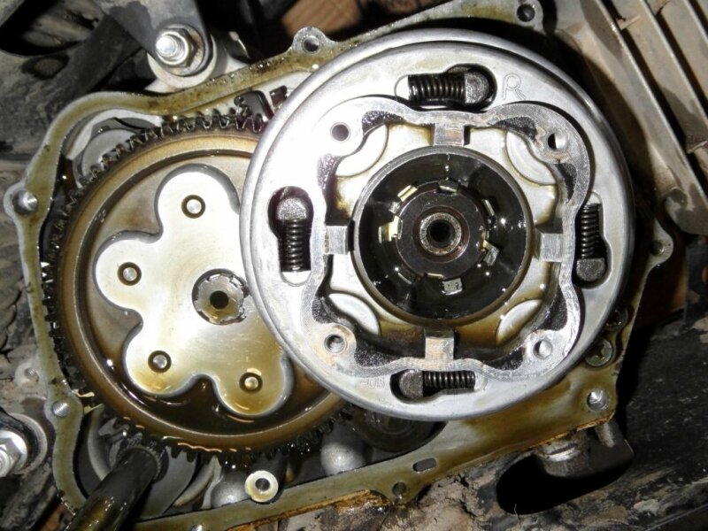

6. Теперь все готово к основной операции по снятию корзины. Доступ есть!

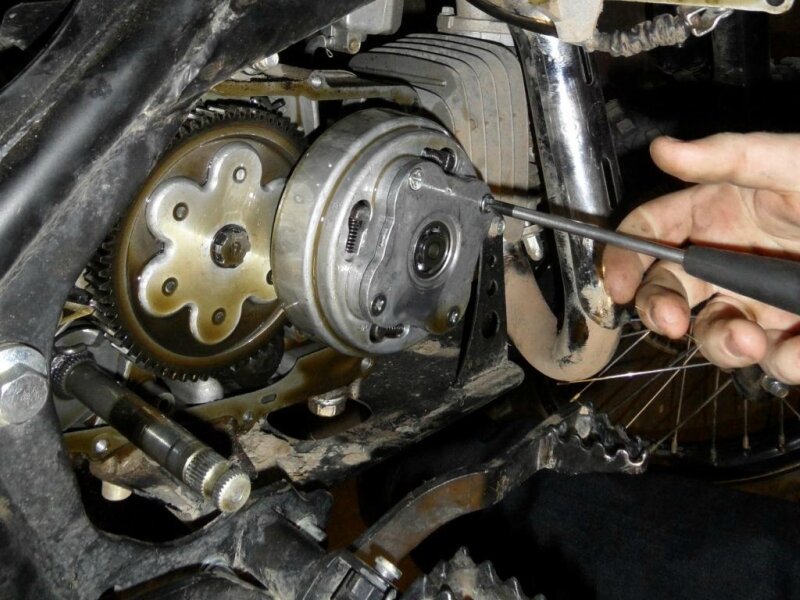

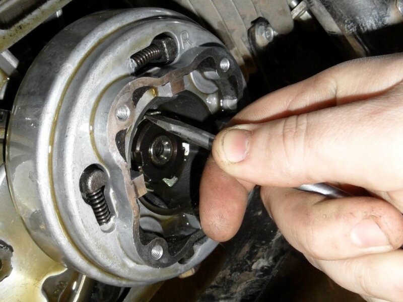

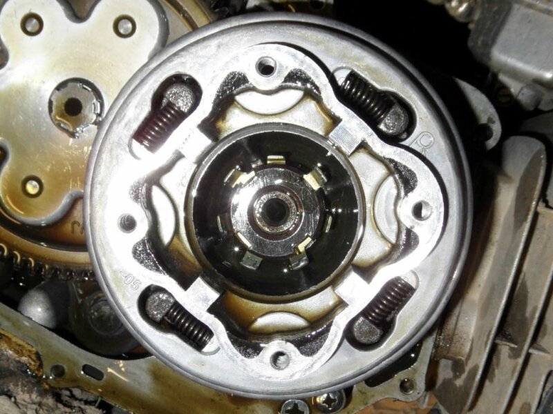

7. Откручиваем 4 винта крышки с опорным подшипником

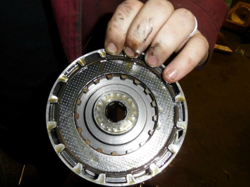

8. Снимаем крушку и внимаельно смотрим.... Если в углах видим непонятную прилипшую грязь - то это остатки стертого диска сцепления. Прилипает по углам потому, что это центрифуга! Центрифу́га — устройство, (машина или прибор), служащее для разделения сыпучих тел или жидкостей различного удельного веса и отделения жидкостей от твёрдых тел путем использования центробежной силы.
В нашем случае гов...а много. Можно смело сказать, что дискам пришел конец (мягко сказано)

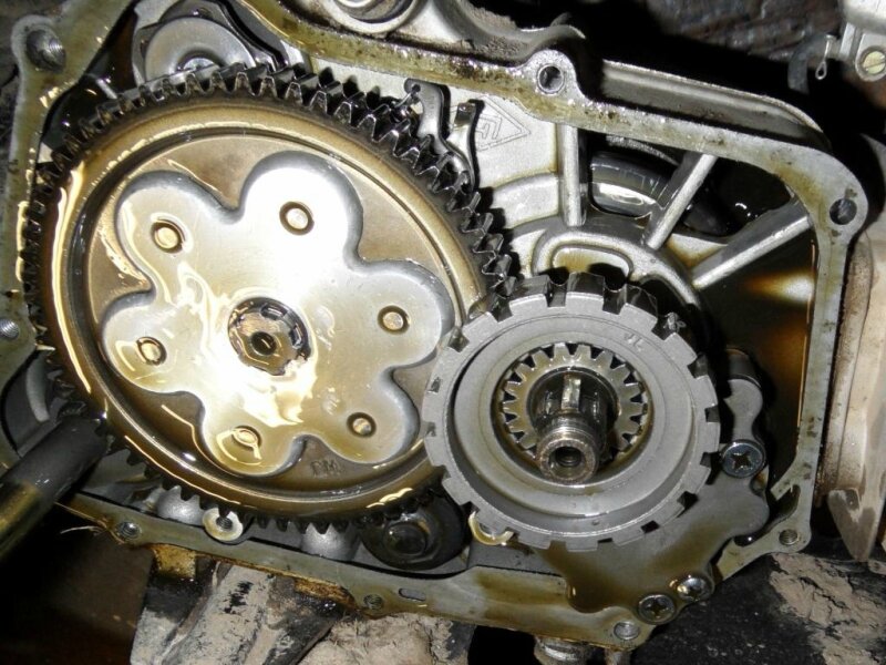

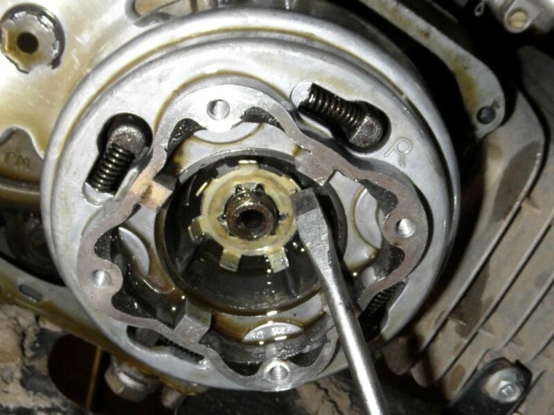

9. Отгибаем фиксирующий гайку лепесток.

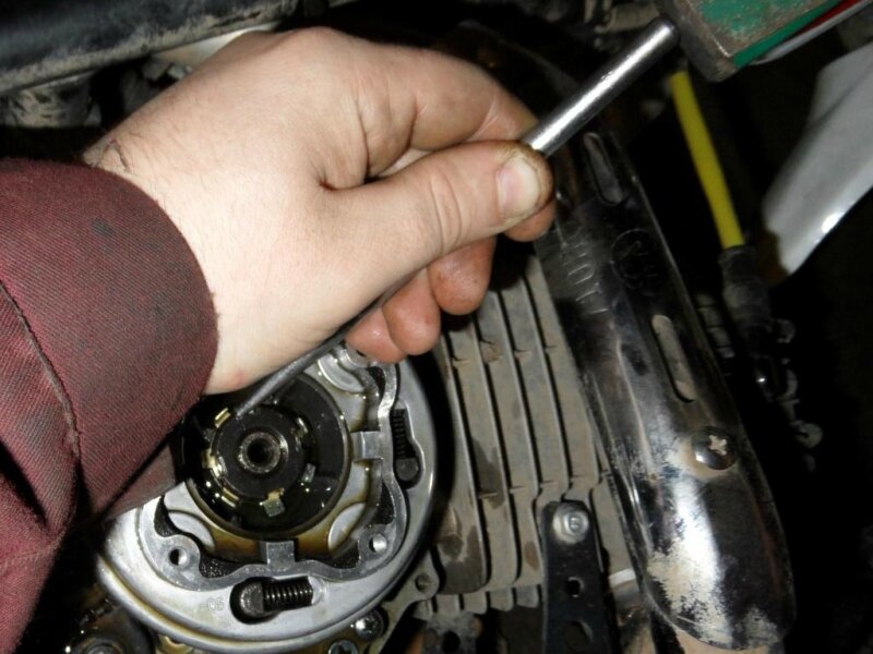

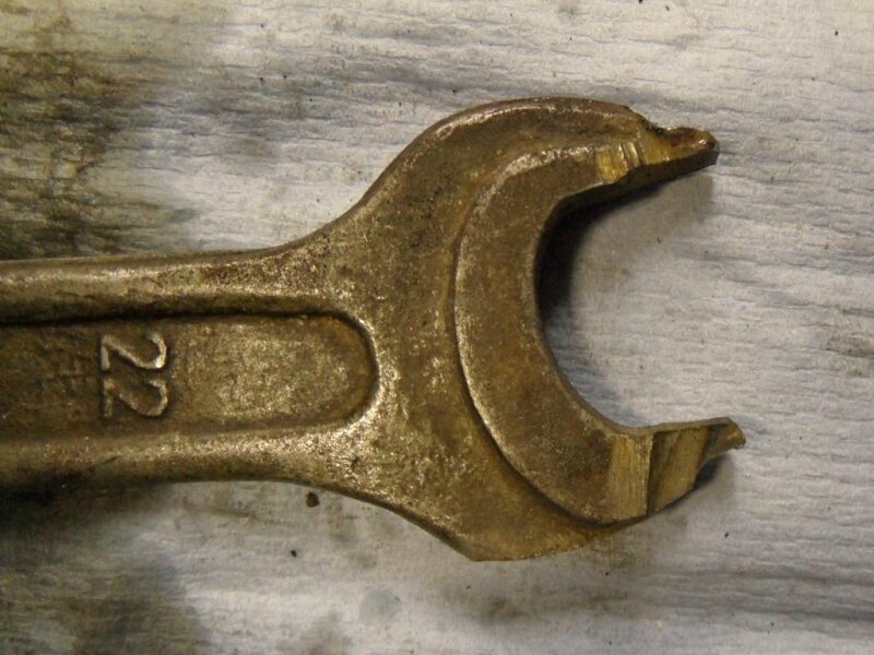

10. И откручиваем гайку (против часовой стрелки, резьба нормальная)
Пример показан русский- молоток и минизубило. Для нормальной работы мы сделали специальный ключ из рожкового ключа, обработав его на наждаке под нашу задачу (фото ниже).

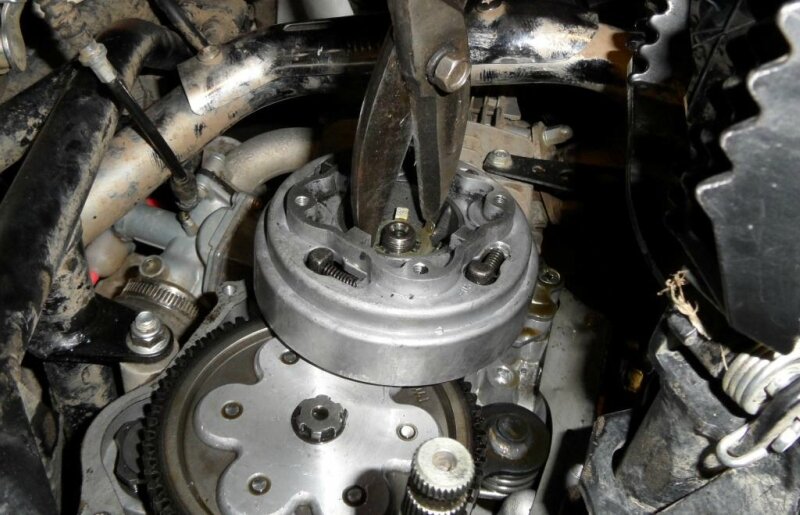

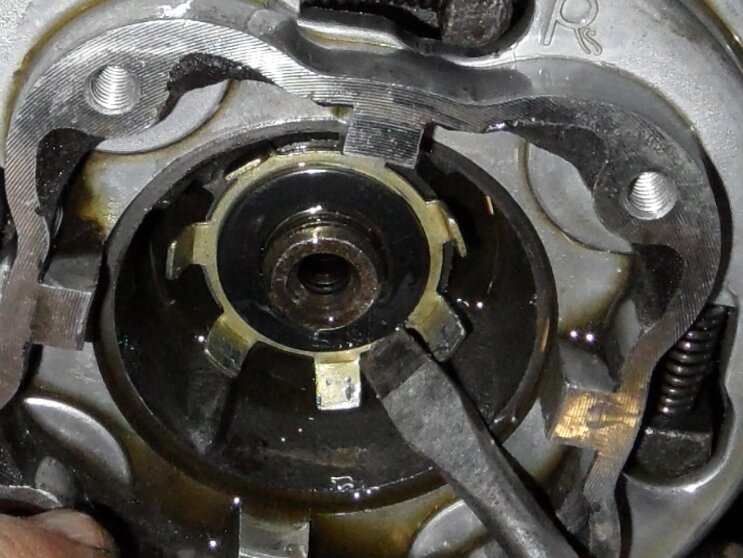

12. Сняв шайбу, откручиваем шайбу фиксирующую с лепестками.
Способ первый отверткой, способ второй подручным инструментом, естесственно, используя его не по прямому назначению.
Способ №1
Способ №2
13. Все окрутили.... и снимаем корзину сцепления с вала..
Фото. Ремонт корзины сцепления (замена дисков)  на примере KAYO Basic 125cc

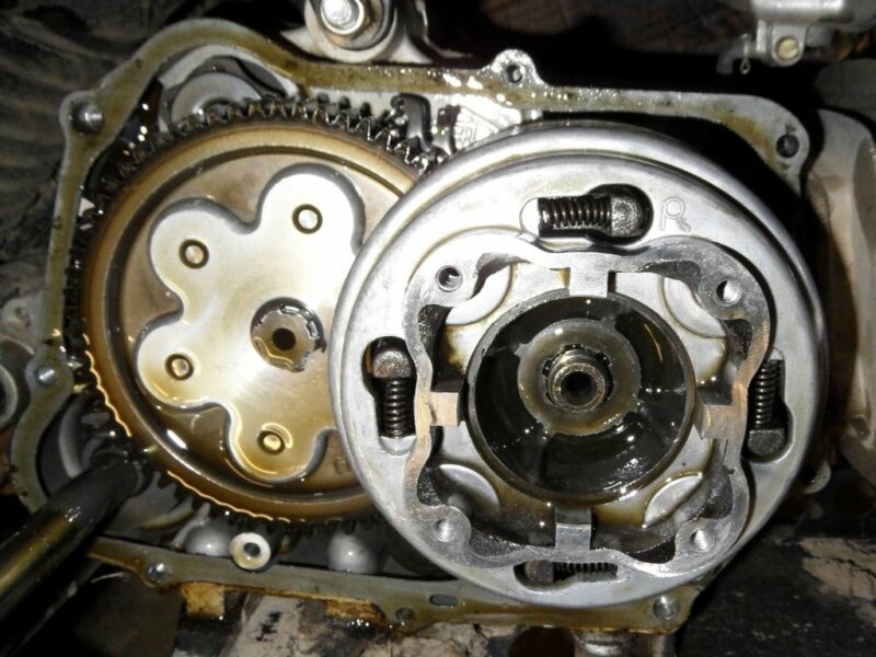

14. Так выглядит корзина с обратной стороны...
