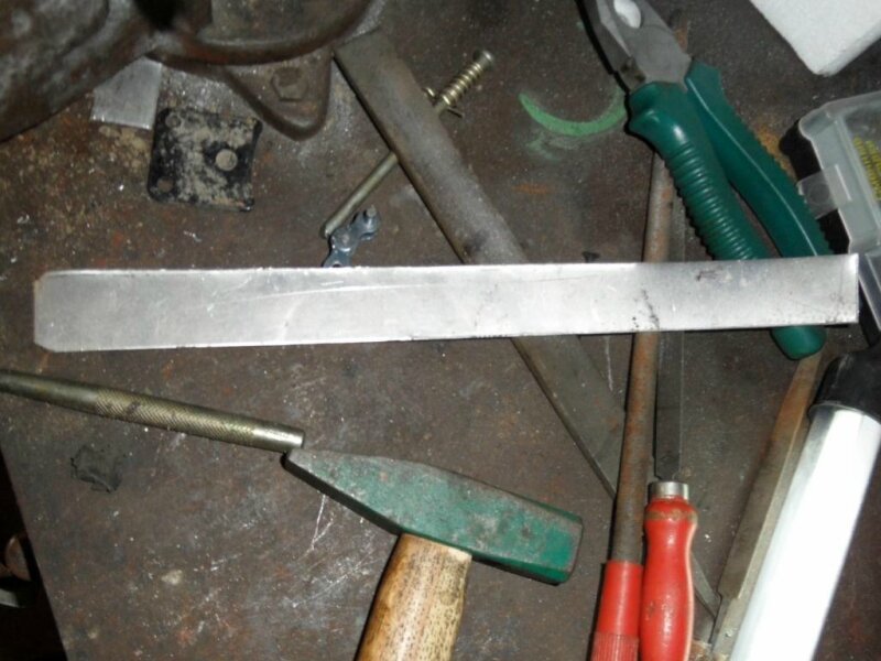

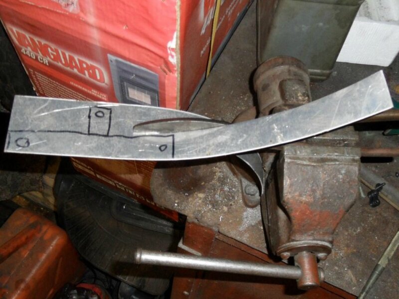

     Нашел кусок дюралюминия- плохо гнется (лопается при загибе), но прочный и легкий.  И отрезал полосу.

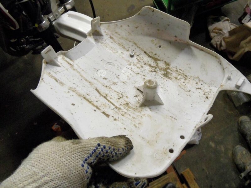

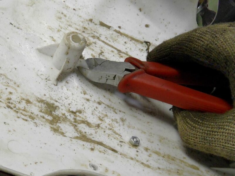

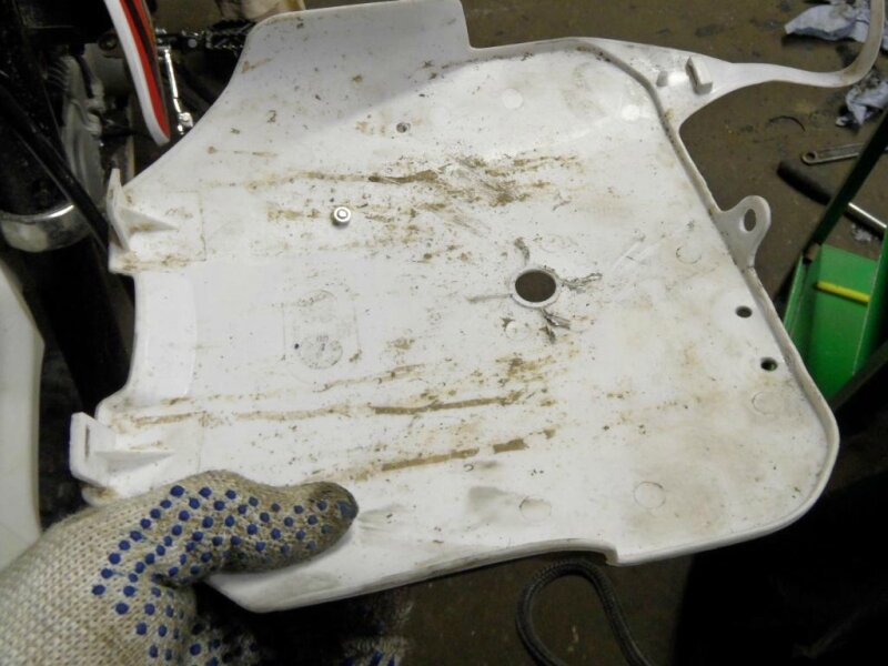

    Взял передний пластик и срезал "бывшее" сломанное крепление.
Фото. Ремонтируем "лобовой"  пластик пита. Удаление сломанного крепления.

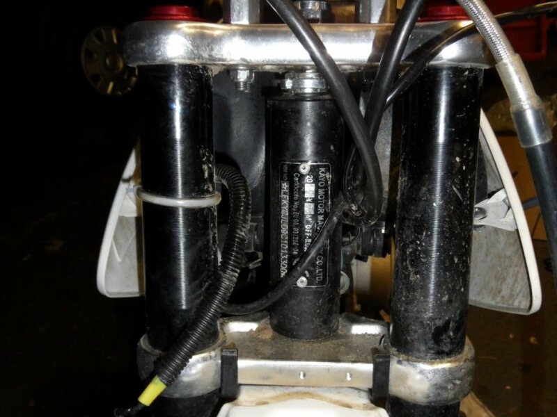

    Обратите внимание, что в нижней траверсе есть уже отверстие с резьбой. Мы его и будем использовать для нашего усилителя.

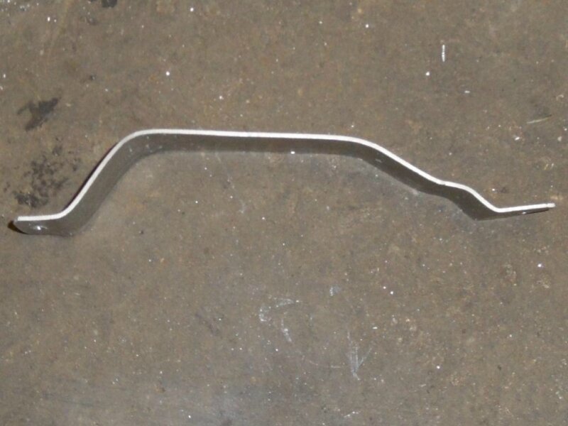

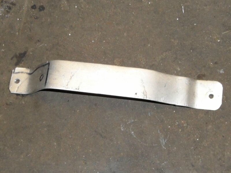

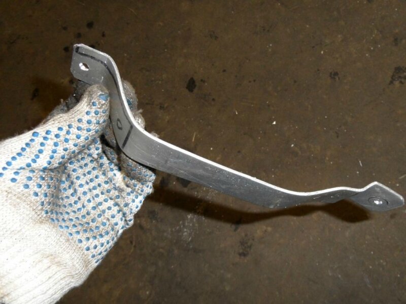

    Дальше немного сложнее.... Берем отрезанную полосу и выгибаем ее, так, что бы она плотно пригела к пластику и имела места для крепления ее к траверсе. Тут ....всё индивидуально.
Фото. Делаем кронштейн для крепления "лобового" пластика питбайка Кайо 125сс.

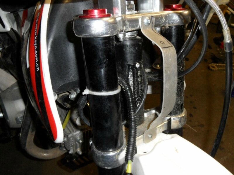

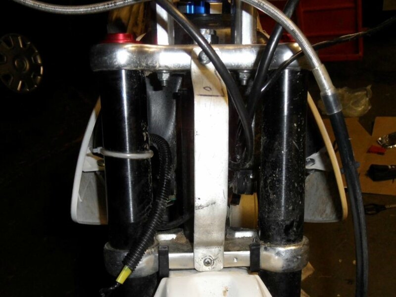

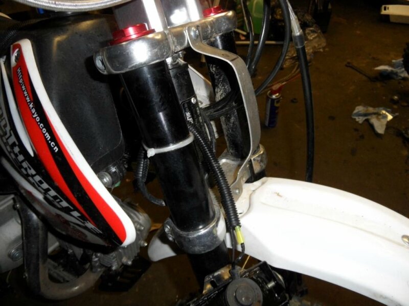

   Далее, сверлим отверстия в кронштейне и крепим винтами  к нижней и верхней траверсам питбайка Кайо.
Фото. Устанавливаем усиленный кронштейн для крепления лобового пластика на Кайо 125.
    Прикладываем пластик к кронштейну и сразу сверлим новые отверстия в пластике и кронштейне. Берем саморезы с большой шляпкой и вкучиваем их.
    Готово.
     Теперь можно не бояться, что отвалиться....

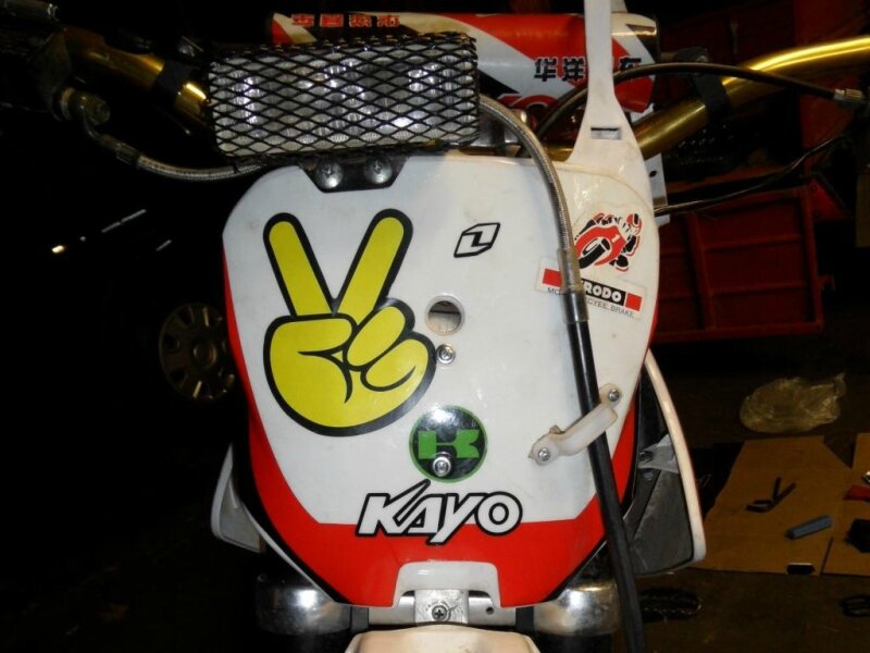

Увидел на фото фару ,и в связи с этим вопрос, в чем секрет установки не в оси питбайка, и откуда произведено подключение, ведь модификация  "Базик" в заводском исполнении без проводки освещения.
Там выходят еще волшебные проводки, которые не задействованы. Вот в них и живёт ёботок нужный...
