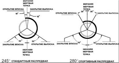

Буду скептиком: если элипс "начинается " слишком рано или заканчивается слишком поздно, то во время тактов сжатия или рабочего хода соотвествующий клапан будет приоткрыт. А это уже те самые последствия какие возникают при недостаточном тепловом зазоре.
PS то что клапаны начинают открываться чуть раньше и закрываться чуть позже соотвествующего цикла понимаю. Понимаю так же и то, что у них есть зона перекрытия, те одновременно приоткрытого состояния между тактом выпуска и впуска.
НО!
уже в определенной точке такта сжатия и до определенной точни фазы рабочего хода оба клапана закрыты - и этот участок достаточно продолжителен. Вот я как раз про него и говорю.
Те по моим ощущениям за в диапазоне 25градусов по обе точки от ВМТ такта сжатия ( речь про метку на звезде ГРМ) можно вполне регулировать клапаны.
А?
BlackWarg
В теории всё верно, надо учесть, что речь идет об одноцилиндровом, двух клапанном двигателе. Если речь идет о большем количестве того и другого, то и "коридор" максимального зазора будет уже. Достаточно наглядная картинка попалась в интернете:
Форма эллипса может быть разной, это тоже надо учитывать. Вот и сделали ВМТ для удобства, то есть в этом месте 100% наибольший зазор :))
