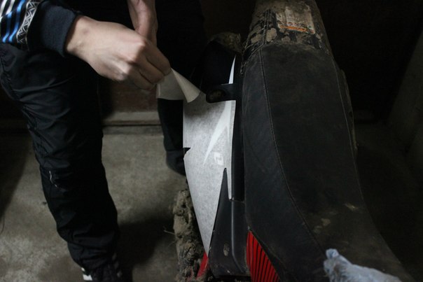

 И так , вы захотели обтянуть ваш питбайк новыми виниловыми наклейками  - не вопрос .
Комплект обойдется вам примерно в 900р и ваш пит приобретет неповторимый вид
1. можно поклеить и в одиночку ,но зачем? , если есть верный друг ( в ролях 1gro & Basist )

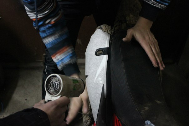

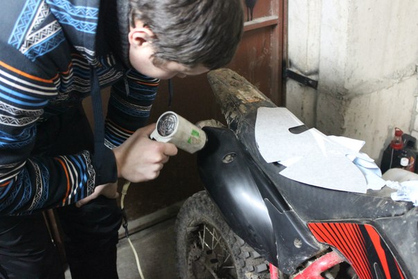

2. очищаем и обезжириваем поверхность , далее стоит немного прогреть пластик

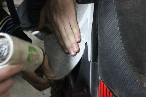

3. примериваемся с контуром , а также прогреваем наклейку
4. немного отделив защитную пленку приступаем к процедуре, по мере прогревания выдавливаем воздух и растягиваем пленку , главное - не торопиться!!!
кант пленки все равно не попадет четко с пластиком , так что выбирайте наклейки в тон вашему питу или более контрастные.
profit!!!
5. снимаем защитную бамажку

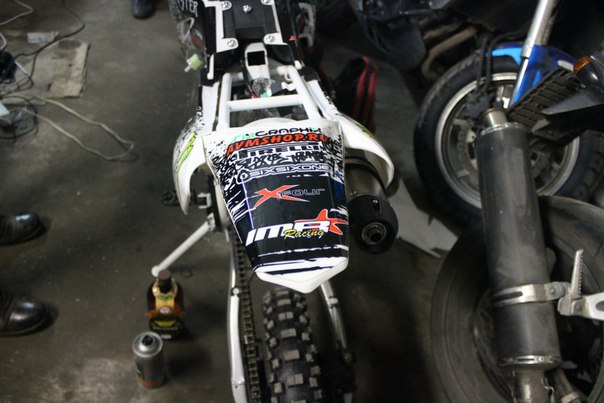

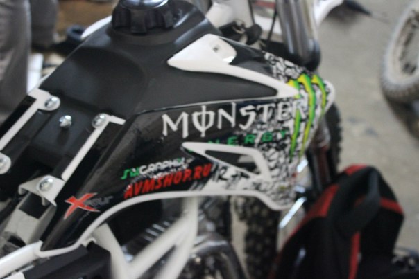

и наслаждаемся результатом
также сегодня мы обклеили еще один пит
спасибо за внимание
