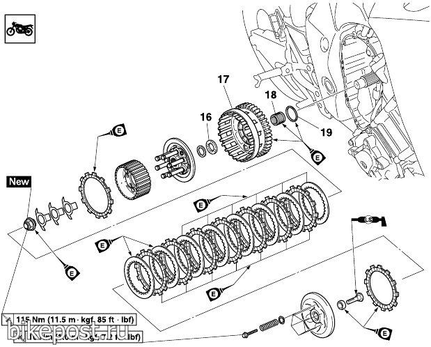

     Схема корзины сцепления в модели Yamaha YZF-R1 2009 года:
     Как видите, просто набор фрикционных дисков и промежуточных металлических дисков.
Я так понимаю разработчики мотоцикла перестарались сделав его действительно по типу кольцевого мотоцикла YZF-M1. Смысл в том, что в гоночных мотоциклах эти детали отсутствуют.

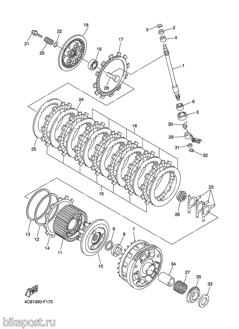

    Схема корзины сцепления в модели Yamaha YZF-R1 2008 года:
    А вот в 2008 году они еще стояли (номера деталей 12, 13, 14).
