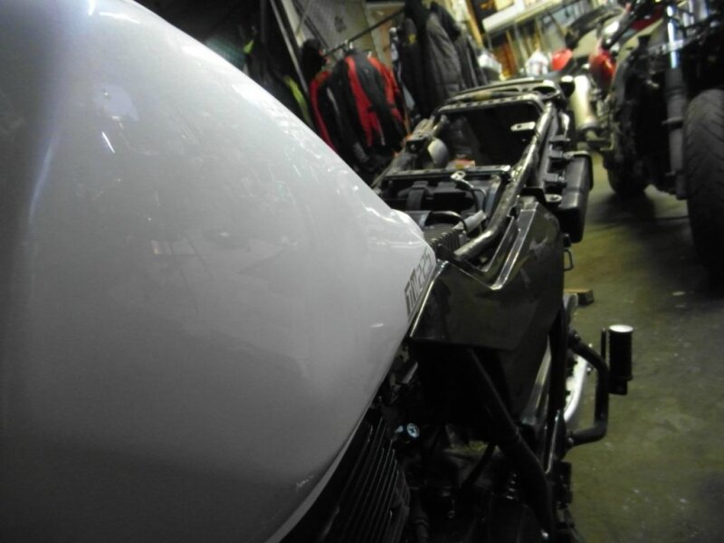

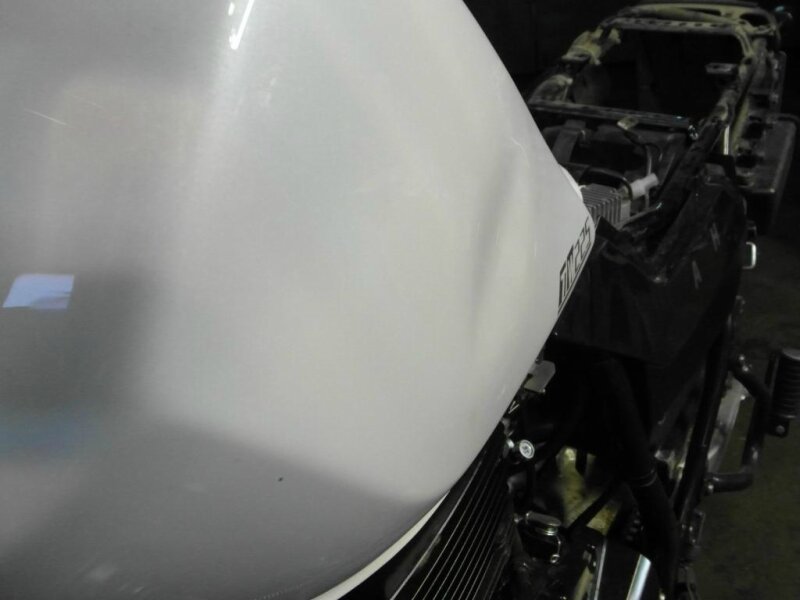

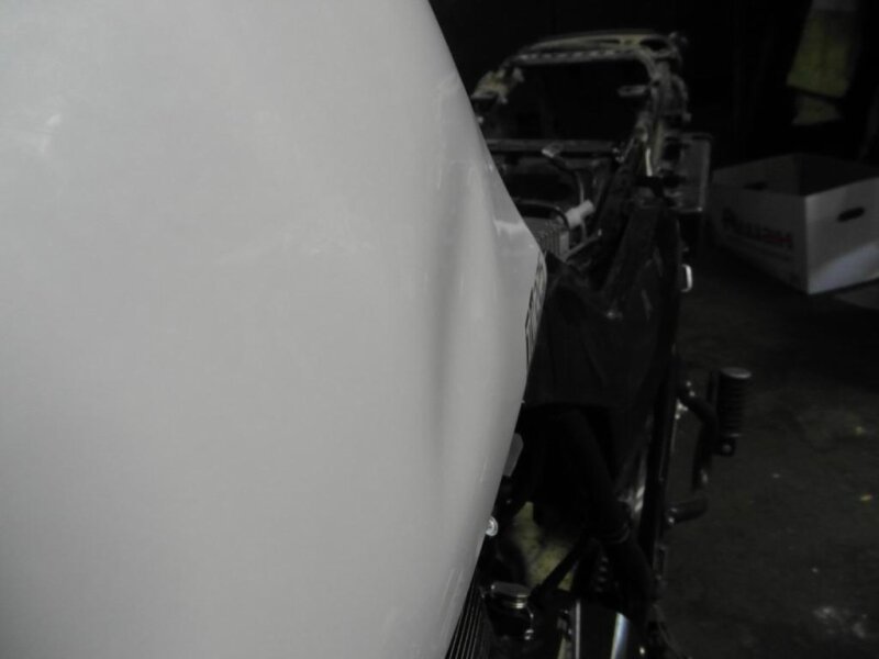

Вот бак с вмятиной на Ямахе до применения к нему сил по устранению вмятины..
А вот после нашего эксперемента..... Полностью удалить не смогли, но от вмятины осталось два маленьких углубления. Думаю, что получив опыт и их устраним.

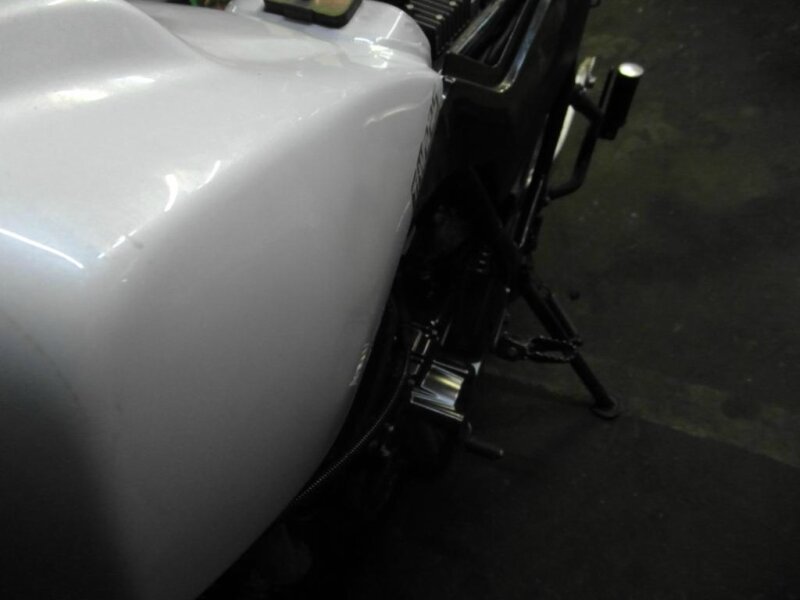

До...

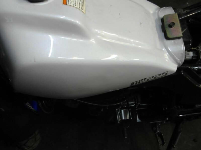

После....
На этом фото видно, что немного нам опыта не хватило для полного устранения вмятины на бензобаке.
Фото старался сделать максимально правдивыми, что бы было понятно, что можно частично исправить - вытянуть вмятину.
