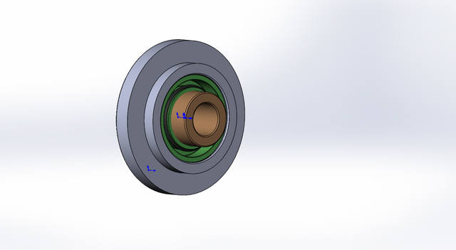

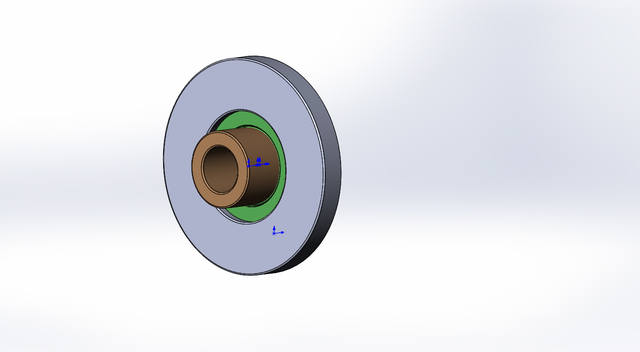

Господа, вопрос имею. Задумался над защитой ступичных подшипников. Тему с жигулёвскиви пыльниками смотрел. В голову прилетела идея со втулкой.
Больший диаметр закрывает полностью подшипник и заходит на колесо.
Имеет право на жизнь или забыть?
Нет у такой конструкции жизни. Нужно в конструкцию добавлять пыльник, полюбасу!

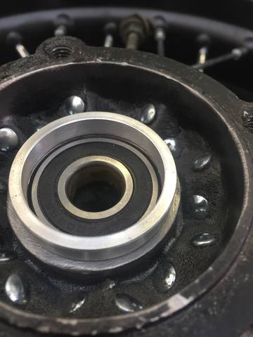

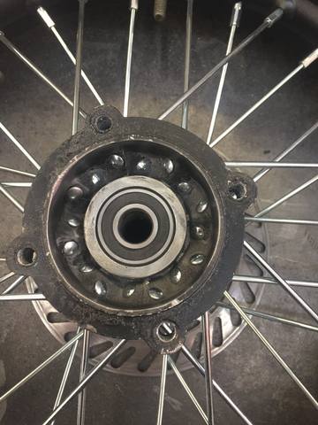

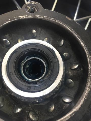

Пойдем другим путем. Посмотрел на заднее колесо.
Берем сальник и через переходное кольцо вставляем в ступицу колеса. Примерно накидал.
Один из проверенных способов - это войлочная прокладка.
Если сделаешь на стыке кольцо из валенка (войлока) то заблокируешь попадание пыли. Если проваришь или с помощью фена пропитаешь войлок смазкой, то и воду будет держать.
Сейчас первая партия будет проходить обкатку. Не успеваю доделать, а потом в серию. Конструкция будет выложена на форуме и снято видео испытаний. Пыльники должны держать всю грязь и пяль с жижей луж.
