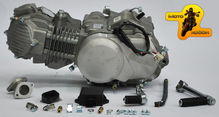

Возможно ли установить двигатель KAYO ZS155 на раму CRF801-7L?
Автор Xuxu4kok, 21 01 2014, 17:29:10
Xuxu4kok
Посмотрел на фотки: вроде совместимость есть, но смущает большая выпуклость крепежа, там где длинный болт крепит двигло к раме.
Или все же придется ставить 140ковку, после 125ки уж очень хочется сразу 155 ))
tankdnb
все горизонталки имеют одинаковые базовые крепёжные отверстия.... есть вероятность что чтото подгонять прийдётся.
помимо этого тебе ещё радиатор навешивать надо, и обойдётся тебе это как твой новый кайо125
Xuxu4kok
Ясно понятно, я так понял не смотря на доступность цен по всему железу кайков, даже тут проще продать целиком старое и купить целиком новое  (*--*) А для меня, человека неискушенного в тех заморочках, это по ходу наилучший вариант.
