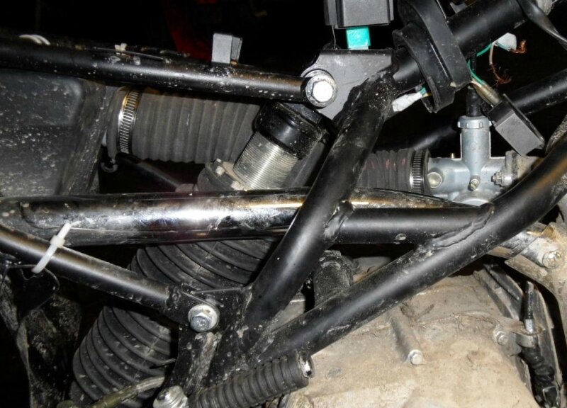

#17
   Шланг - воздуховод установленный ранее оказался жестковат и не смог обеспечить поступление необходимого количества воздуха по причине, что была складка (немного пережат).

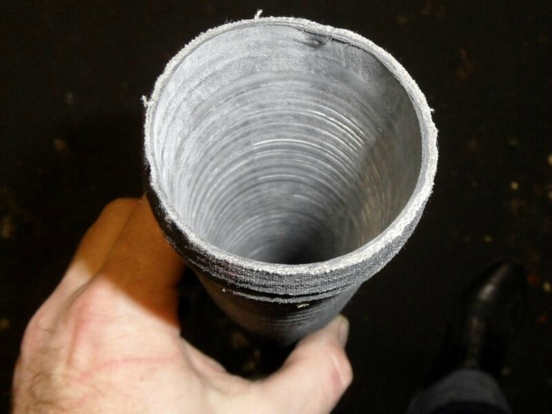

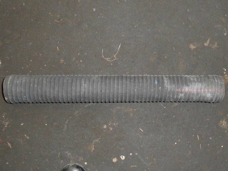

   Нам ли быть в печали! Купил более мягкий и большего (50мм) внутреннего диаметра. Шланг от отечественно грузовика. В отделе сказали, что у них всё на 50мм расчитано. Так, что в любом магазе показав фото, вам выдадут такой.

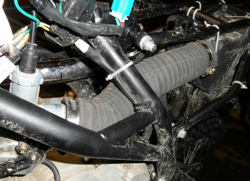

    Что бы не подбирать проставку между карбюратором и новым патрубком, я тупо отрезал от патрубка кусок, который одевался на карбюратор.
    Фото шланга (прорезиненный, армированный тканью и пружиной).
Interburd
Теперь шланг не пережат. Как теперь динамика? Пробывал?
Намного лучше. Завтра влажность будет маленькая и оторвемся и проверим - Если будет переть еще лучше, то изменения не сказались на заводской конструкции.
