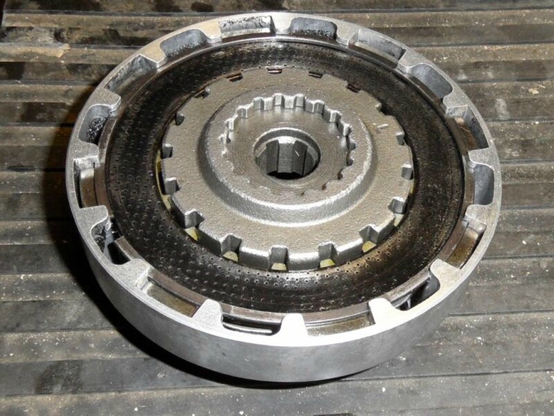

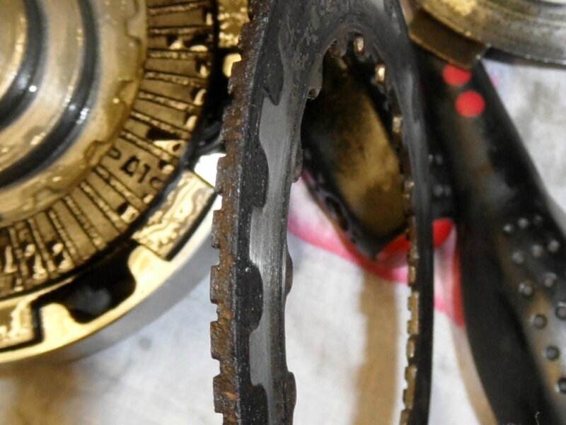

    1. Постоянно буксующее сцепление достало. Очень тяжело при весе более 100кг с экипом стараться тихо ездить, что бы сберечь сцепление. На фига тогда мы их покупали эти питбайки? А сцепление буксует и горит.... А питбайки для души и куплены были для убийства в грязи.
    Решили сделать небольшой тюнинг- доработать корзину под свой вес.
Стертые в муку диски сцепления на питбайке.

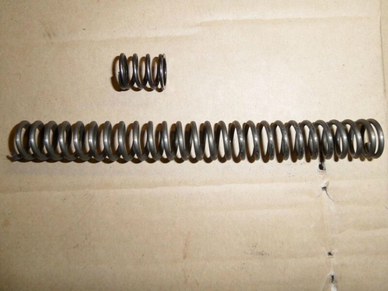

    1. Самый сложный этап был - это подобрать более жесткие пружины. В грузовиках и легковых мы не нашли.....
Путь был сложный. Пошел я покупать пульки для своей пневматики и увидел новые пружины для ружья пневматического. Был вызван продавец для показа пружины, произведены сразу замеры на месте.
     Нормально, по диаметру подходит! Жесткость подберем количеством витков пружины! Ура, сказали мы и пошли....
Глаза продавца еще долго валялись на полу с отвисшей челестью.... Он слышал непонятный разговор, что эта пружина пойдет для мотоцикла в какую то корзину, что бы что то не буксовало. А купленные мной пульки вывели из строя весь коллектив.... Пульки- сцепление- корзина- буксует- горит эти слова не могли в их головах выстроить логическую цепочку....

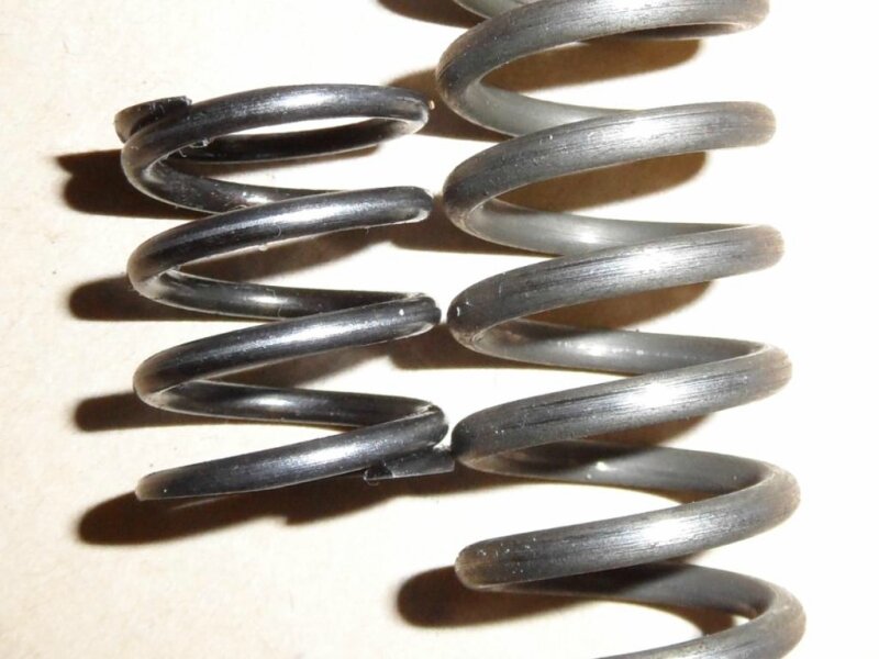

Итак фото пружины:
Из этой длинной, нам предстояло сделать маленькие пружинки... для корзины сцепления...

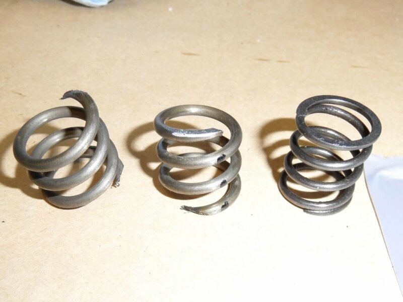

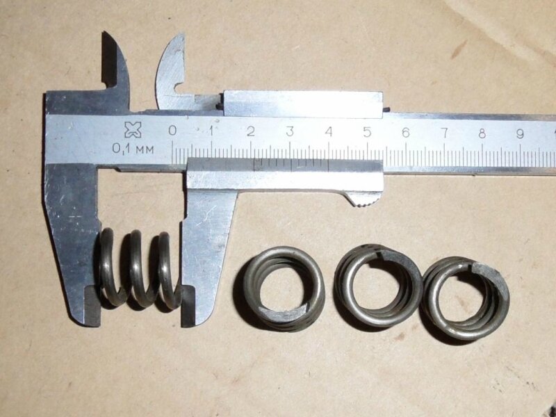

2. Толщина стандартной пружины 1.95мм, купленной 2.15мм
Установка более мощных пружин в корзину сцепления питбайка Кайо 125

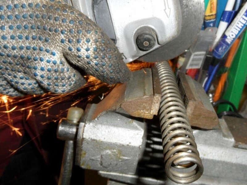

3. Длина стандартной пружины в распущенном состоянии 21мм. По этому мы не стали мудрить и нарезали пружины по 21мм. Резали спокойно с паузой, что бы не нагреть пружину и не "отпустить" ее.

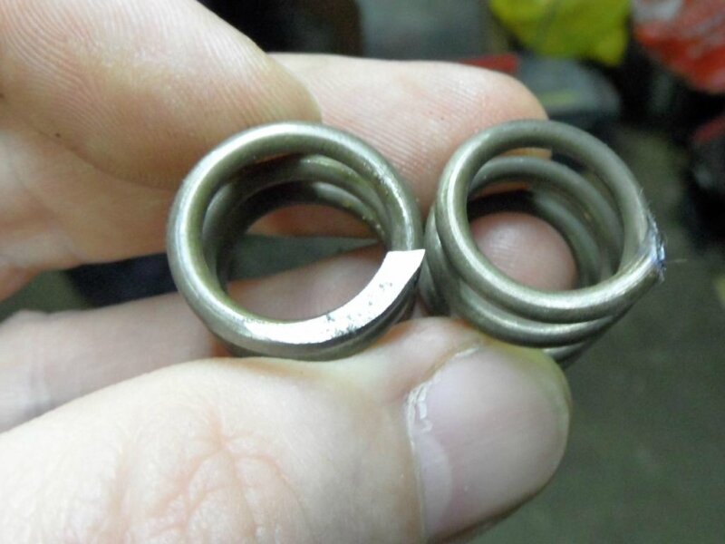

4. Получились такие заготовки..... (Справа родная пружина)
Для нормальной установки на наждаке подточили концы пружин...

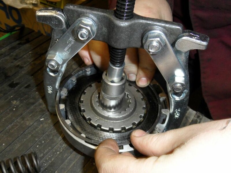

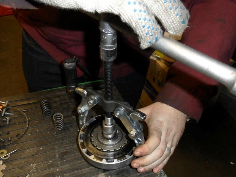

6. Далее процесс сборки по человечески при помощи съемника

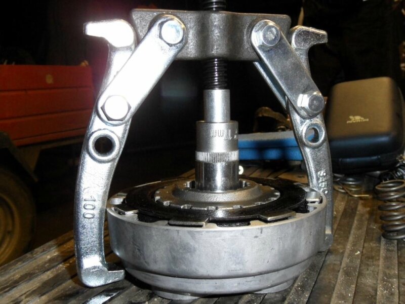

7. Вставляем стопорное кольцо....
8. Корзина сцепления с усиленными пружинами готова к установке на питбайк!
