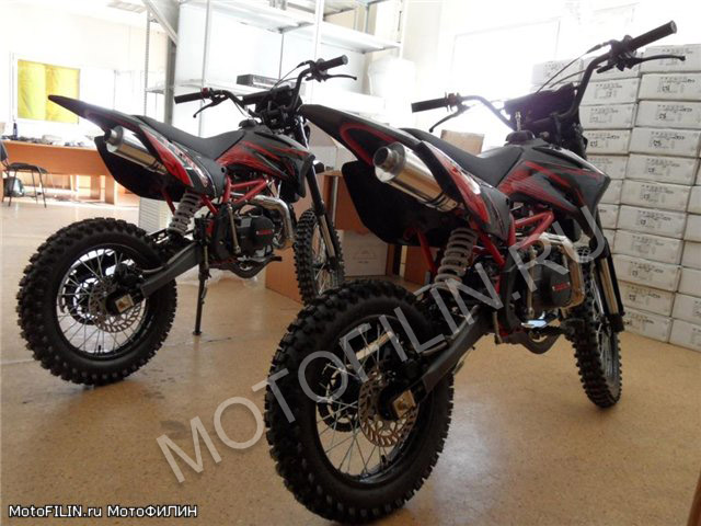

     А так, красивый ПИТ за свои деньги- очень неплох.
Собранный питбайк IRBIS TTR 125
Ирбис ТТР 125

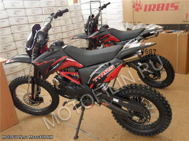

Фото. Красавец IRBIS TTR 125

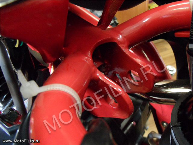

     Амортизатор не имеет сайлентблоков, стоят подшипники. С одной стороны плохо, с другой стороны он более четко будет отрабатывать маленькие колебания-вибрации. Даже, при выходе из строя подшипника и втулки замена займет при наличии инструмента минут 20. Втулка крепится на стопорных кольцах.
    Стоит подкачка. Обычным насосом можно загнать 2-3Атмосферы и будет жестче.
амортизатор с подшипниками на питбайке
     Моноамортизатор имеет два положения угла наклона! Регулировка займет 10мин и будет помягче и повыше!
Для этого надо снять сидение (2 болтика) и открутить болт крепления моноамортизатора, что бы переставить в другое положение!
Моноамортизатор на питбайке IRBIS TTR 125
Ирбис ТТР 125
Ирбис ТТР 125
