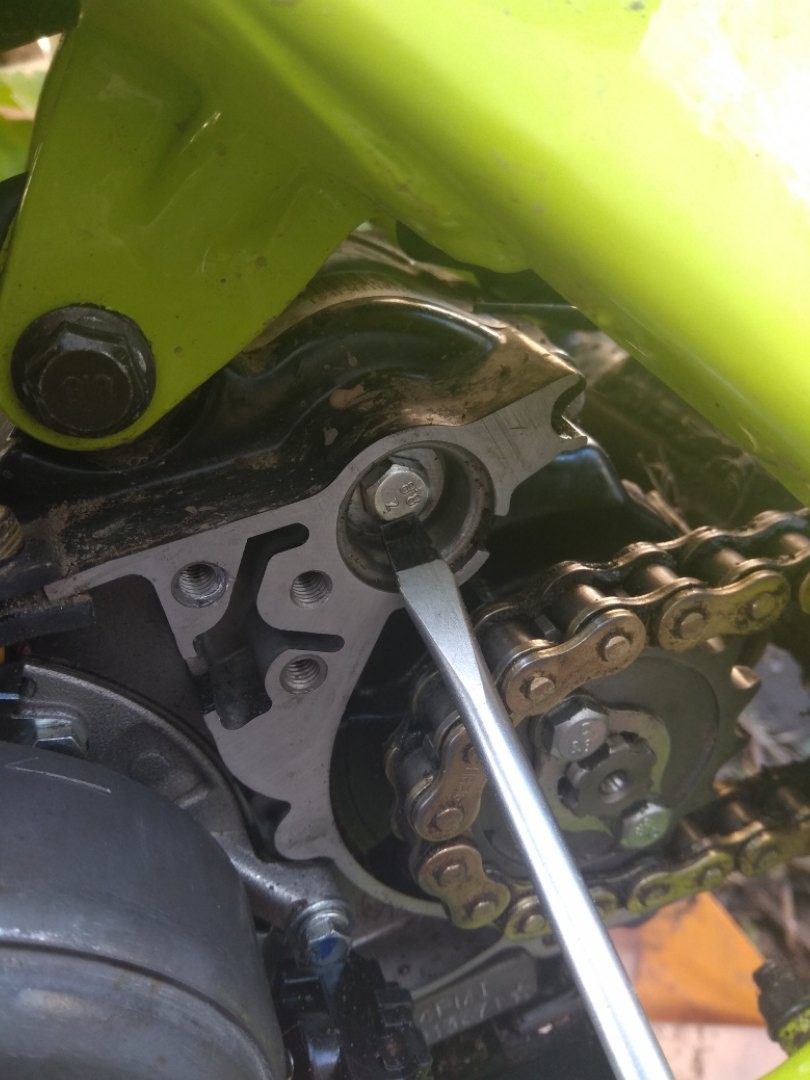

Столкнулся с такой проблемой, что из одного отверстия на сколько я понимаю, туда вкручивается датчик нейтрали?! ) течет масло.
Питбайк apollo rfz 150 elite
Мотор yx
Кто-нибудь сталкивался с подобным? Прошу помочь :)

а посадить эту пробку на герметик не пробовал???

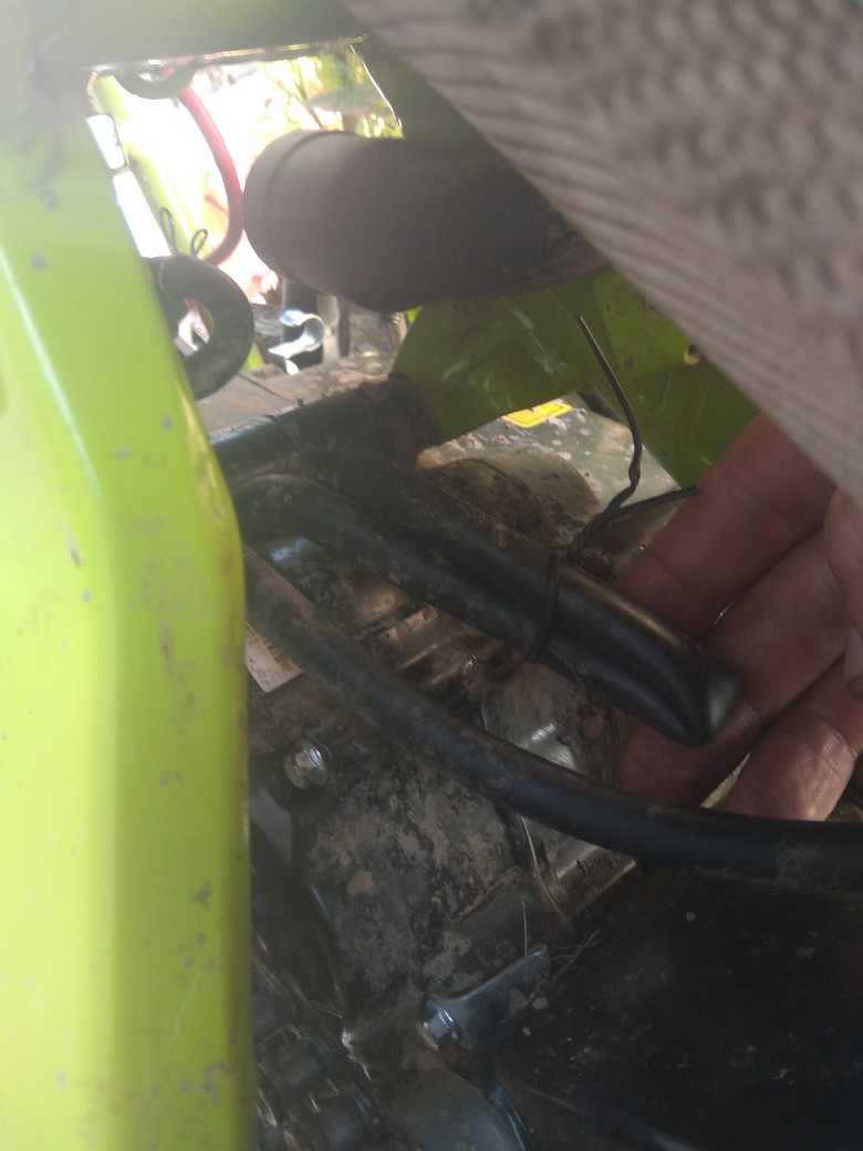

Проверь трубку вентиляции картера, могла забиться и повышенным давлением гонит масло через датчик и поставь резиновое кольцо большего диаметра.
Если не найдёшь подходящего кольца - намотай на датчик изоленты и попробуй со старым резиновым кольцом.

О, я не один такой!)) я думал сальник течет, ан нет...беда в том, что пробка эта сидит оч не плотно! решения еще не придумал, идея с изо-лентой в принципе интересная... ^^^^ и вообще, от этой пробки одни неприятности!

текло с под этого болта, оказываеться сборщик питбайка  забыл освободить трубку вентиляции картера, создавалось излишнее давление которое давило масло.
п.с. пардонте за воскрешение поста.
Что бы не вытекало, там ее гнут всегда.
