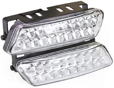

Здравствуйте, уважаемые форумчане, мне нужна ваша помощь! (SOS)*  У меня мотоцикл с двигателем УХ140, на котором не было катушки под свет, и стоял вот такой статор
Я заказал в магазине статор под мой двигатель, мне прислали вот такой с надписью FOR LIFAN 120cc
Установив его, я замерил напряжение на двух проводах от силовой катушки, оно было в районе 4 вольт переменного тока (тут я почуял неладное, ведь многие писали, что у них чуть-ли не до 90 вольт напруга подымается), сопротивление катушки 2 Ома, на массу не звонится.
Купил простое скутерное 4-кантактное реле
На выходе из него были жалкие 4 вольта постоянки, даже светодиоды не хотели гореть...
Купил 5 контактное реле и подключил как советуют на форумах
В итоге-всё тоже самое  (*--*). Пробовал перематывать более толстой проволокой-3 попытки потерпели неудачу...Потом купил у друга статор от Ирбиса
-в итоге я подцепил на него 4 ваттные ходовые огни, но даже они начинают более-менее гореть с 5 тысяч оборотов  *****
Я задумался-почему-же у друга на его Кайо с двигом ух140сс всё в порядке с напряжением и со включенной фарой на холостых оборотах ещё и зарядка идёт!? Вскрыл его генератор-у него статор меньшего размера, с 2 катушками под зажигание и всего лишь с 4 катушками под свет!!! Причем под свет катушки намотаны проволокой меньшего сечения и с меньшим количеством витков, чем у меня... /\/\
Я подумал-как же так? Попробовал одеть его ротор, но не тут-то было-диаметр оказался  меньше
Я начал пробовать магнитить к ним болт, оказалось, что у ротора с кайо гораздо сильнее магнитит-судя по всему неодимовый магнит
А у моего обычный ферромагнит, причём кусками
Плюс в https://forum.motofilin.ru/index.php/topic,1292.15.html  этой теме ZeroCool  сказал, что ему так-же помогла замена ротора...
Внимание вопрос знатокам-Какой же всё-таки ротор мне подойдёт, чтобы выдавал необходимые мне 12 вольт на холостых, подходил мне по размеру и где его купить? ) Спасибо всем за внимание! )()()(
Здравствуйте, добил я наконец этот вопрос, поэтому и цитирую своё первое сообщение. В общем я был прав-мне действительно нужен был серый ротор! Вот такой http://www.motofilin.com/index.php?route=product/product&keyword=%D1%80%D0%BE%D1%82%D0%BE%D1%80&product_id=434 (я сначала на али экспресс заказал в октябре, но прождав 2 месяца, китаец вернул мне деньги, сказал, что его на почте потеряли, в итоге заказал здесь, всё пришло быстро и то, что нужно, спасибо сайту мотофилин! )()()(   )
В общем у меня стоит двое ходовых огней  и , задний красный габарит,сделанный из поворотника гранты и красного светодиода, тот 5 проводной регулятор, что я выкладывал, тот 6 катушечный статор и серый ротор. Так-же я установил в систему большой конденсатор на 4700 микрофарад. В итоге светит обалденно-буквально с 800 оборотов начинает светить в полную силу, а габарит светится ещё минуты три после того как заглушишь. Сейчас проводил тест-можно спокойно ехать на третей передаче на средних оборотах, причём шёл дождь, а я ехал по неровной грунтовой дороге из чернозёма. Светит ярким белым светом. А ещё планирую поставить два кулера на радиатор, как это делают на взрослых эндурках типа wr450, потому-что прошлым летом во время непролазных эндуро-покатушек по сильной жаре, двигатель начинал терять мощность от перегрева, это ему здоровья ну никак не добавит :)
В общем результатом очень доволен, если есть вопросы, смело задавайте! :)

Большое спасибо! Ну не то чтобы я спец,  (^^~)  но перепробовал 3 статора, 3 ротора, 2 регулятора, 2 конденсатора и двое ходовых огней, чтобы добиться результата, поэтому пройдя через всё это, кое что в моей памяти да отложилось  *****  поэтому буду стараться помочь по возможности -""-
