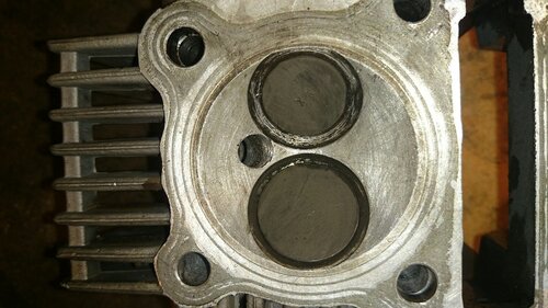

Всем привет!
Вот, сдал сегодня ЭГЭ по русскому, решил написать на форум
После того как свечку выстрелило - решил делать 12шку. Сьездил в магазин, купил сверло, метчик, свечу.
Резьба для тех кто столкнется 12*1.25, шаг 1,25 на всех мото свечах которые я видел, интернет про 1,5 и 1,0 врет.
Ну и подкрасил его немножко, для веселого вида
Осталось сделать втулочку с резьбой т.к из под свечки дует немного, компрессия чуть чуть уходит
Огромное спасибо Филину за наставления)
Как то так

Если свечка с индексом R, то в колпачке нет резистора он в свечке.

ну вот и дошла до меня очередь стрелять свечкой....
взвесив все варианты, решил сделать новую резьбу под новую свечку NGK DR6HS, стоковая свеча стояла NGK CR6HS
благо есть таблички и прочитать маркировку свечи не трудно.
буду побывать, а вот по поводу шага у свечей маркировки C и D мне кажется там 1 а не 1.25(если 1.25 "сифонит" - значит большая)
завтра токарь скажет точно какой там шаг.
свеча D7EA

почему именно эта свеча?
у стоковой калильное число 6 а не 7
[/quote]
У меня стоковая стояла A7TC вообще, аналог китайский
НИКОГДА не ставь свечу с резистором - я на этом накололся. колпачоок уже с резистором, он перегревается и сгорает, я так в 10 км от дома встал. Пришлось дербанить колпак и колхозить провод
