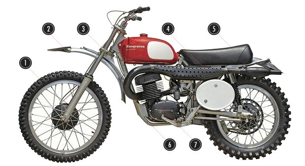

Конструктивные особенности скрэмблеров
1.ШИНЫ
Для полной реализации внедорожных возможностей очень важна резина. Неправильный ее выбор способен почти полностью уничтожить внедорожный потенциал мотоцикла. Зубастые шины — это еще одно условие мотоцикла сорвиголовы. Ключевой параметр — это протектор с развитыми грунтозацепами, а также оптимальный состав резиновой смеси, обеспечивающий одинаково хорошие показатели на грунтовой дороге и приемлемый ресурс при езде по асфальту.
2.КРЫЛЬЯ
Высоко расположенные крылья (переднее чаще закреплено прямо под нижней траверсой) — чистой воды внедорожный атрибут. Расположение продиктовано необходимостью передвигаться по грязи, которая имеет свойство скапливаться в пространстве между колесом и крылом, тем самым блокируя или подтормаживая колеса.
Чаще всего они изготавливались из алюминия, иногда дополнялись брызговиком из резины или натуральной кожи, как на Husqvarna 400 Cross. Позже, когда всем стало понятно, что мало кто из владельцев скрэмблеров на деле ежедневно влезает по уши в грязь на своих мотоциклах, а в дождь при езде по асфальту с высоким крылом пилота неизбежно забрасывало брызгами воды из-под колес, крыло вернулось на привычное место, сохранив при этом шины с развитыми грунтозацепами.
3.ПОДВЕСКИ
Подвески скрэмблера имеют больший ход, нежели у шоссейного мотоцикла. В конструкции применяются усиленные амортизаторы. В тоже время, они не рассчитаны на экстремальные прыжки, их задача — давать возможность быстро и безопасно передвигаться по любым дорогам. Конечно, на скрэмблере тоже можно прыгать, но не так высоко, как на диртбайке.
Также любой скрэмблер характеризуют большое переднее колесо и широкий руль, которые позволяют легче контролировать мотоцикл на неровных поверхностях. Колеса — всегда спицованные, они абсолютно ремонтопригодны и могут выдерживать значительные деформации при сильных ударах, которые неизбежны при передвижении по пампасам.
4.ГЛУШИТЕЛИ
Трубы выхлопной системы на скремблерах располагались по «ватерлинии». Другими словами, чтобы не оторвать глушитель вместе с болтами из головки блока цилиндров в очередном буераке, сначала энтузиасты самостоятельно, а позже серийно мотопроизводители располагали выхлопные трубы на уровне согнутого колена райдера. Не забыв при этом оснастить ее термоэкраном либо выполняющей его роль изящной grill grate — как на некоторых Triumph и практически на всех вседорожных Harley Davidson.
5.СИДЕНЬЕ
Сиденья скрэмблеров всегда отличала высокая подушка — понятно для чего. Сами сиденья целиком выполнялись из кожзама, чтобы оно не теряло свой внешний вид после грязевых процедур. Любителей гонять по лесу также выдавала специфическая светотехника — прикрытая защитной металлической решеткой либо сеткой.
6.РАМА
Рамы эндуро всегда стальные, чаще — простые однотрубные, иногда полудуплексные. Они далеки от идеальной жесткости, но это им и не нужно. Сверхчувствительная управляемость сознательно приносится в жертву возможности уверенно держать выбранный курс, не тратя для этого лишних усилий. Вся конструкция эндуро рассчитана на неминуемые падения. Поэтому повредить что-либо, кроме зеркал и рычагов, достаточно сложно.
7.МОТОР
Чаще всего это одноцилиндровые двигатели, что обусловлено требованием, как к надежности, так и к тяговой характеристике. Хотя это не аксиома, история скрэмблеров знает и рядные, и оппозитные, и даже V-образные «двойки». Двигатель почти всегда четырехтактный и не так форсирован, как мотор диртбайка — здесь мощность на верхах обычно приносится в жертву тяге на низких оборотах и увеличенному ресурсу. Наилучшая тяга — на низких и средних оборотах, а на верхах она заметно падает. Благодаря этой особенности скрэмблеры при старте с места опережают даже дорожные четырехцилиндровые мотоциклы большего рабочего объема.
Классический «эндурный» двигатель имеет воздушно-масляное охлаждение и так называемый сухой картер. В нем масло не скапливается в поддоне, а постоянно перекачивается двумя маслонасосами. Именно такая конструкция масляной системы позволяет мотору работать без разрушительных последствий, в каком угодно положении, даже вверх ногами, плюс удается значительно уменьшить размеры мотора и эффективнее его охлаждать.

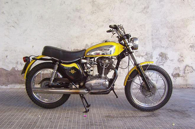

DUCATI SCRAMBLER 450
Разработанный и произведенный для американского рынка к концу 1960-х годов, этот мотоцикл в конструкции двигателя имел один верхний распредвал с коническими шестернями, механизм выбора передач отличался прецизионной точностью переключений, но был несколько своеобразен в своем алгоритме. Переключения происходили по принципу «первая передача вверх, остальные вниз». Решение, как и мотор целиком, заимствованы у мотоцикла для шоссейно-кольцевых мотогонок, разработанного маэстро Фабио Тальони. За свои незаурядные характеристики, а также высокие показатели по удобству управления (с ним запросто справлялись девушки), мотоцикл снискал уважение и популярность у поклонников по обе стороны океана.

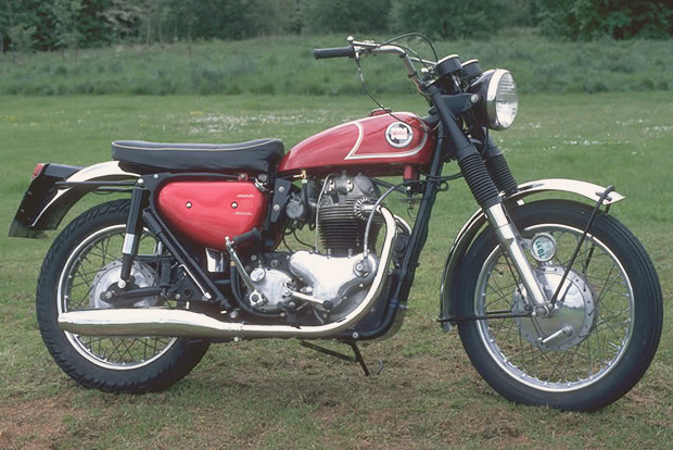

NORTON P11 750CC
Полной противоположностью Ducati Scrambler были мотоциклы Norton серии P — каждый раз, когда замечаешь в англоязычной мотопрессе определение Brit Iron, волей-неволей приходит на ум именно этот мотоцикл. По сути, сняв светотехнику и прочую гражданскую навеску, владелец получал, настоящий гоночный снаряд. Обладатели этого байка отмечали немалый вес мотоцикла, который, впрочем, перекрывался необузданной мощью 750-кубового мотора. Однако, высокая стоимость, по сравнению с аналогами Triumph и BSA, не позволила стать бестселлером на рынке мотоциклов, в результате чего уже в 1968-м этот мотоцикл был заменен на изрядно удешевленную за счет применения менее технологичных материалов модель P11A.

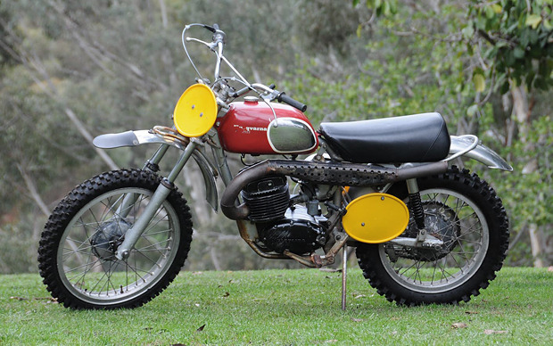

HUSQVARNA 400 CROSS
Да, это как раз тот самый мотоцикл, на котором Маккуин участвовал в гонке Baja в фильме On Any Sunday. Тогда, на стыке 1960-х и 1970-х небольшой шведский завод Husqvarna переплюнул всех, выпустив неприлично мощный двухтактный мотоцикл, задав тон в развитии кроссовых мотоциклов всей индустрии. По сути, это последняя модель из эпохи большекубатурных двухтактников. Мотоцикл выглядел потрясающе и был создан с обильным применением дорогих сплавов и металлов. Алюминиевые бензобаки с полированными боками на кроссачах тех лет впервые появились на Husqvarna 400 Cross. Это самая популярная модель Husqvarna за всю историю этого завода. 400 Cross выбирали только самые опытные гонщики по всему миру. Читая тесты мотоизданий тех лет, где журналисты взахлеб пишут о невероятной мощности 45-сильного двухтактного мотора и точности управления на высоких скоростях, становится понятна природа появления 14 титулов в чемпионатах по мотокроссу и 24 титулов в гонках Эндуро на длинные дистанции.

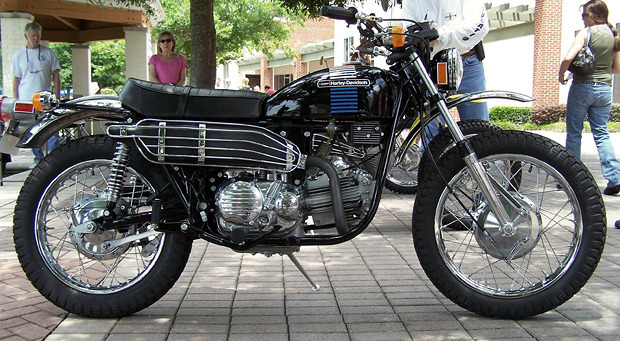

HARLEY-DAVIDSON AERMACCHI SX-350
Такими были эти итальянские «Харлеи». Четырехтактный мотор оригинальной конструкции с горизонтально расположенным цилиндром не блистал высокой мощностью. Да и на ходу мотоцикл не мог похвастаться хорошими показателями управляемости. Зато внешний вид выдавал родственные связи с итальянцами. Чего только стоят защитные решетки на выхлопной системе. К сожалению, мало кто по достоинству оценил этот мотоцикл — лепту внесла дурная слава завода Aermacchi как производителя не самых надежных моторов.

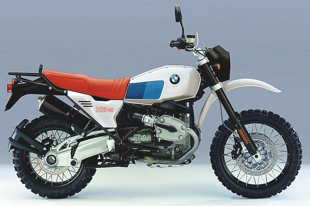

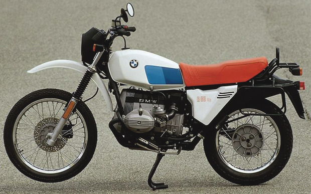

BMW R80/GS
К концу 1970-х BMW покупали только отдельные поклонники этой компании. Требовался радикальный ход, чтобы поднять продажи. И тут как раз очень удачно подвернулась идея выпуска крупного эндуро. Возглавлявший тогда BMW Motorrad Эберхард Зарферд увидел в этом проекте большие перспективы. Эндуро с кубатурой 798 куб. смв ту пору никто не выпускал.
Сразу после дебюта BMW R80G/S ждал оглушительный успех. И это не удивительно. Что нужно измученному урбанистической средой жителю города? Вот такой универсальный мотоцикл, на котором можно пять дней ездить на работу, а на выходные вырваться за город, в пампасы, и оторваться на бездорожье. Ничего подобного предложить конкуренты не могли. Тащиться за город по шоссе на маломощном эндуро или вести на автомобильном прицепе кроссовый мотоцикл, нравилось далеко не всем.
Сокращение G/S означает Gelende — «бездорожье», Strasse — «дорога». За 30 лет сменилось несколько поколений этого мотоцикла. Несколько раз менялись двигатели, и их кубатура выросла до 1200 куб. см, а мощность до 110 л. с. Передняя вилка поменялась с обычной на более продвинутый Telelever. Тормозная система теперь с ABS. Но мотоцикл все равно остается таким же универсальным снарядом для дальних путешествий, что и 30 лет назад.
Реплика легендарной R80, воплощенная в теле современного R1200 G/S

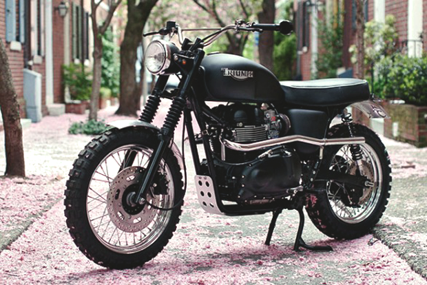

По большому счету это основательно переработанный Triumph Scrambler. Мотоцикл был сознательно лишен масляного радиатора, как уверяет создатель: «Проблем с перегревом не будет. Мы обогатили смесь и заменили выхлопную систему». Действительно, серийный карбюратор уступил место плоскодроссельным Keihin CR. На впуске работают фильтры нулевого сопротивления K&N, стилистически напоминающие фильтры Triumph T120. Глушители как таковые отсутствуют, выхлопная система представляет из себя, по сути, кусок трубы. И на этом доработки технической начинки не ограничиваются. Бак и боковые панели окрашены матовым лаком на манер заводских TR6C, участвовавших в гонках Desert Sled. В 2011 году авторитетный блог Bikeexif признал этот мотоцикл лучшим скрэмблером.

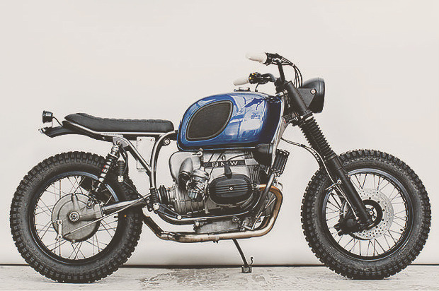

BMW R100RT МАСТЕРСКОЙ WRENCHMONKEES
Сразу хотелось бы заметить, что оппозитные BMW — отдельная песня в этой категории. Видимо, сказывается успех линейки G/S или эстетически привлекательное, конструктивное решение с оппозитным расположением цилиндров двигателя. Так или иначе своими переделками на базе мотоциклов серии R отметилось практически каждое уважающее себя ателье. Кастом BMW R100RT — последний проект датских мастеров Wrenchmonkees. BMW R100 считается вечным, надежным и простым в ремонте, поэтому Wrenchmonkees выбрали именно его на роль донора.
Заднюю часть рамы они изрядно доработали, демонтировав элементы, необходимые для крепления багажных кофров. Литые колеса мастера решили заменить на 18-дюймовые и спицованные. Вилке потребовался основательный ребилд, сзади установили амортизаторы Bitubo. Двигатель и топливная система (карбюратор) подверглись тюнингу, установлен фильтр K&N и более производительный масляный радиатор — с учетом специфики эксплуатации в Африке. После этого Wrenchmonkees заменили всю проводку, установили новый аккумулятор и новую светотехнику. Стандартный топливный бак заменили на аналогичный от старшей модели R65.

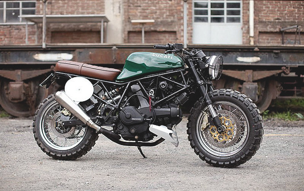

DUCATI SUPERSPORT 600 SCRAMBLER МАРКО АРТИЦЦУ
Вообще, модель Supersport известна в миру как очень хороший дорожный мотоцикл с потрясающей управляемостью. Коктейль из рамы «птичья клетка», неплохих подвесок и тормозов Brembo золотой серии до сих пор заставляют биться чаще сердца владельцев этих мотоциклов при прохождении извилистых шоссе. Однако, Марко Артиццу разглядел в нем внедорожный потенциал. В первую очередь на помойку отправились обтекатели. Их место заняла круглая фара с защитной решеткой и номерной щиток. Колеса заменены на спицованные от модели Sport 1000 и обуты в псевдовнедорожные Metzeller. Заново изготовлено сиденье из коричневой кожи с высокой подушкой. Бензобак окрасили в British Racing Green. Верхнюю траверсу доработали для установки руля. Удивительно, насколько лаконичным получился мотоцикл. Разумеется, прохватить по лесу на таком вряд ли удастся, зато в городских джунглях он будет выглядеть более чем внушительно.
