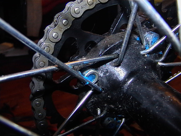

   Постоянная проблема откручивания ведомой звезды и растяжка цепи на питбайке  не всегда связана с неправильным натяжением цепи. Редко, но бывает.
   Причина проста:
1. Неотфрезерованное посадочное место на колесной ступе
2. Посадочное место звезды имеет огромный люфт относительно оси, что создает неравномерный натяг (из за центровки звезды) цепи при нагрузке и при прожатии подвески.
3. Люфт в посадочных отверстиях звезды.
4. Правая резьба на болтах, а должна быть левая.
5. Материал болтов.
6. Контращая пластина из мыгкого матриала.
    Сейчас мы приступили к специальным стопорным кольцам, которые будут центровать ведомую звезду лишая ее продольного люфта и соответственно, стойкость к нагрузкам
    Стопорные кольца будут продаваться комплектом 4шт.
    Вторым вариантом будут изготовлены специальные болты, которые будут иметь принципиально новую систему фиксации. Откручиванию (полному выкручиванию) будет препятствовать принципиально новая контрящая система.
Все фишки разрабатываются нами исходя из опыта полученного на покатушках.
    Надеюсь, что сможем обрадовать форумчан изделием до 15 апреля 2014г.
