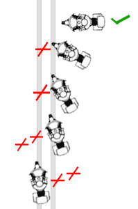

     Правильнее всего пересекать трамвайные рельсы или ж'д переезд так, чтобы колесо мотоцикла пересекало рельс под прямым углом.
     Опаснее всего конечно перестраиваться с полосы трамвайных путей на крайнюю правую полосу, особенно в дождь, при таком переезде оба колеса в какой-то момент окажутся на рельсе и тогда мотоцикл удержать будет практически не возможно. Мотоцикл не поведет, не станет бросать из стороны в сторону, он просто опрокинется.

    На рисунке  отображен мотоцикл и трамвайные пути, крестиками красного цвета отображены наиболее опасные траектории, чем больше отметок красного цвета тем опаснее траектория, зеленая отметка показывает наиболее безопасный вариант пересечения железных конструкций на дороге.

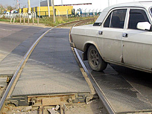

     На ж'д переездах нужно опасаться не только металлических конструкций, но и так, же так называемых «прыгающих» досок или плит. Глядя на изображении вы поймете о чем идет речь. Если вы увидите такую доску/плиту – подождите пока встречный автомобиль переедет данный участок и лишь потом двигайтесь на своем мотоцикле
прыгающая доска или плита на ж'д переезде на пути мотоцикла!
