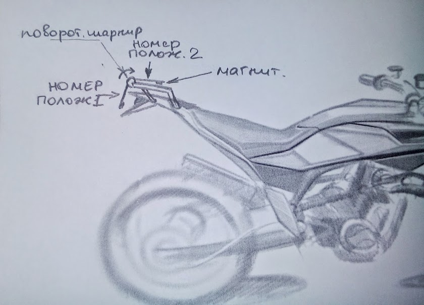

Вот так я себе вижу держалку для номера:
Поворотный шарнир на багажнике.
В вертикальном положении номер для езды по ДОП. А для езды по бездорожья номер в горизонтальном положении на багажнике.
В первую очередь это нужно для сохранности номера при падении и прыжках.

ASKET1627
Shadowhunter
О чем я пытался втолковать с самого начала.
Только съемный. Открутил - погонялся. Выехал на доп - прикрутил.
Стантеры используют быстросъемные крепления. Где то видел.
Система должна быть более продвинута в стиле нашего времени и технологий.
