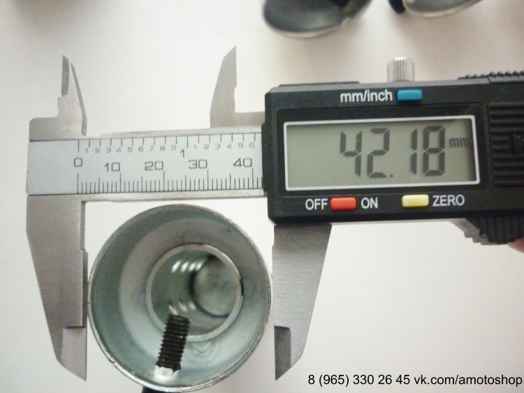

Болт на закраине видишь? На кайо глушитель овальный, но при выбивании сетки отверстие внутри круглое - на внешнем "фланце" (сужающейся к концу части глушака) даже есть спец место для высверливания куда этот самый болт вворачивается, так что все продуманно.

мне дико интересно как это можно прикрутить.
этот девайс не для питбайков, девайсы эти разных размеров, фото просто что б понять структуру.
И я кажется (думаю) на спор готов оплатить двойную стоимость этого устройства при условии что моя кайо 160 не сбросит это за неделю с себя от вибрации пока я летать по полям буду.

С дуру можно и .. сломать, если так ставить вопрос аннигилировать любой девайс так можно.
Кто-то уже отписывался что у него такой девайс был в базе - кажется на аппаратпах толи 13, толи 14 года. И на фото не видно того места - оно снизу трубы.

Это очень на ирбис похоже? Я глушак дважды на нем перетряхивал -второй раз как раз под эту флейту и оставлось там именно высверлить снизу отверстие под этот болт и ввернуть в флейту.
Но ты прав, были у меня мысли и выкинуть окончание выхлопа заменив на плоское с флейтой. Но так как испытаний не было - не могу сказать. про живучесть моей задумки в первоначальной примерке.

Короче, глушитель овальный. штука круглая, там же просвистывать будет в разные стороны ;)

Туфта полная! Купил такую на ebay под названием "DB Killer". Немного меняет тембр звука, слегка приглушает, заметно на холостых, но существенного эффекта нет! Не советую брать - зря потратишь деньги.
Сам сейчас ищу более продвинутое решение.
