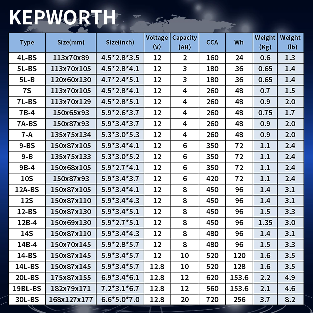

Обзор АКб, которые искатал и убил.
Реально понял, что высокая цена аккумулятора АКБ не всегда оправдывает надежды. Вот и решил поделиться своим опытом.
Практика показала, что лучше менять чаще и не париться, чем плакать над дорогим АКБ, что он сдох скотина за один сезон. Я для себя определил, что буду менять каждый год и немучаться, протянет 2 года - отлично, 3 года сказка, а один у меня отработал 6 или 7 лет! И покупал я его за 800 или 1200 руб. Да! Тогда были такие цены.
Привет. Купи  на Али lifepo4 и закрой вопрос лет на десять. Единственный минус, их нужно заряжать при плюсовой температуре. Если сделать внутренний подогрев, тогда можно и зимой их заряжать.
В таких габаритах, которые ты показываешь, можно взять на 30-40 А/ч.
Рабочая температура от +60*С до -20*С.
Кратковременный ток отдачи до 200А, в зависимости от ёмкости аккума.
Изучить надо вопрос. А они каким током заряжаются?
450А пусковой ток! Не разорвет стартер с "бендиксом"? И всего 8 Ач, если верить написанному на акб 14BS и в моем размере.
 450А - у тебя стартёр столько не скушает за раз, это кратковременная пиковая нагрузка.
Заряжается в зависимости от ёмкости от 1S до 5S
S - заявленная ёмкость.
К Лиферам нужна ещё плата БМС с балансирами (на одной плате), она отключает аккум от переразряда и от полного разряда.
К примеру я брал на Али за 5.000 руб 4 шт по 25А на 12 В + БМС 400 р+ зарядку 900 р.
Свои на 25А, заряжаю током 5А 14.8 вольт.
Чтобы не паять провода, можно купить с гайками и болтами, прикручиваешь только перемычки.
Приезжал сегодня приятель... пробовал данный тип АКБ, сказал, что ходят не в 10 раз дольше. Смысла тогда нет...
