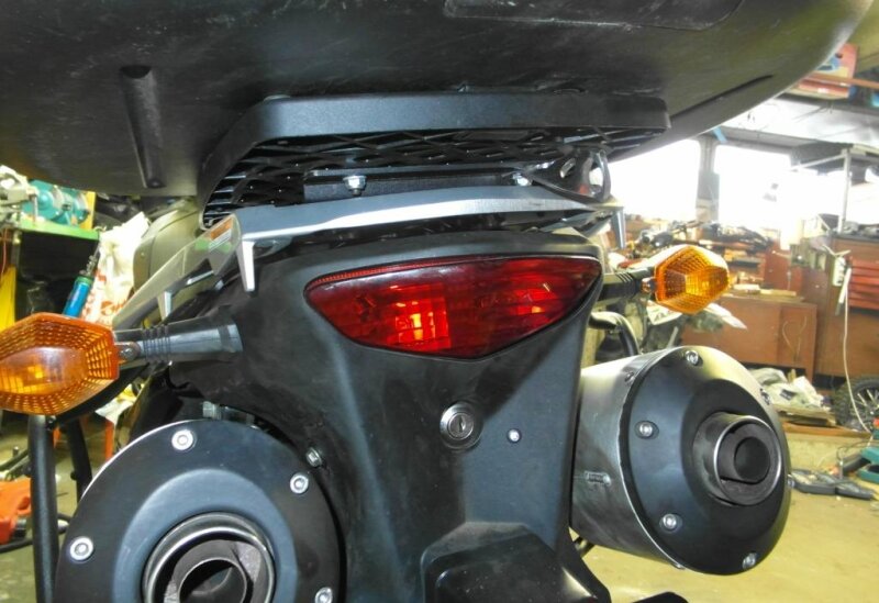

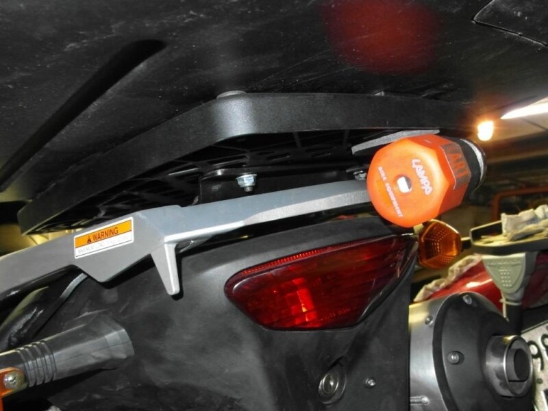

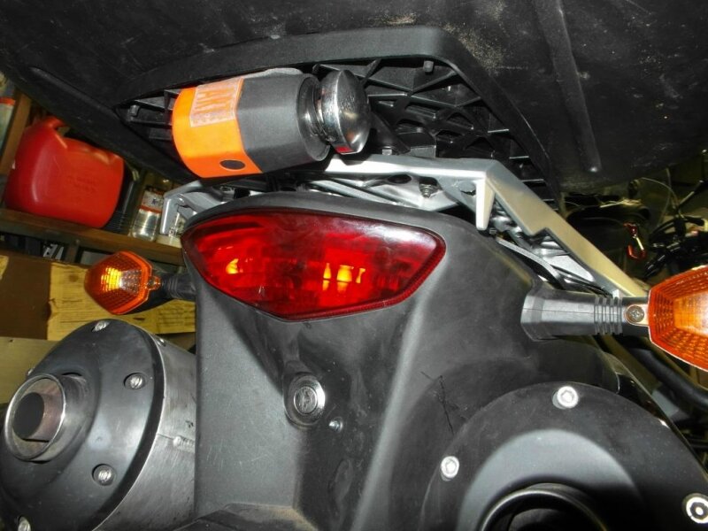

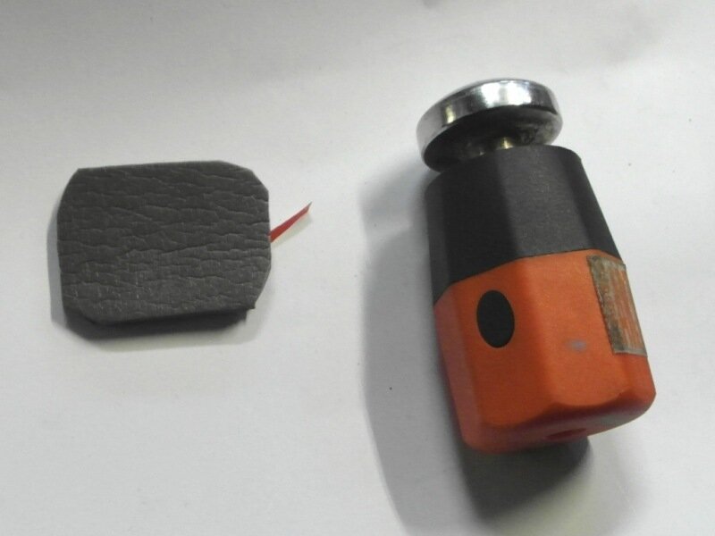

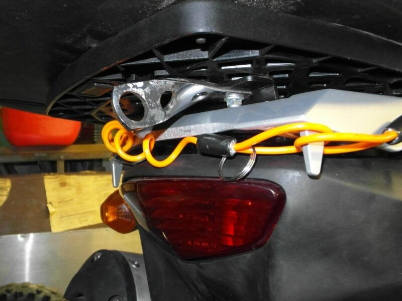

    Сегодня УМКа развлекался в гараже параллельно со мной...
    Выкурил пачку сигарет бегая с блокировкой колеса и кричал: Не хочу ее доставать из сумки, хочу (но щуки рядом не было) что бы была эта хренька по рукой.
    И крутил ее и вертел и нашел таки место для установки. Нагибаться не надо и всегда под рукой. Под креплением кофра...
    Установка проста. Надо кронштейн согнуть и привинтить его.
Берем "блокиратор" и кусок резины или шумоизоляции, что будет под рукой. Это нужно, что бы не болтался при движении.
Гнем кронштейн, сверлим отверстия и устанавливаем под болт крепления плодки кофра.. После проб, что все встало и крепиться нормально, кронштейн красим, что бы в глаза не бросался. Все прикручиваем и готово.
